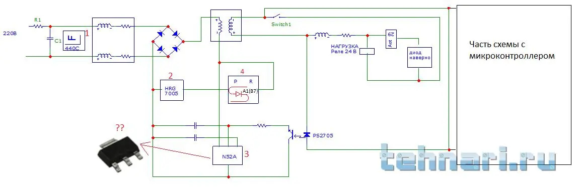

Добрый вечер всем!
Проблема с импульсным источником питания, а поскольку он используется в блоках питания к компьютерам, то решил попросить совета здесь (хотя проблема у меня не совсем компьютерная).
Сломался импульсник с нагрузкой в виде релюшки. При срабатывании переключателя (switcher1 на схеме) подключается релюшка 24 В и питание сразу проседает - обесточивается как релюшка так и вся оставшаяся часть схемы.
Я так понял элемент 3 (на рисунке подписал красным) это ШИМ, но по идее она же должна управлять транзистором который подключен к дросселю? А здесь она сама идет напрямую на дроссель. По названию данный элемент не нашёл. При этом замечу что большую часть элементов я уже заменил на аналогичные с исправного реле (кроме этого самого ШИМ) и не помогло. Поэтому скорей всего сломалась эта ШИМка. Проблема в том что не знаю на что ее заменить, по маркировке найти ее не смог. Подскажите пожалуйста что это и как это работает, и самое главное, на что ее можно заменить?
Кое-какие элементы распознать не смог и подписал их красными цифрами - подскажите что это, а то интересно и непонятно. Заранее благодарю
Как вариант: После диодного моста должен стоять высоковольтный (400-420 Вольт) электролитический конденсатор (возможно он у Вас просто не начерчен на схеме). Попробуйте его поменять на аналогичный.
высоковольтный (400-420 Вольт) электролитический конденсатор - такого точно нет. Там только smd конденсаторы. Высоковольтных в схеме вообще нет, только до диодного моста С1.
Тогда разборчивое фото платы с двух сторон "в студию"!

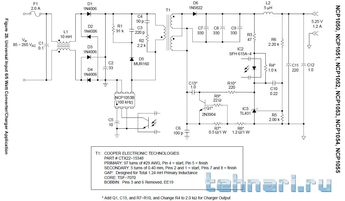

Добрый вечер. Устройство, собранное по нарисованной Вами схеме, работать не будет, много ошибок и несообразностей. Ищите родную схему, или назовите Ваше устройство, поищем вместе. На крайний случай хорошее фото обеих сторон платы.

Плату к сожалению сфоткать не могу, нельзя фотографировать у нас. На руках только мой чертежик, который на скорую руку накатал. С2 точно smd, а вот С3 электролит - его менял. Я первым делом все электролиты на исправные менял. Завтра поменяю ШИМку (как выяснилось с силовым ключом внутри) на KA5L0380RYDTU, посмотрим что получится:KU:
Разобрался. Проблема и правда была в импульсно источнике питания, при замене на аналогичный (заказал новый на aliexpress) все нормально работает.
