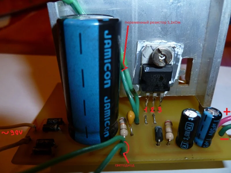

добрый вечер форумчане !!!
вот решил сам развести печатную плату , да развел ее неправильно
помогите наити ошибку в печатной плате

Ошибок в печатке не вижу. Могу предположить, что ЛМка впаяна в схему неправильно. Фотки собранного регулятора посмотреть бы.
Я вот тоже долго смотрел , смотрел вроде все верно ....Только если на ЛМке перепутал цоколевку.... и еще на схеме она шунтированна диодом ?? , и цоколевку диодов проверь всех .Удачи
Конденсатор перепутал там минус у вас .. а надо плюс. Который С4

вот выкладываю фото своей платы , посмотрите что в ней не так :tehnari_ru_837:

Нафиг нам компоненты ты пайку покажи...Я не понял там чето не так ты ее зеркалил
проверь диоды
Схема собрана правильно. Резистор R2 не того номинала. Должно быть 240 Ом, а не 240 кОм.
И конденсатор 2200 отять не так перепутал +...-.....Ну повнимательней посмотри.

вот печатка , паялось канифольюtehno015

после диодного моста напряжение 14,5 вольт но после конденсатора оно состовляет 37 вольт

Этого быть не может, ибо конденсатор как раз и стоит после диодного моста.
дорожки все хорошо звонятся прозвонил все , никакие друг с другом не замыкают и под лупой просмотрел хорошенько:tehnari_ru_942:

переменка с транса идет 30 вольт проидя через диодный мост получаем 14,9 вольт постоянки а потом проидя через кондер напряжение возрастает до 37 вольт
