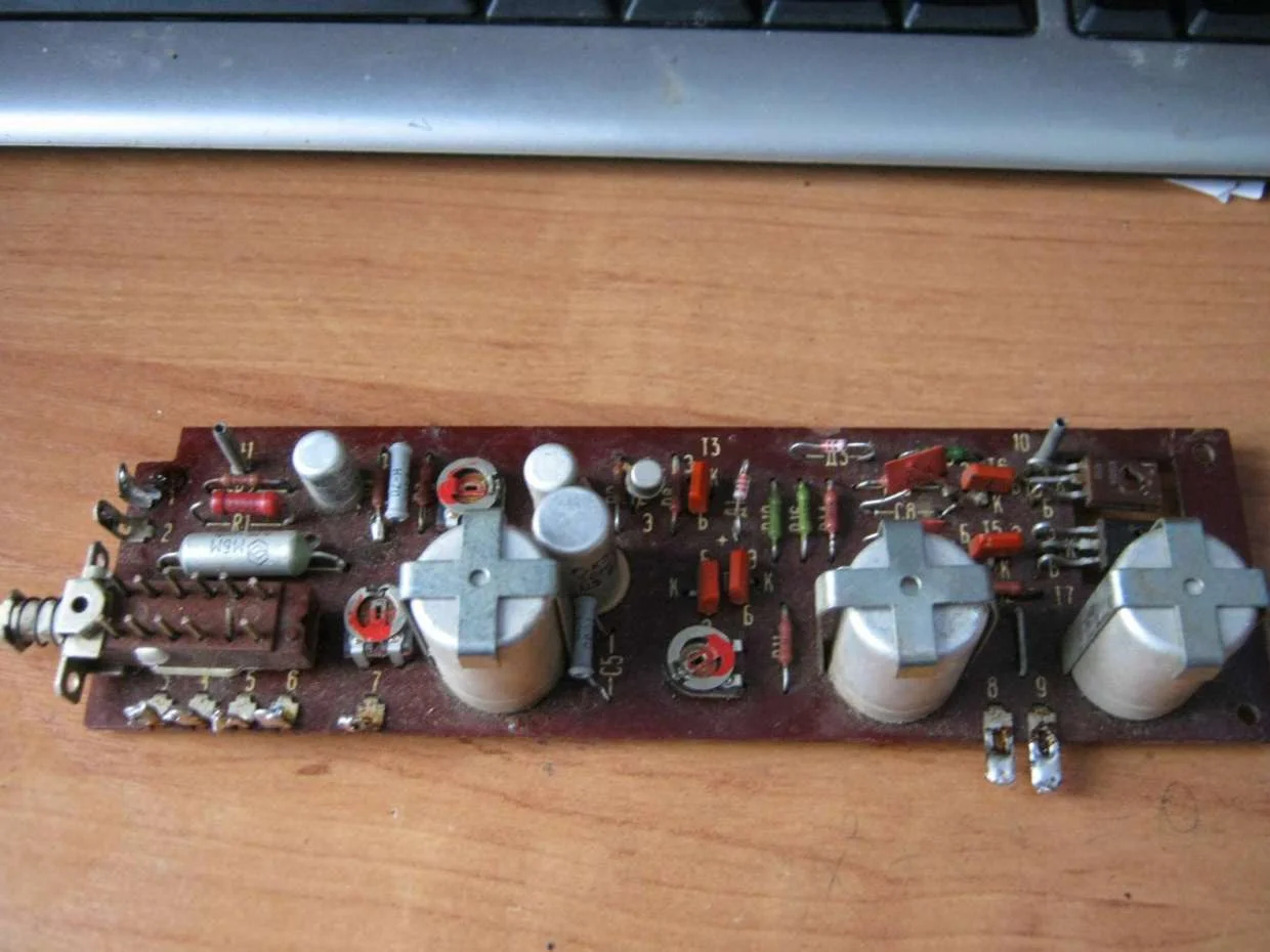

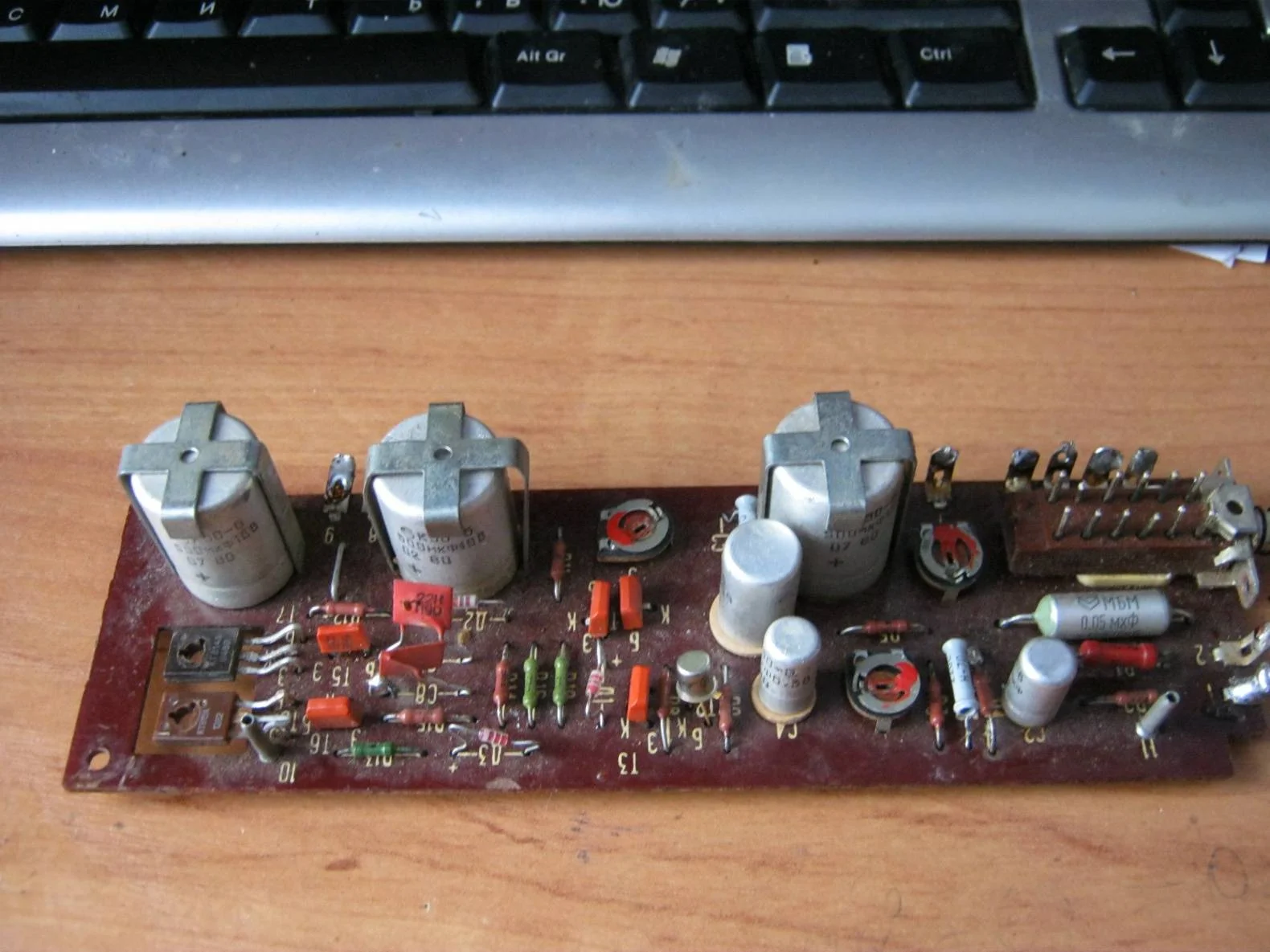

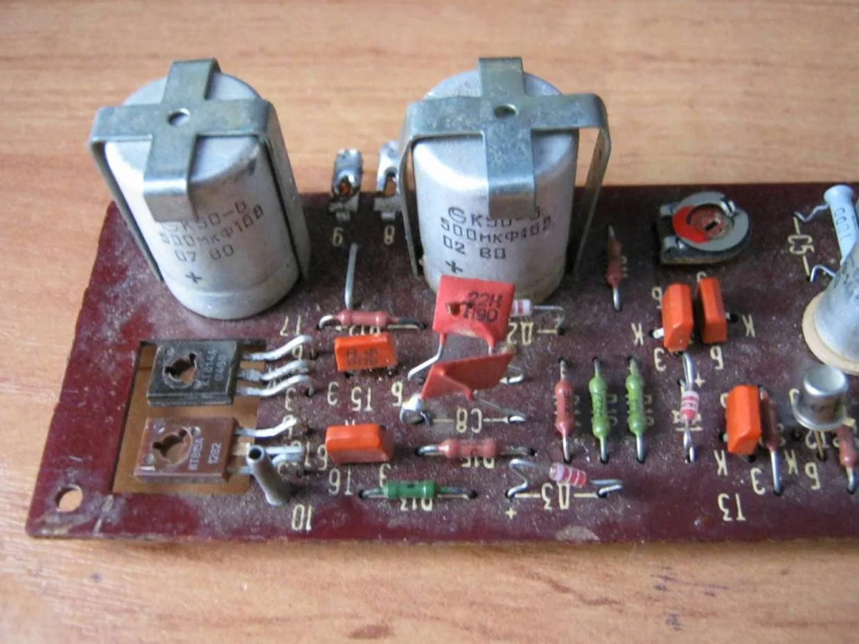

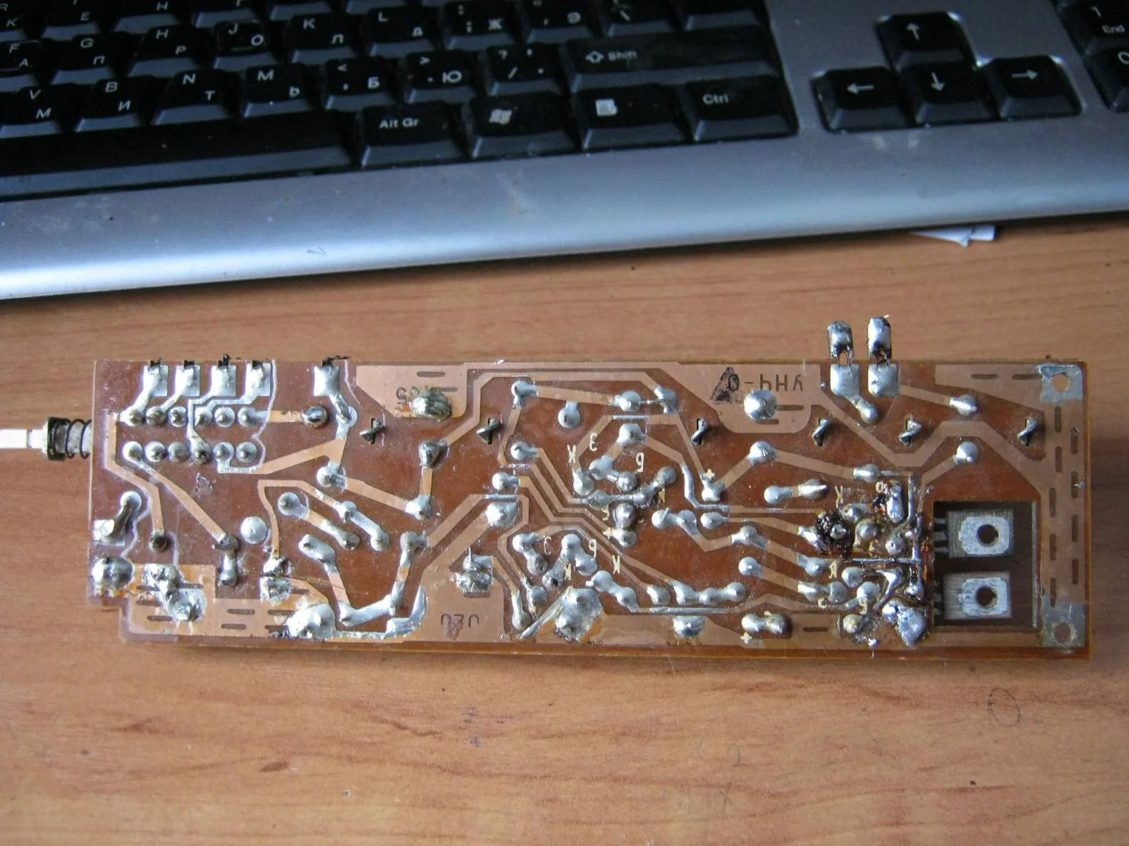

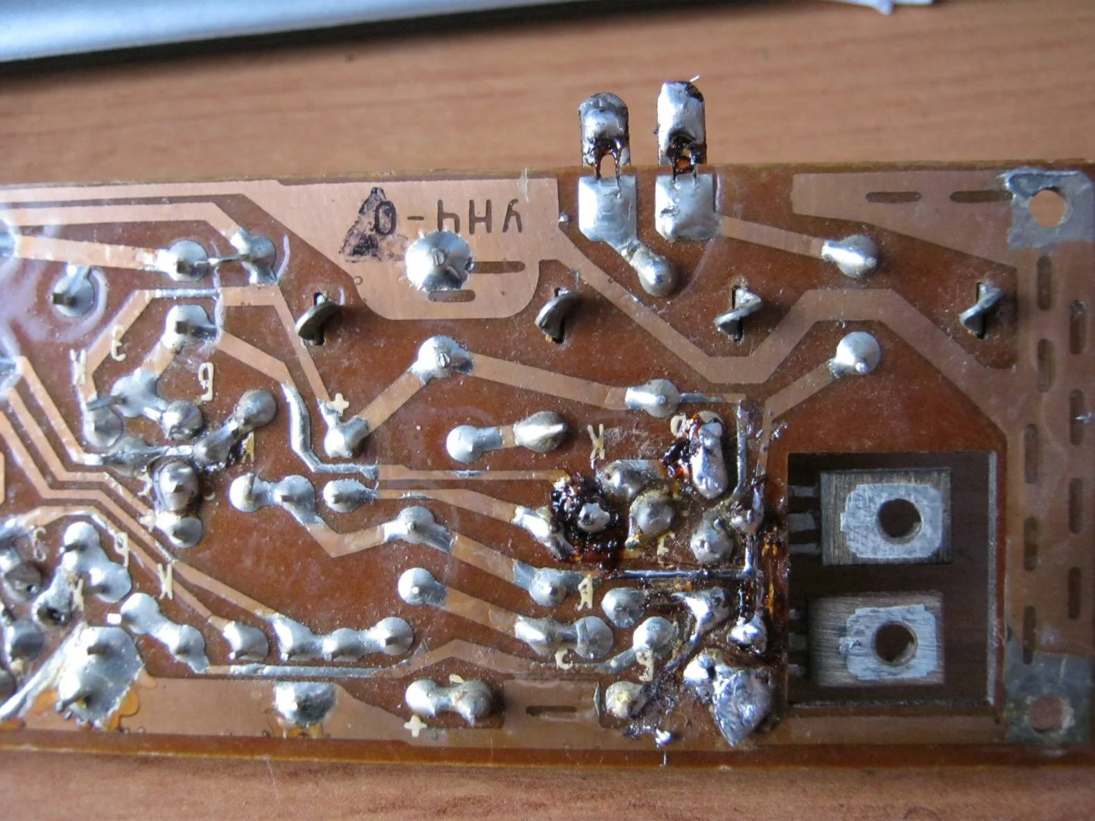

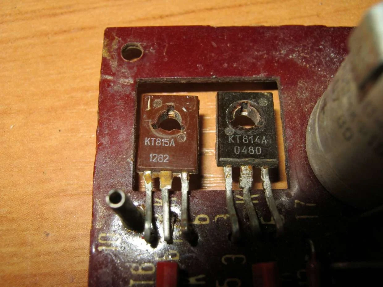

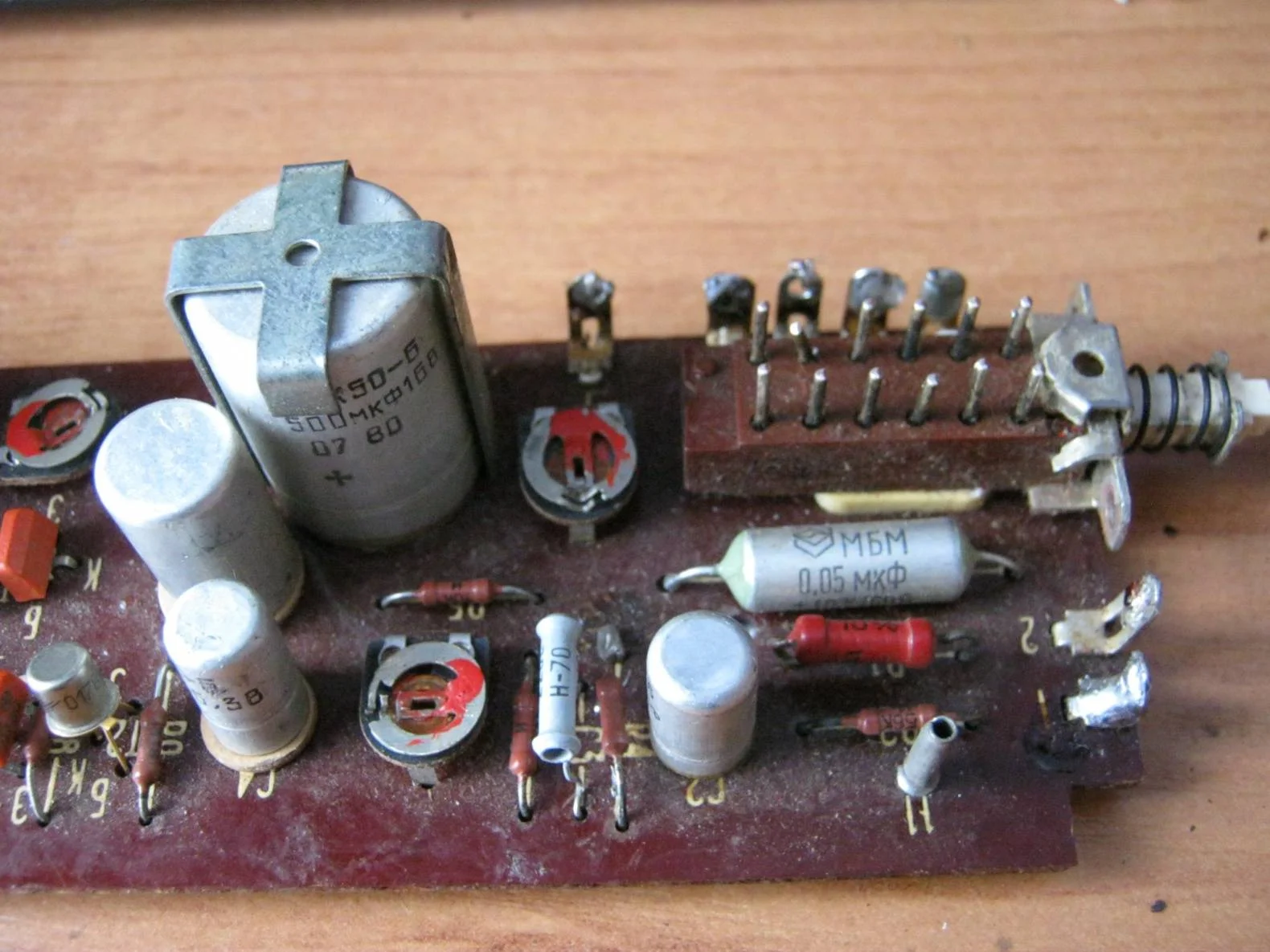

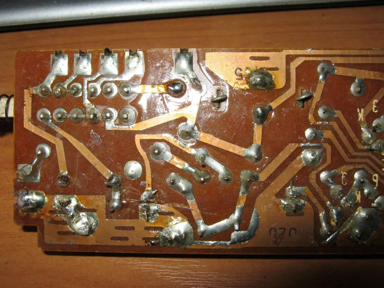

имеется плата унч даже низнаю откуда она на ней написано унч почему раньше не находил понятия не имею на ней 11 выводов куда питание подавать а куда динамик подключать и куда вход

Там у тебя на плате, в районе выходных транзисторов, очень сильно загажено! Помыть бы надо.
А смысл то какой,тут помоему и заморачиваться не стоит,выходная мощьность от силы вата 2,а то и меньше.Кондёр металлобумажный выпаять,а остальное в топку.
кроме того чтобы разобрать его не поможет никто его подключить?
его подключить?
Нужно иметь схему или держать твою плату в руках. Могу только сказать что клеммы № 8 и 9 - выход на динамик, остальное нужно прослеживать. Найди похожую схему (не обязательно такую же) и ориентируйся с питанием по электролитам и выходным транзисторам. Короче - пытайся и учись. Удачи.
мне хотябы ещё питание а вход сам уже найду но спасибо и за выход на динамик
а как узнать однополярное питание или двух полярное и клемы № 1 и 2 скорее всего вход если это моно потому что клема № 1 это общий,а плюс скорее всего это № 7 а вот минус наверное общий если однополярное потому что с конденсатора + идет дорожка на 7 клему а она как видно на фото отдельно я правильно думаю исправьте если не так
Думаю, что вы правильно думаете... питание однополярное, вольт 12, моно, ... остаётся только подключить, удачи!
да там напряжение 12 вольт кондеры стоят на 16 думаю подать на него если получится если найду такой блок вольт 13-14 под нагрузкой как раз будет 12-13

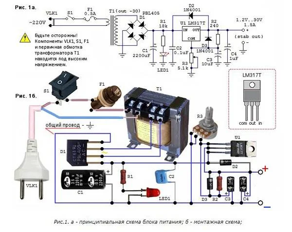

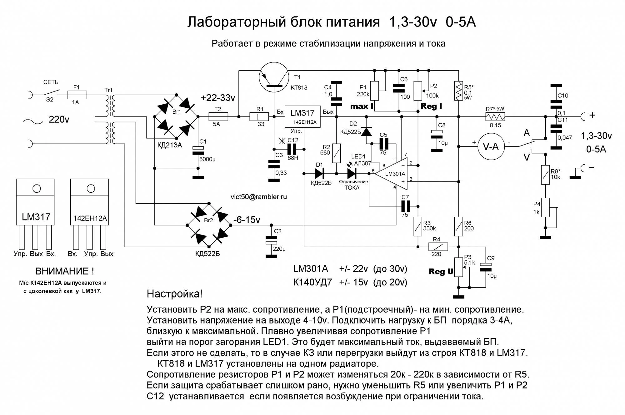

Да уж сделал бы простой регулируемый блок питания для испытания таких схемок
а из тс 270 можна регулируемый блок питания сделать?
Можно.....
Проверена и проста как дверь.
В интернете можно еще кучу вариантов найти по ключ. словам "лабораторный блок питания"
    194.3 KB · Просмотры: 8,129
нашёл печатку только не пойму что куда подключать и говорят в ней ошибка
это слишком сложная а полегче нету?сейчас сам поищу
    44.5 KB · Просмотры: 181
вот неплохой думаю
    77.9 KB · Просмотры: 11,223
