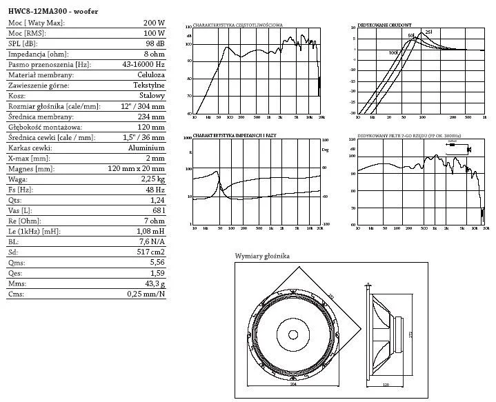

Alphard HWC8-12MA300
Номинал 50-60ватт.
Стоимость, это зависит где брать от 700р до 1200р.
Купить можно на рынке или в магазине а также в интернете.
Параметры:
Во т уж недумал что они так недорого будут стоить! А ктонить слышал как они в деле себя ведут? Мож треск или хрип? Нет?
Вот эти динамики здесь не много обсудили http://www.tehnari.ru/f142/t62600/.
Аудиофилы (аудиоманьяки меломаны и т.д) говорят что они г***
они также говорят что TDA7294 Г***
Но судить вам.
Я тоже буду покупать 4 шт этим летом.
Да, я кстати тоже буду брать 4 шт, тока вот, через месяцочек! Мне в принципе сойдут и среднего качества, все равно подключу к 200 Ваттному усилку и подрублю к электрогитаре с эффектом black metal DISTORTION, а с эффектом перегруза любой динамик захрипит!!!)))))))))
Такой динамик подходит к гитарному комбику начального уровня.
