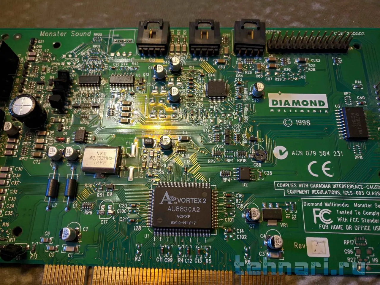

Помогите с подбором конденсаторов для звуковой карточки Diamond Monster MX300
Помогите пожалуйста, с номиналами на конденсаторы для звуковой карточки Diamond Monster MX300 не смог найти ифу про эти полимеры 10 16s9h2. и ещё мне в одном месте подсказали то что они на 10uF 16V правда или нет не знаю , ещё вопрос если я найду нужный номинал с 2 контактами то как впаивать если на плате 4 контакта можно ли их закоротить или нужно искать точно такие же конденсаторы как на плате

Никаких четырех контактов там нет , всего лишь под разные ( наз их)
формфакторы конденсаторов , они спаралелены .
По графическому обозначению шелкографией видно , какие
можно ставить , только изоляция между платой должна быть.
В маркировке сначала указ емкость , следом рабочее напряжение)
как то так ( в руках держу платку с подобными конденсаторами)

то что там 2 контакта я сам допер тестером проверил. посеветуй пожалуйста что впоять кондер на 16v 100uf или 50v 10uf
нашел ещё лучше 16V 220 у них esr меньше(0.17-15) против 16V 100 (1.11-1.13)
Впаял 16V 100 все работает отлично :kvartet:
