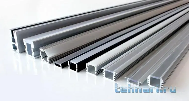

Всем доброго времени суток! Хочу у себя на подвесном потолке сделать подсветку из светодиодной ленты. Потолок сделан из двух уровней, хочется чтобы между уровнями был как бы рассеянный свет. Когда то давно уже здесь на форуме упоминалось что для долговечности подсветки на основе св.диодной ленты желательно ее устанавливать на теплоотводы. Это действительно так? Если да, то что можно использовать для этой цели?

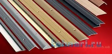

Я для этой цели использовал алюминиевые пороги (напольные). :) Они гораздо дешевле.
это если рассеиватели не нужны. например если свет не прямой от светодиодов. иначе будут слепить.
Но дело в том, что св.диодная лента у меня будет располагаться по дуге. Алюминиевые пороги, думаю, проблематично согнуть в дугу.
Если лента больше 6 ватт на метр нужен теплоотвод .Если меньше не требуется .
алюминиевые пороги (напольные). Они гораздо дешевле.
Аналогично! Покупал угловой порог 20х20 мм. и длиной 2,0 метра по 200 руб. Световой короб видел по 200 рублей за метр.
