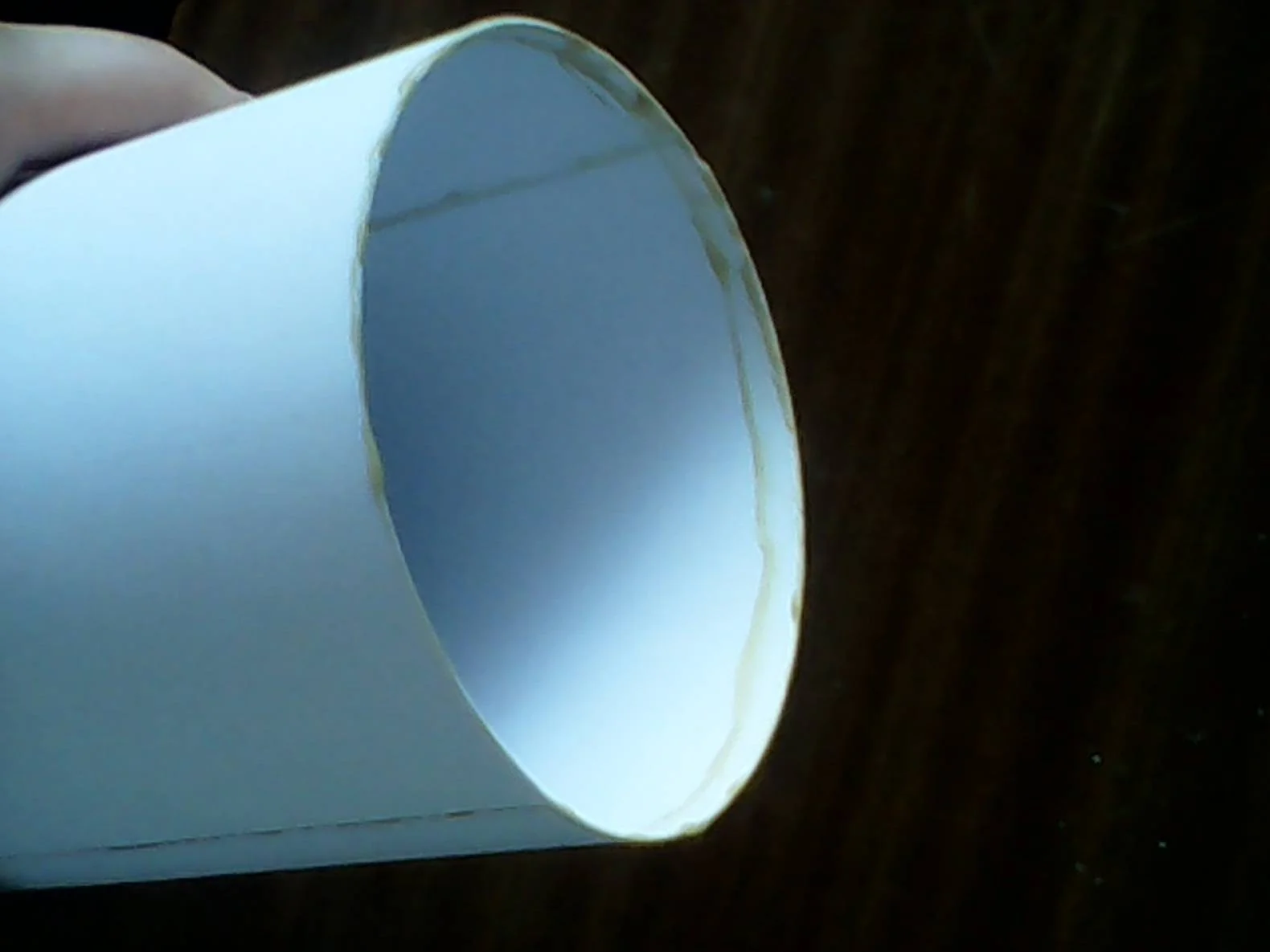

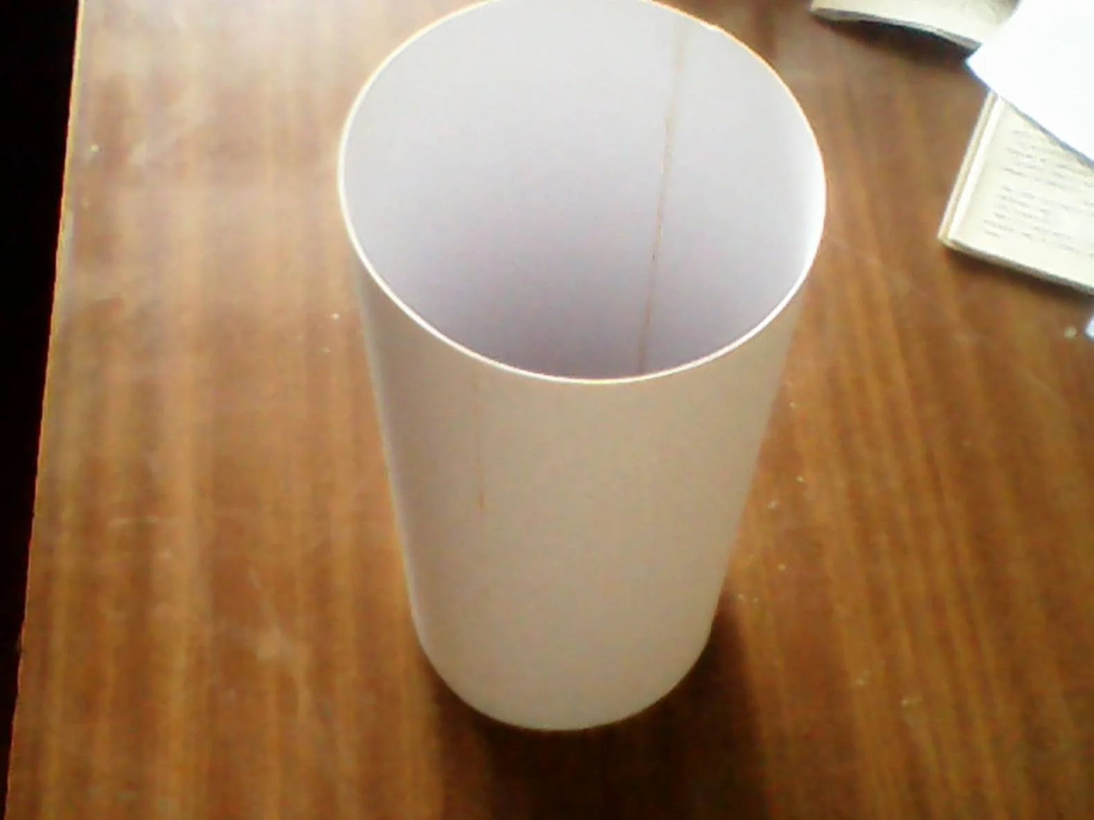

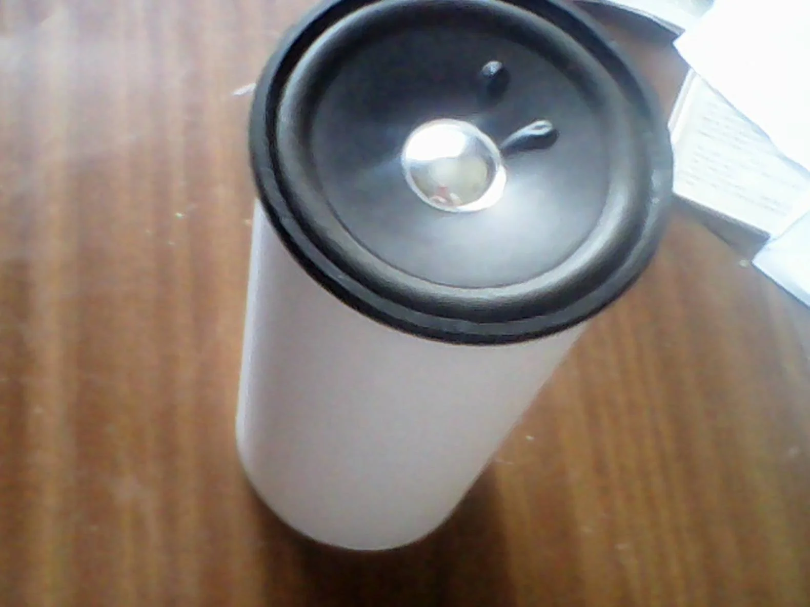

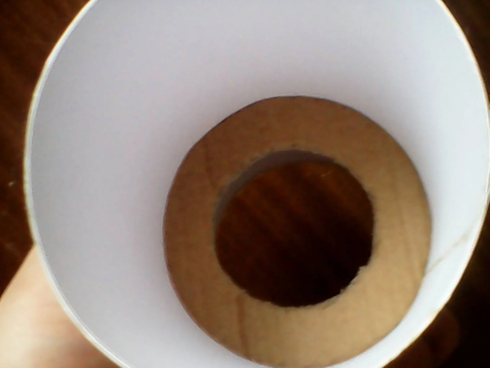

Вот, как и обещал, собственный проект по идее Василия WOLF project. Из ватмана был изготовлен цилиндр внутренним диаметром 95мм, высотой 230мм и толщиной стенки 3мм. Цилиндр хоть и получился крепкий, но все же я не пренебрег дополнительной жесткостью и установил кольцо жесткости из картона толщиной 5мм. В кольце отверстие диаметром 60мм - потоку звука помех нет.
это эксперимент - поэтому размеры взяты наобум. Если результат окажется приемлемым - доработаю АС для лучшего звука. Но пока что собрано всего лишь треть АС:)

Не узнаешь ничего дельного, стенки слишком тонкие, у тебя резонировать будет весь корпус, при этом искажая "голос" самой ГД. Уплотни стенки хотя бы до 1,5см. :) (это я тебе из личного опыта говорю, я эти цилиндры давно насилую :D)
исправлю:) за уплотнением проблемы не будет:) все равно включения еще не было - динамик окончательно не схватился:) ватмана хватает, клея тоже - после смены буду утяжелять трубу:)

Труба обладает сейчас в начальном виде аж тремя вариантами звука:D пока закрытый объем - звук более-менее, но звенит, если сделать щелевой зазор между трубой и нижним диском - чуть-чуть громче само звучание и спад нч, что подчеркивает, если объем бесконенчый (убрал диск, по сути ОЯ) - звук аля "концертный зал":D набил распушенной ватой - звон пропал:) вывод - труба будет трехслойной: имеющийся слой с добавкой до 10мм-ватин-верхний слой 10мм.
Володь, готов к кардинальным изменениям, и некоторому увеличению работы? :D
тогда уж и полудиски бы делали .четвертьволновой лабиринт сам сюда просится.Все низ подтяните.Но надо просчитать хотя бы частоту резонанса и длину волны для этого резонанса.
Да в этих динмиках считать нужно все абсолютно. В них, несмотря на схожесть, разная жесткость подвесов. Уже повод для подсчетов параметров к каждой голове отдельно. Следовательно и размеры АС получатся разными, что не допустимо в плане эстетики внешности задуманного варианта. Поэтому трубы будут изготовлены не с точной заточкой под каждый динамик, а будет выбрано наиболее приемлемое значение для обоих динамиков.
Но вот какая штука. Увеличив толщину стенок до 7мм и поместив внутрь интереса ради вату на стены (покрытие 100%) обнаружил пропажу звона и подъем на НЧ. Не достижение, но неожиданно. Фото пока еще не сделал. Всерьез призадумался о необходимости изначально варианта трехслойной стенки - с ватой внутри резонация трубы в руках еле ощутима. Вата распушеная, толщина слоя 20..25мм.
