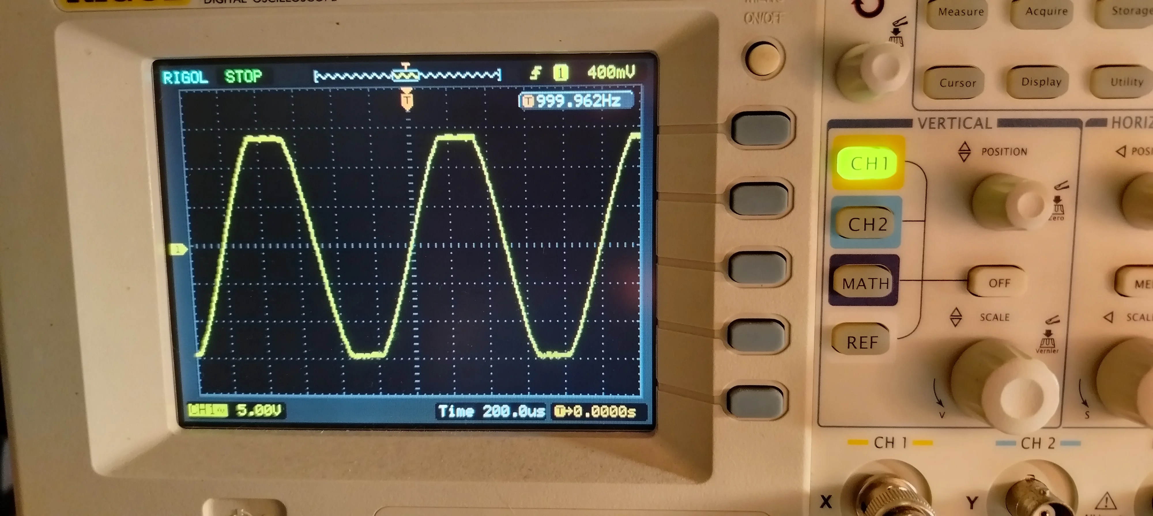

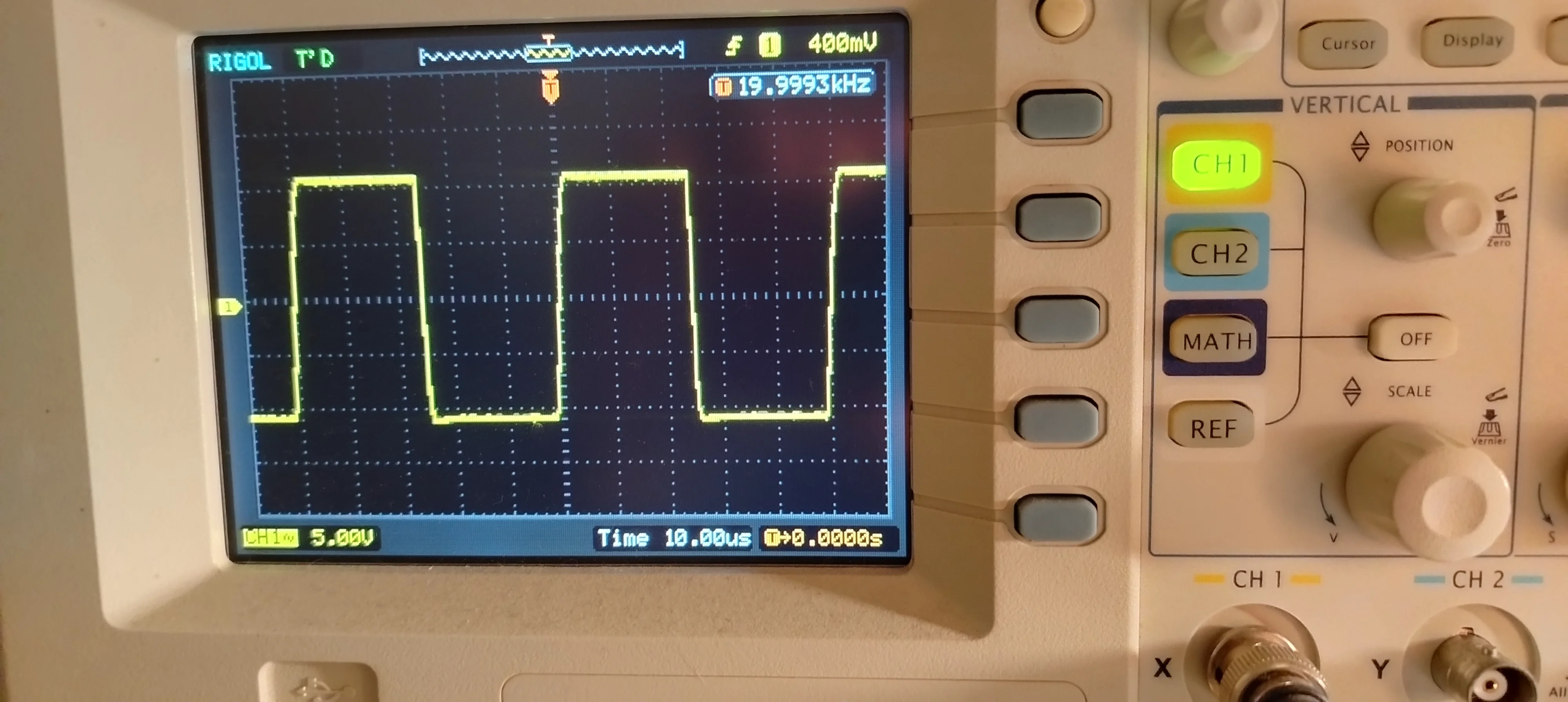

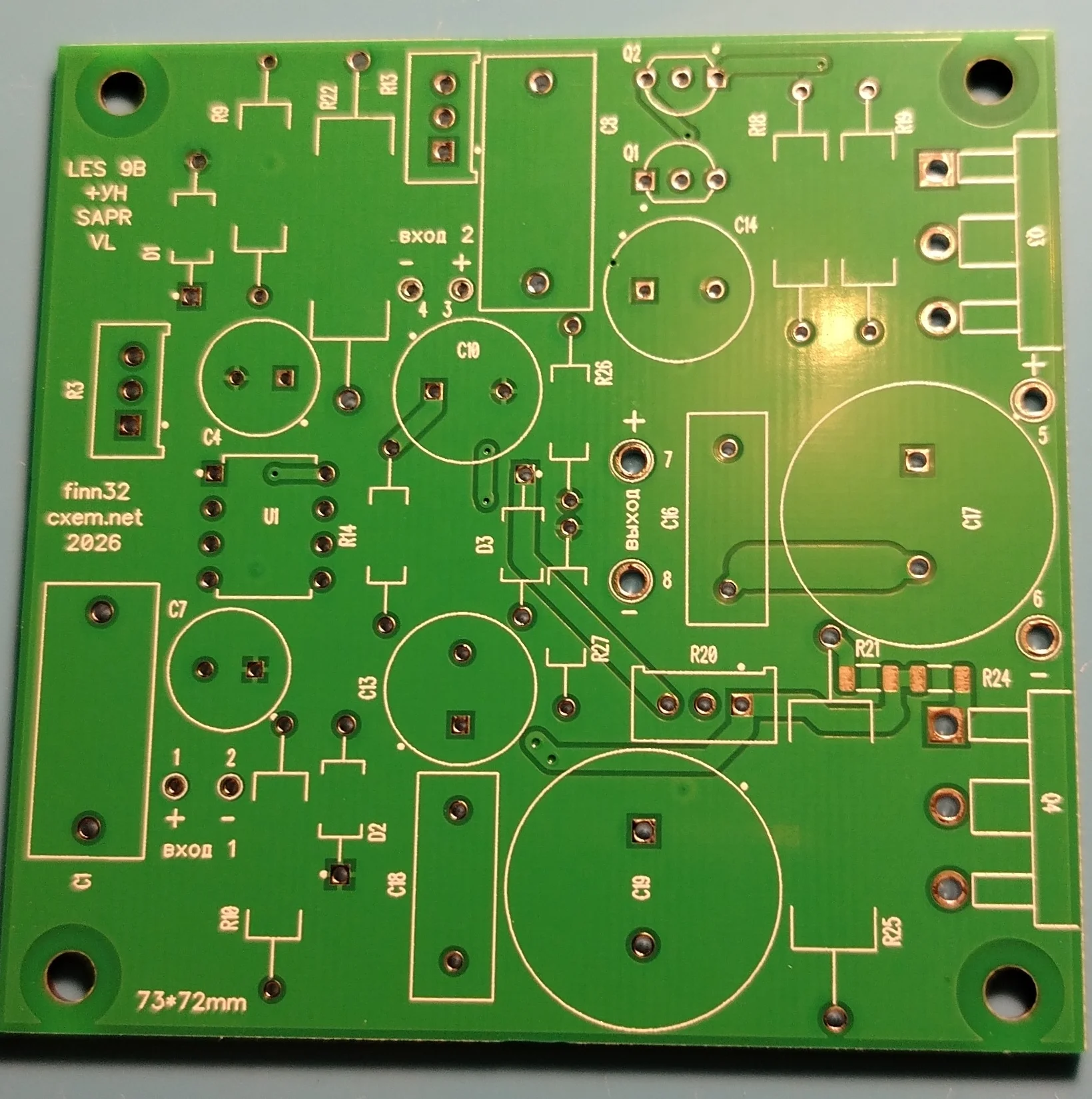

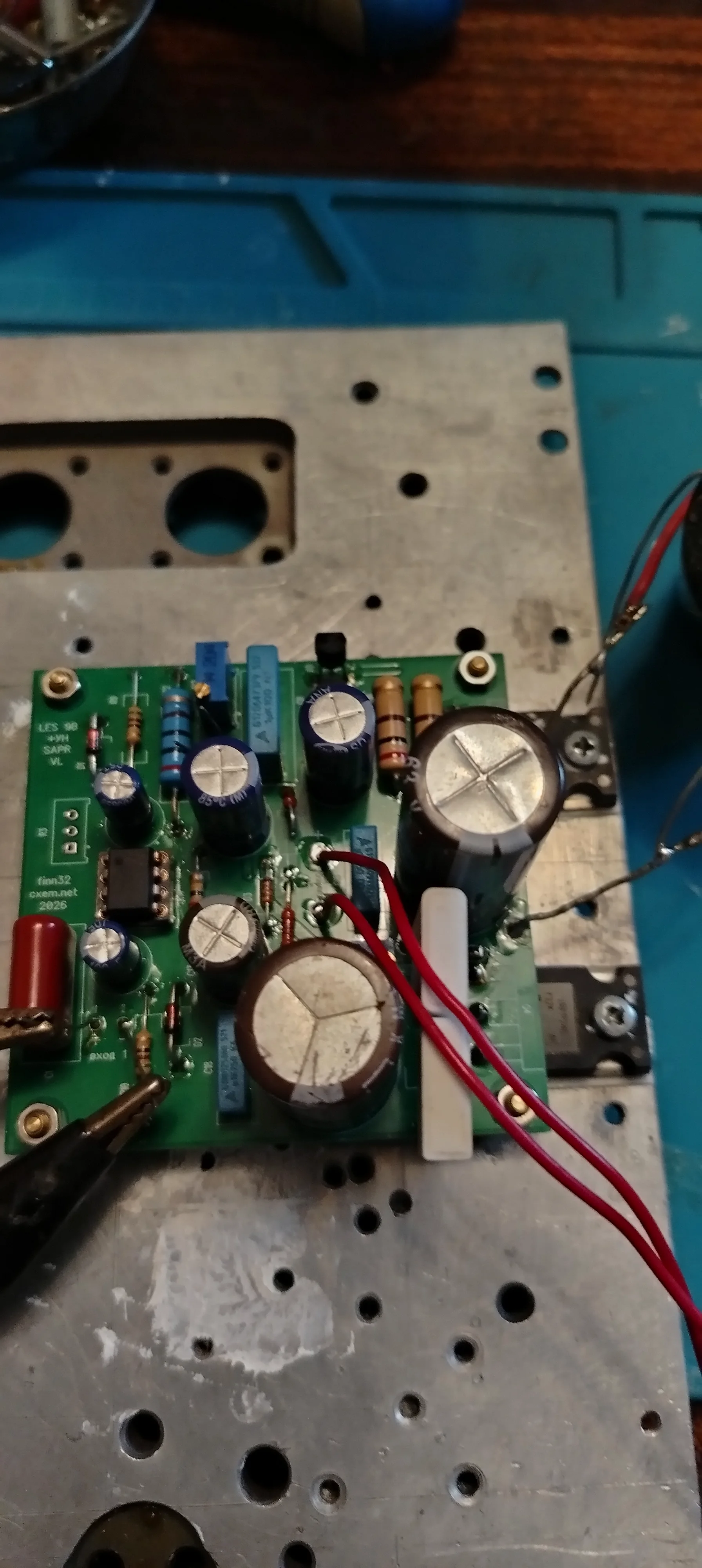

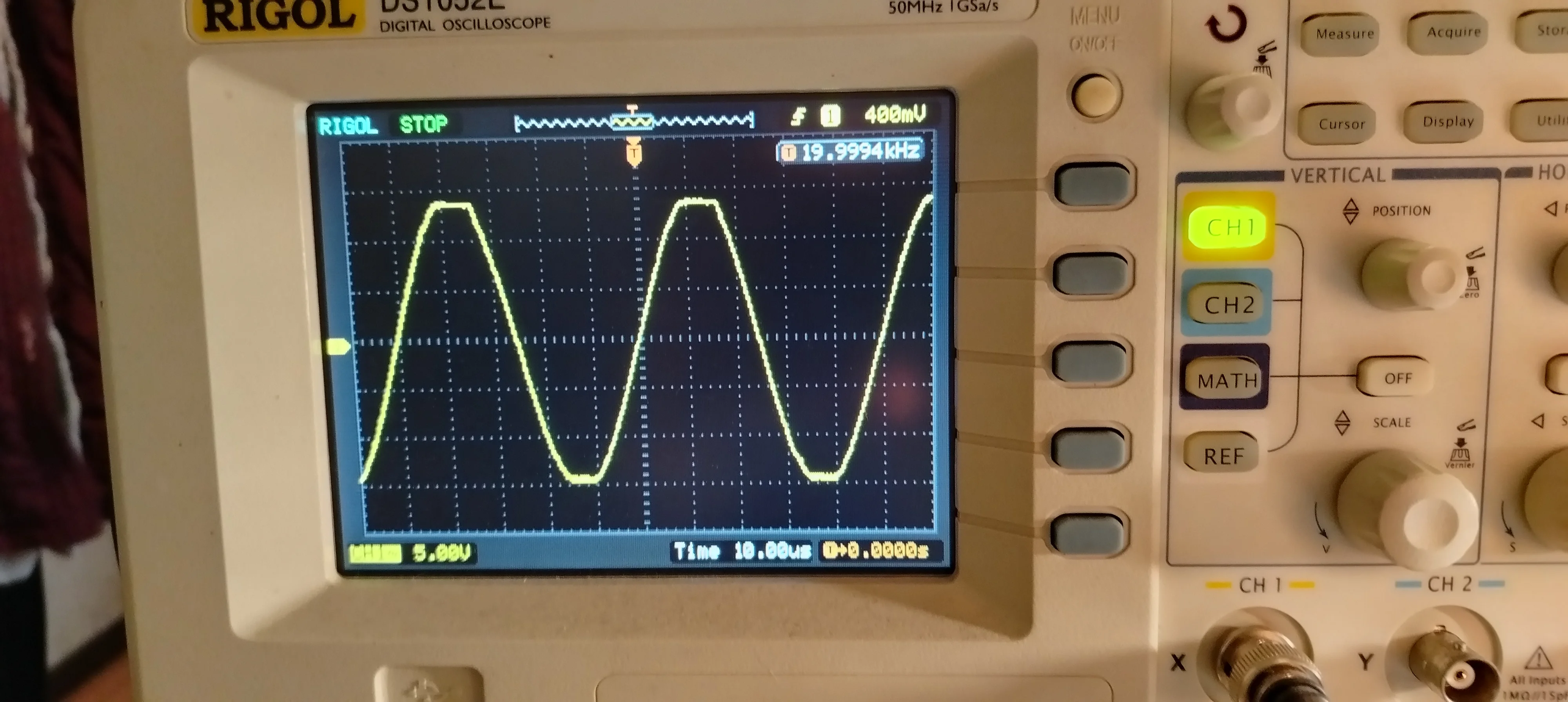

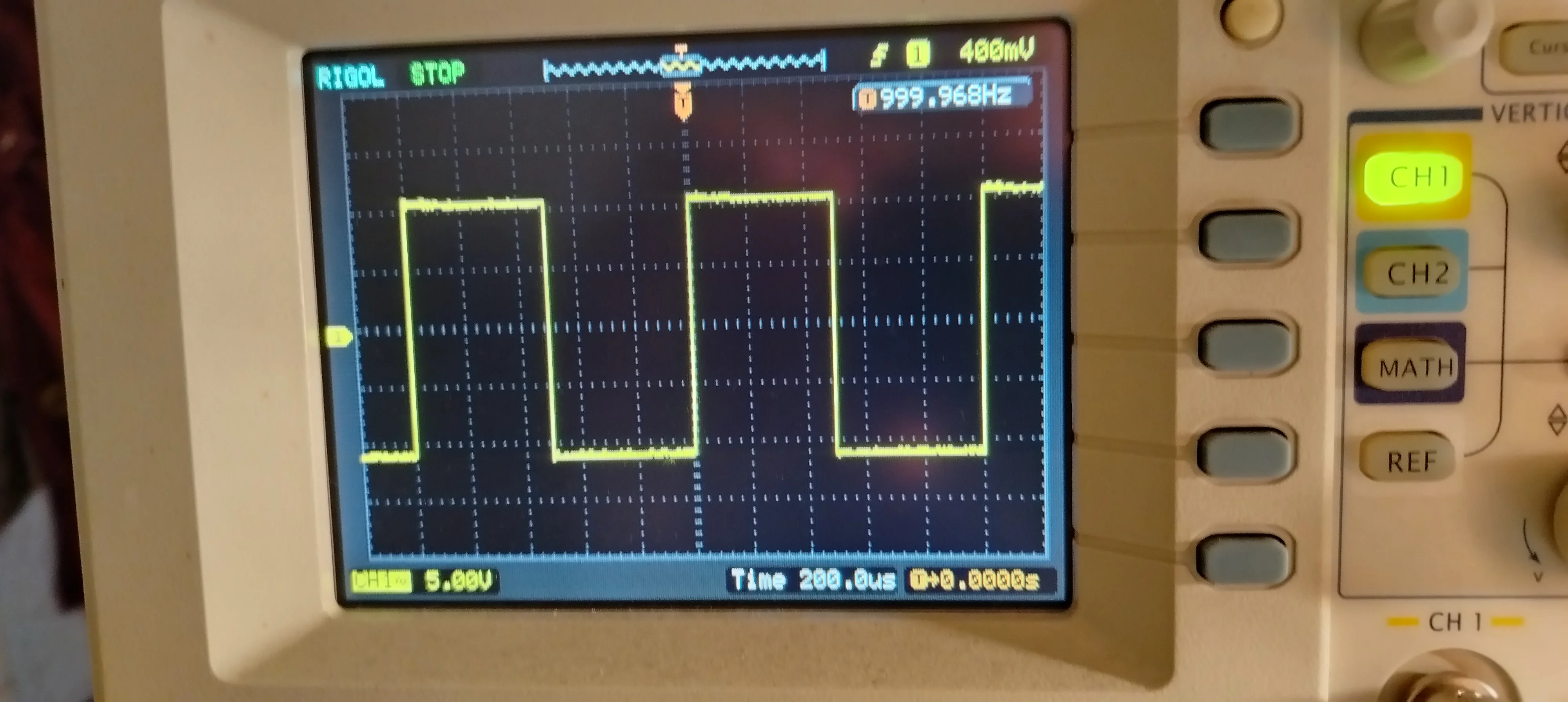

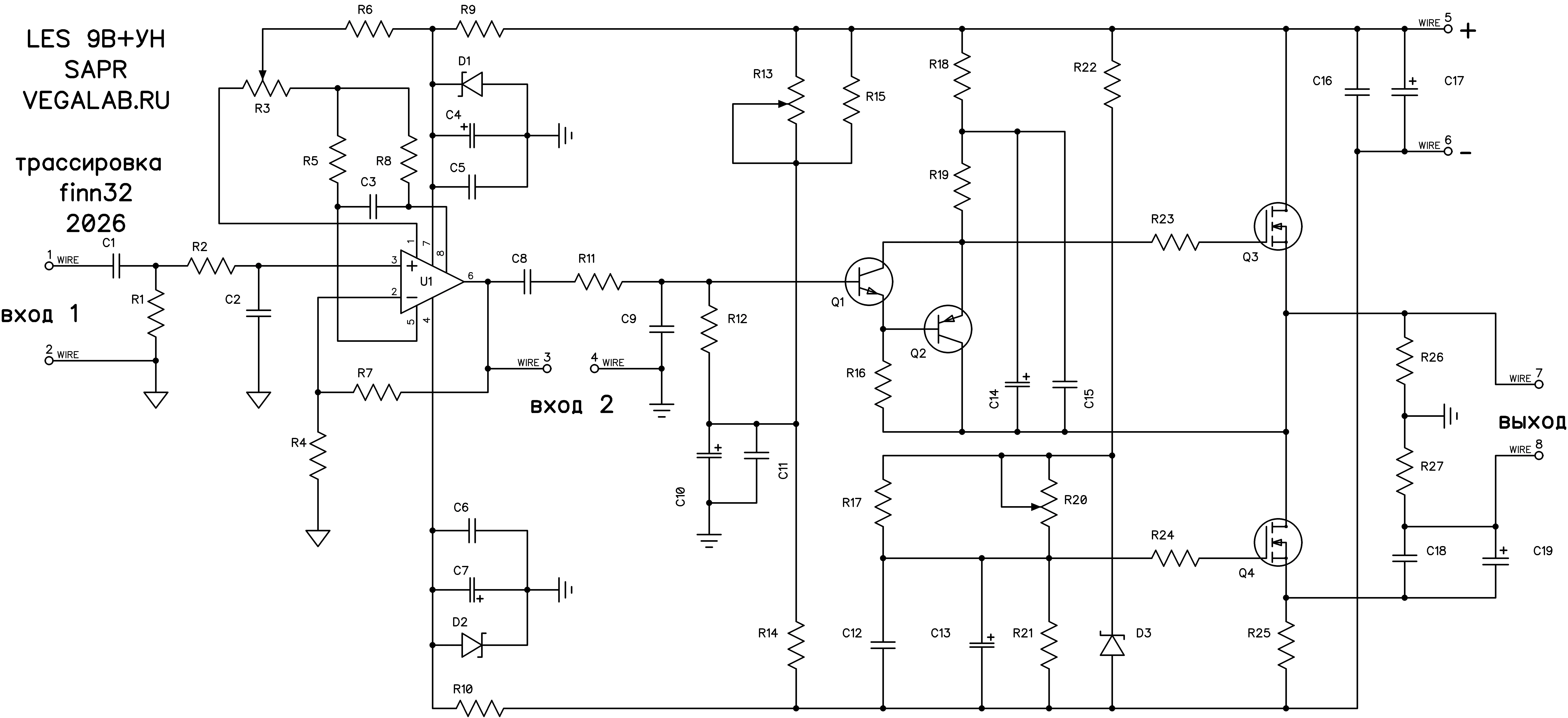

Схема от автора SAPR с вегалаба, псевдооднотактный класс А с ПОС. Там ветка давно закрыта, интереса от форумчан схема не получила и очень зря. Изначально я собирал ее на макете для интереса и был удивлен качеством звука. Легко переигрывает Худа и простые схемы Нельсона Пасса. Недавно трассировал плату с возможностью включения схемы повторителем совместно с УН на ОУ.
Звук очень мониторный, довольно детальный, но в то же время мягкий и не напрягающий.
Единственный недостаток схемы- выход на режим до 15 секунд. Но с этим можно мириться.
Оригинальная схема и авторское описание по ссылке
Моя схема, плата и несколько графиков.

А где номиналы деталей то ?
Все номиналы в усилителе- повторителе соответствуют авторской схеме. Часть на ОУ может иметь любые номиналы, они не догма. Тут каждый может выстроить под себя.
