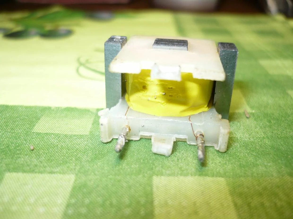

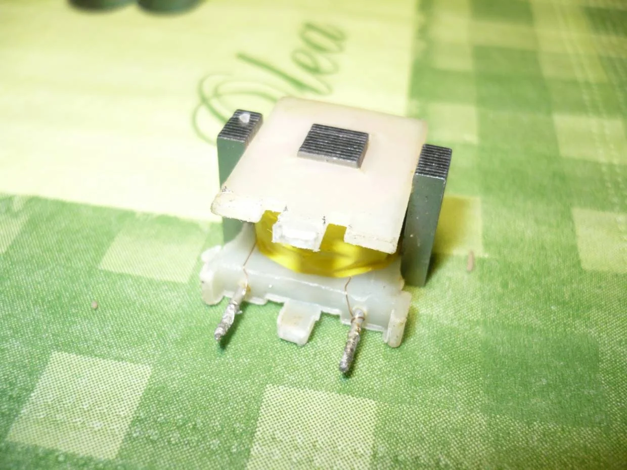

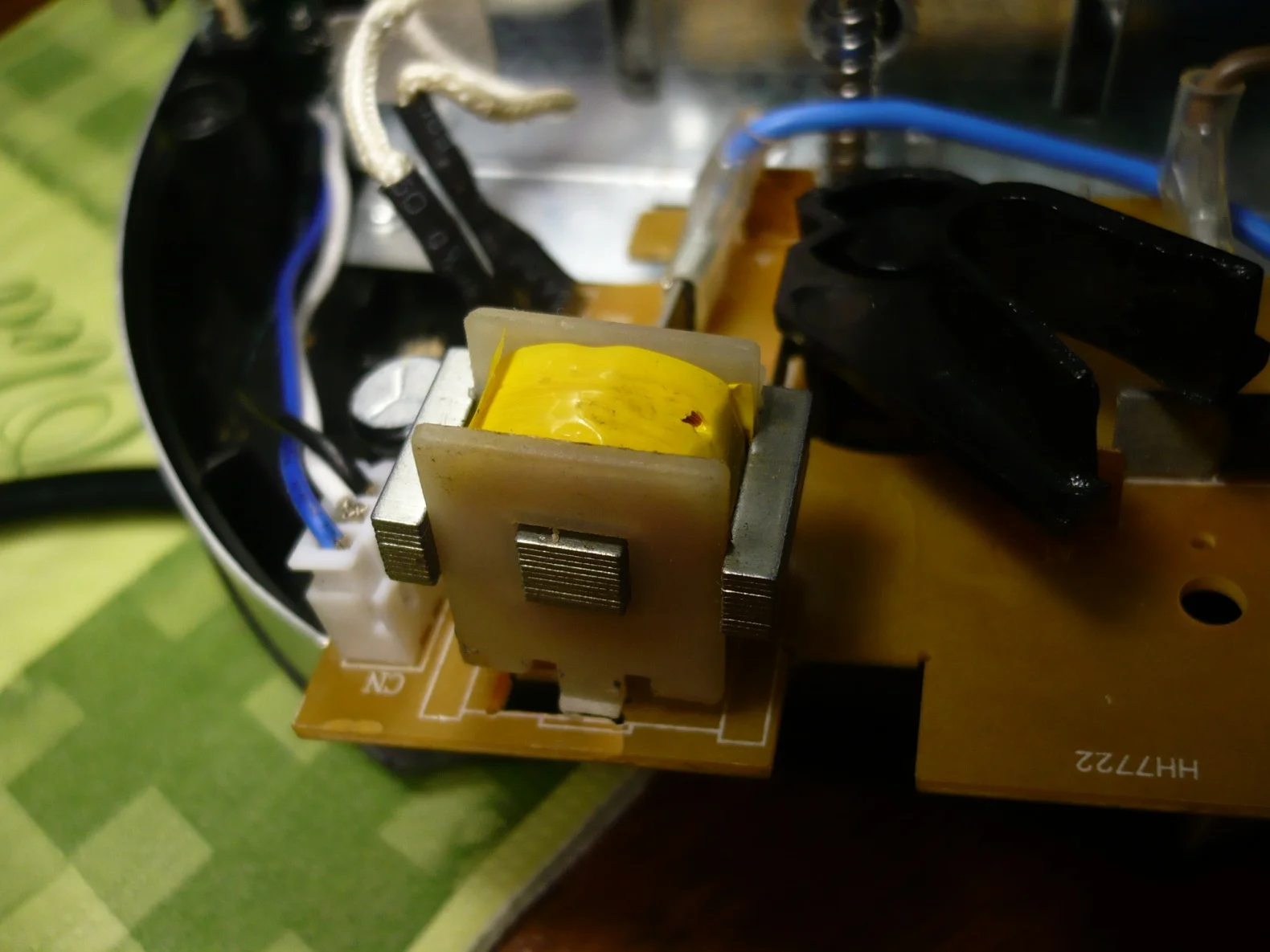

Добрый вечер.
Сгорел тут у меня недавно тостер, ну и чтобы унять зуд от "хочу разобраться и починить сам", полез с отверткой в эту железяку.tehnoperforator Чисто внешне (так как в электронике я полный ноль) определил поломку, выпаял...А вот определить ее не смог. Ну не смог и не смог, что тут страшного? Благо есть в помощь Великий Интернет...Побороздив его бескрайние просторы, я выяснил ( а может ошибаюсь?), что эта деталька сильно смахивает на автотрансформатор.:tehnari_ru_942: Но вот оказия какая: почему выводов всего лишь два??? Ведь в автотрансформаторе, по идее (не моейtehno012), их три, да?
Чем можно заменить его в отсутствии оригинала? Да, и еще.Обмотка на обрыве, прозванивал мультиком

Это электромагнит. На рычаге тостера должна быть ответная часть, замыкатель. При работе он удерживает рычаг тостера в утопленном состоянии.
выводов два видимо потому что это дроссель =). а обрыв потому, что перегорел.
Это дроссель - катушка с сердечником. Применяется, когда нужно получить высокое сопротивление по переменному току и, в то же время, низкое по постоянному. Например, для сглаживания пульсаций выходного напряжения выпрямителя, в цепях фильтров, помехозащиты и мн. др.
Хотя возможно прав Helix - это действительно может быть электромагнитом. Немного, правда, смущает конфигурация сердечника.
это электромагнит.
а вы уверены что он неисправен?
хотя вариант электромагнита не исключен.
там на второй
Да, уверен, что он неисправен...В режиме прозвонки диодов мультиметром, он не звонится...значит обрыв
У него сопротивление должно быть несколько килоом. Прозвони на режиме "сопротивление", на пределе 20 кОм.
Ок, сейчас попробую.....позже отпишусь
Прозвонил, показывает 0,09....кОм?

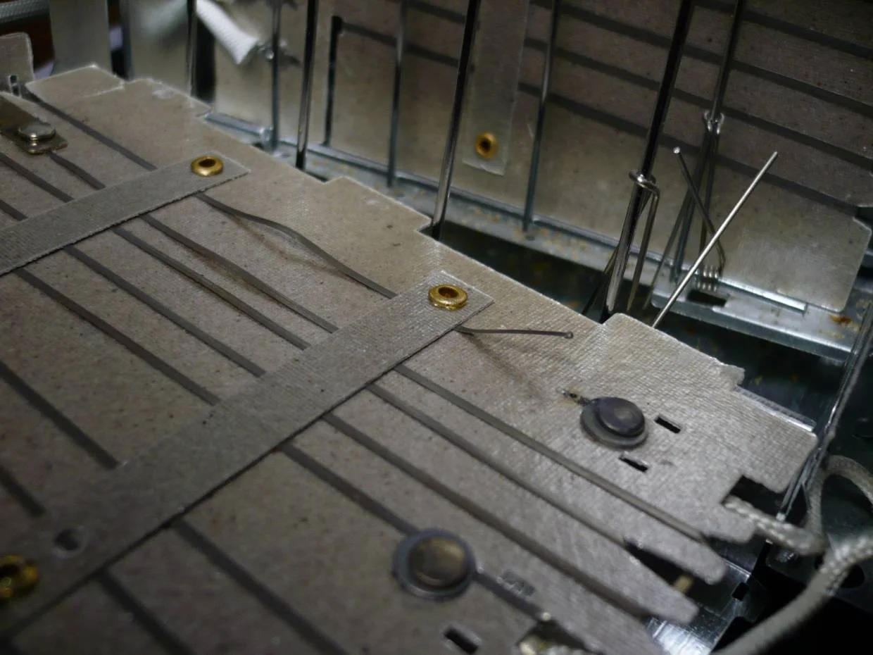

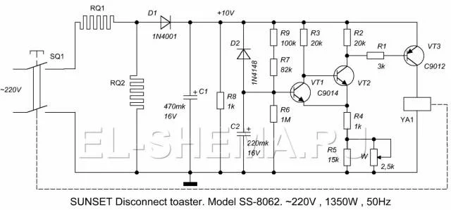

случаем обрыва в нагревателе нет?
таймер,в который входит элекромагнит,запитан от отвода нагревателя.

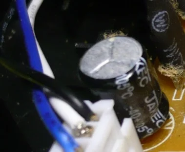

на конденсаторе напряжение есть?
    12.1 KB · Просмотры: 168
Попробую посмотреть побыстрому....

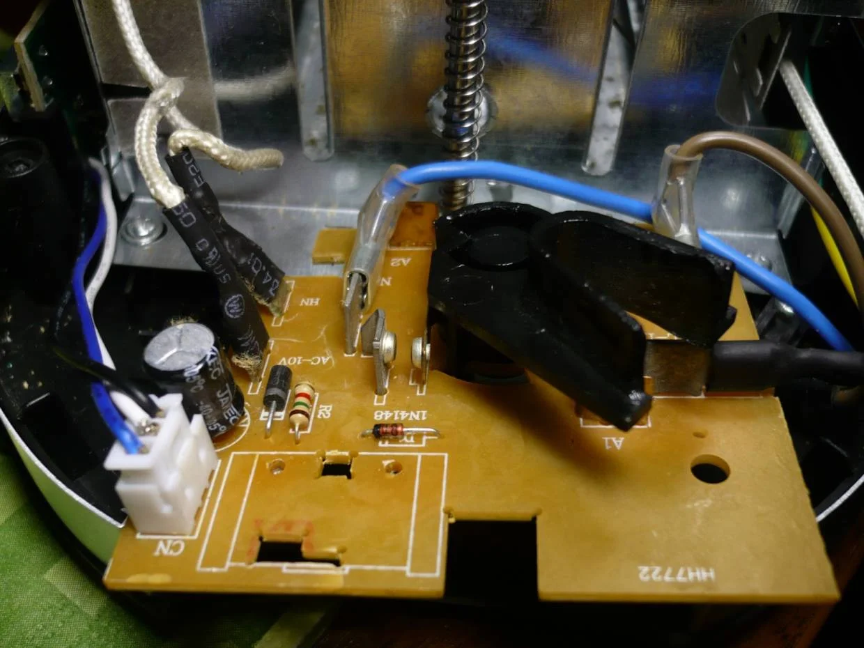

Как уже писал Войтов, это электромагнит. А как Вы сумели сделать такое фото? Нет контактной группы, нет биметалл. отсекателя, нет якоря электромагнита... загадка.
Да все просто...Достал фотик и вуаляtehnoyxi

А вот и виновница! Чтобы добраться и сделать фото, пришлось разобрать его весь!!! Девайсу пару месяцев от роду, использовался строго по назначению...Сгорел на работе!!!tehno001
И имя ему Polaris...Да простит меня модер, это не реклама\антиреклама...
Придется покупать другой...
