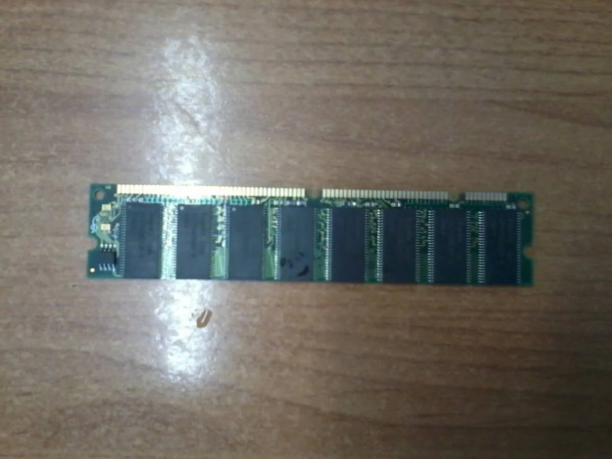

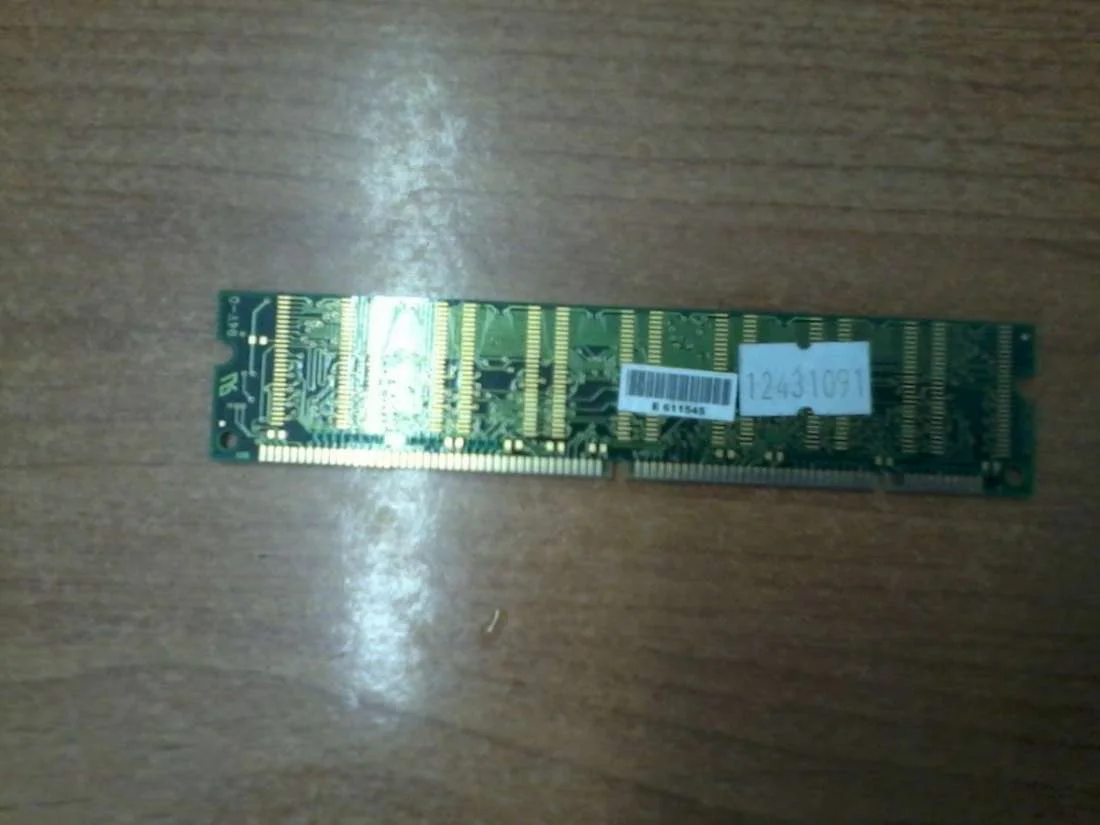

На старом компе стоит вот такая оперативная память. Что это может быть? Как её название?
    40.3 KB · Просмотры: 313
    43.5 KB · Просмотры: 142
EDO RAM. Применялась парами, на сколько помню.
Хотя не, у EDO меньше контактов... Это, похоже, из первых SDRAM...

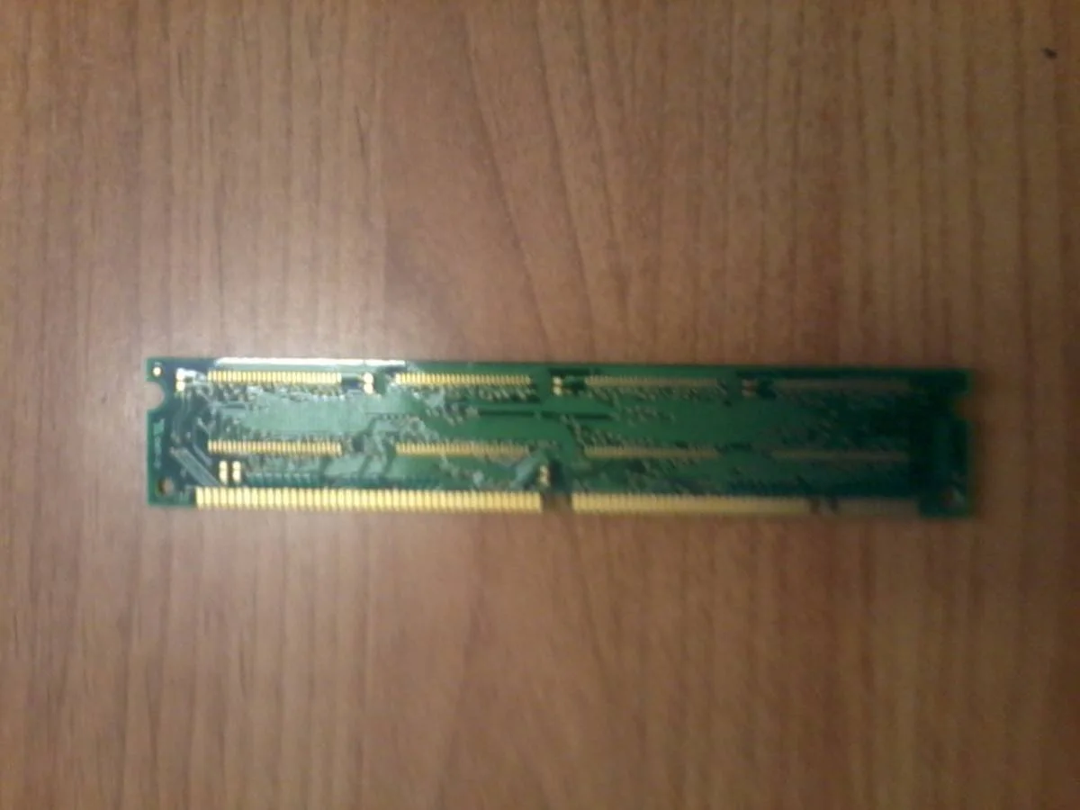

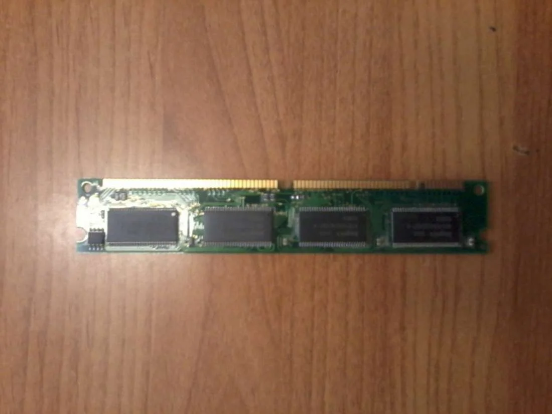

Что значит из первых CDRAM? У меня ещё есть вот такие, они подойдут взамен?
    60.9 KB · Просмотры: 168
    52 KB · Просмотры: 225
Wiki:
Массовый выпуск SDRAM начался в 1993 году. Первоначально этот тип памяти предлагался в качестве альтернативы для дорогой видеопамяти (VRAM), однако вскоре SDRAM завоевал популярность и стал применяться в качестве ОЗУ, постепенно вытесняя другие типы динамической памяти. Последовавшие затем технологии DDR позволили сделать SDRAM ещё эффективнее. За разработкой DDR SDRAM, последовал стандарт DDR2 SDRAM, а затем и DDR3 SDRAM.
Первый стандарт SDRAM с появлением последующих стандартов стал именоваться SDR (Single Data Rate — в отличие от Double Data Rate). За один такт принималась одна управляющая команда и передавалось одно слово данных. Типичными тактовыми частотами были 66, 100 и 133 МГц. Микросхемы SDRAM выпускались с шинами данных различной ширины (обычно 4, 8 или 16 бит), но как правило, эти микросхемы входили в состав 168-пинного модуля DIMM, который позволял прочитать или записать 64 бита (в варианте без контроля чётности) или 72 бита (с контролем чётности) за один такт.
По контактам и ключам - подходят, по частотам - узнаете, только когда вставите :)
Есть мысли у кого? Боюсь вставлять, вдруг что сгорит. Попробовал без электричества вставить, все подходит. Но всё же?
Не бойтесь. Ключи на планках разных типов памяти сделаны специально в разных местах, чтобы исключить случайную установку неподходящего типа. В вашем случае, скорее всего все нормально будет работать. Даже, если память не подойдет по частоте, то компьютер просто не запустится. Навредить ему этими действиями вы не сможете.
Вставил 2 такие планки по 256 Мб (хорошо, что не выкинул, пригодились всё-таки), все заработало намного быстрее теперь! .Толко когда вставлял пошел дым откудато-то 9с какого-то конденсатора) и завоняло, но запах ушел, я включил - всё работает. Не знаю, что это было? Комп был выключен в момент вставки в планки (с кнопки, в розетку был включен). Пока всё работает.
