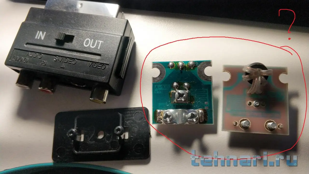

Непонятная плата, помогите определить
  • Автор темы Автор темы Malki
Malki
2 Окт 2017
11
Здравствуйте, перебирал чердак, нашел вот такую плату, на ней еще выгравирована почта aktagor.plant собакамаилру, но такая почта уже не существует.
Не могу понять что это за плата и для чего. Не подскажете? Спасибо
Просто очень интересно))

Антенна телевизионная похоже
В красном - плата для подключения кабеля к уличной антенне.
Спасибо большое. Значит я так понял, это нужно чтобы например сделать из пассивной антенны - активную

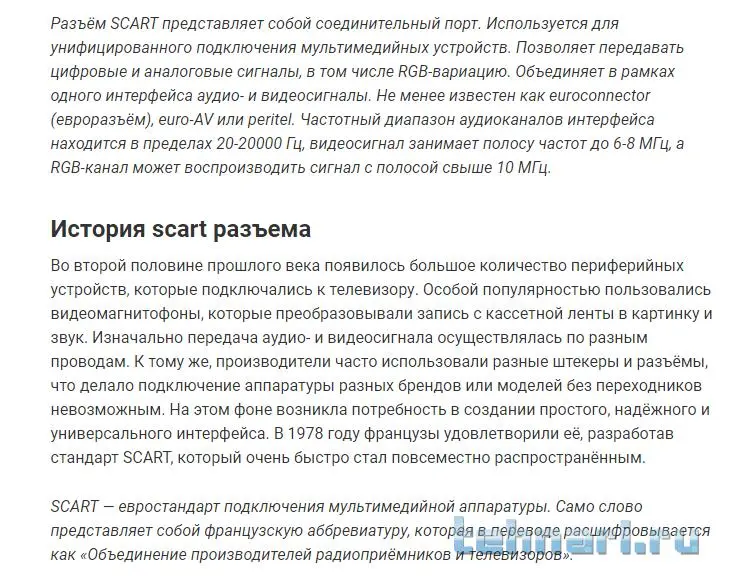

Слева сверху, похоже на переходник со SCART на RCA и S-VIDEO.
В основном для старых видео-магнитофонов использовались, где ещё не было выхода на RCA (тюльпаны, колокольчики).

Обычное согласующее из симметричного вибратора , в несимметричную (коаксиальную) линию .
Так... еще добавлю технических данных. Обычно эта плата ставилась на антенны типа волновой канал и т. д., у них волновое сопротивление было 300 Ом, эта плата трансформировала его в 75 Ом для Тв кабеля.
Абсолютная безграмотность !!!
Для тех, кто не в теме, а пытается умничать ...
