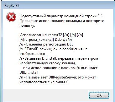

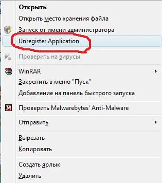

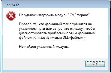

Доброй ночи, уважаемые форумчане! Прошу сильно не ругаться за постановку вопроса, но я и вправду не знаю после чего и как в контекстном меню мыши (при нажатии правой клавишей на ярлык программы) появилась строка, указанная на первом вложении! Эта строка открывается при наведении на все "*.ехе"-шные файлы. А при выборе этого пункта меню появляется одно их сообщений, показанных на остальных вложениях. Это мне совсем не мешает, но всё таки хотелось бы узнать - Что это такое? Чем грозит? И как избавиться, если этого быть не должно?

Никаких утилиток не ставили? Особенно, связанных с программированием?
Скорее уж стоит утилитка, связанная с твиком системы. Встречал такое на сборках, не помню точное название, суть в том, что сведения о любом приложении можно добавить или удалить из реестра, выбрав соответствующую команду.
Отсюда вопрос - ОС лицензия или сборка?

По поводу программ - решил просмотреть список установленных и обнаружил, что в "меню Пуск-> Программы" есть папка с кодеком "Cole2k Media - Codec Pack". Половина файлов из нее расположены по адресу C:\Windows\System32\C2MP, а остальные в C:\Windows\System32. Причем я точно помню, что эти кодеки с интернета не скачивал - они около 20 Мб весят. Откуда взялись - не понимаю, поскольку не устанавливаю то, чего не знаю зачем это надо. Но самое интересное - когда решил их удалить - то эта строка в контекстном меню пропала! Не знаю, как они были взаимосвязаны, но проблема вроде как решена...
Из программ устанавливал себе только KMPlayer, да S.T.A.L.K.E.R. - Зов Припяти последними, вряд ли в них содержался набор этих кодеков. В общем, если кто сталкивался с такими же, и действительно в наборе этих кодеков причина появления той строки в контекстном меню, то прошу написать. Надо ли было вообще эти кодеки удалять? Не знаю - всё методом научного тыка исправляю!
