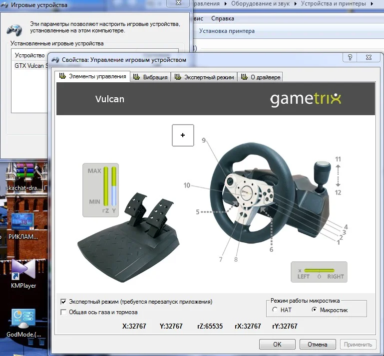

Неправильно работает руль
Руль игровой Ritmix Vulcan W100 - неправильно работает педаль газа - при малейшем нажатии - сразу на полную. А вот педаль тормоза, (судя по графику) как ни странно, работает плавненько. Странно потому, что на всех вращающихся деталях стоят датчики MArS и плавное изменение должно быть на обоих педалях.
Работа устройства проверялась специальной прогой идущей в комплекте с дровами.
На чём пробовалось:
На ХРsp3 - NFS Most Wanted,
на 7ке64бита - NFS The Run.
Кто имел общение с данным девайсом или подобной проблемой, подскажите, плис, это так и должно быть, или же это - кривые дрова? Либо кривая (бракованная) сборка и девайс можно возвращать в магазин?

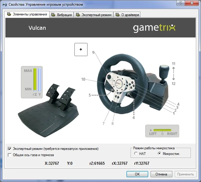

вот вам скрин игрек это газ, а зет , соответсвенно, тормоз.
На скрине 054023 ни одна педаль не нажата, руль стоит в центральном положении.
На скрине 054826 обе педали нажаты примерно на 1 см.
Разницу, надеюсь обьяснять не надо?:tehnari_ru_942:

Похоже на обрыв или плохой контакт потенциометра педали.

С самого начала такая картина. С помощью калибровки, повторюсь, не решается никак.
насчёт обрыва - а как тогда вообще педаль раегирует?
"Плохой контакт" - там стоят MaRS - ы.(см.ссылку)

Меня интересует мнение человека, который знаком с устройством этах датчиков. Это лечится и если лечится то как? Замена датчиков, настройкой специальной прогой или ещё как?
Т.е. надо ли мне нести его в сервисный цень/магазин и ждать месяц(а может и больше) только для того чтоб там сделали работу, которую я могу сам сделать за 10 минут?
