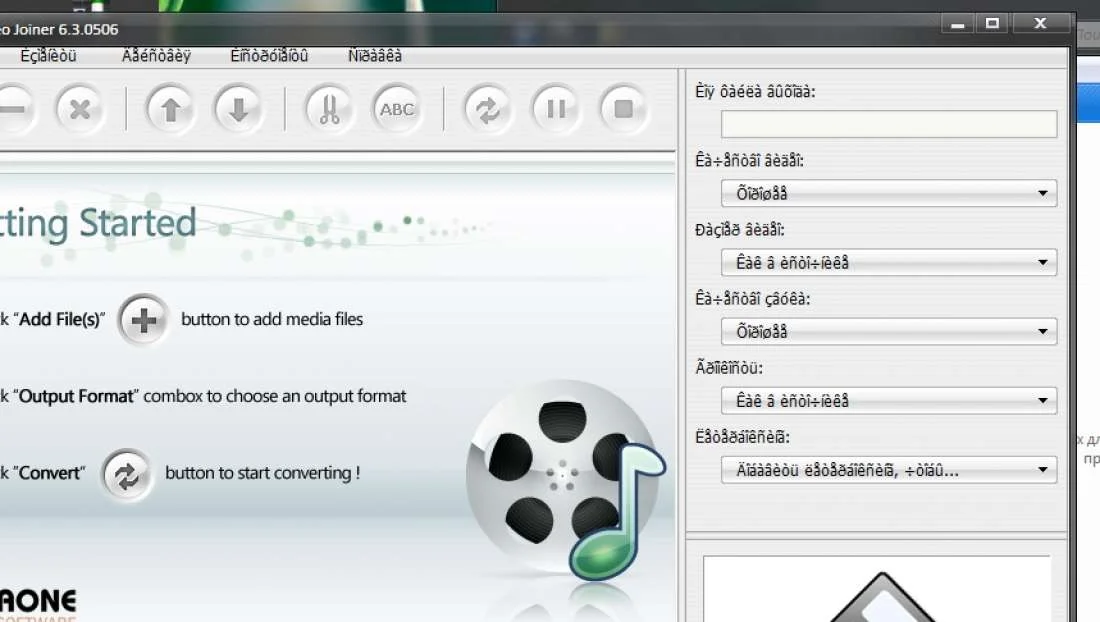

Посмотрите на скрин программы. Это ОС так отображает, или дело в самой проге? Что можно предпринять? Уж очень программа нужна. С уважением.

Это шрифта, который использован в программе нет в системе.
Поставить шрифты. Обычно достаточно поставить МS Офис.
У меня только MS Office Starter. Как я понимаю, нужно где-то скачать дополнительные шрифты для системы?
Видимо - да. Виндовса не англоязычная какая? Кодовая страница соответствует?
На ХР это решалось с помощью XP Tweaker Russian Edition либо колупанием в системных файлах.
Или взять другой конвертер - их сейчас море.
Читал, файлы кодировок(C_1251.NLS и C_1252.NLS) чуть подправить нужно, тогда кракозябры пропадают. Сам не пользовался, так что...
а если стандартную тему оформления выбрать?
Да..., вот задачка, мля. Не буду менять тему оформления, и так пока подобрал под себя, два десятка перепробовал. И вообще. Че на поводу у проги идти )). Тут уж интерес пошел. Ну и для развития, скажем. Посмотрел полные наборы шрифтов: как ни скачаю dr.web находит вирус. В других местах без этого, но по частям, как дополнения... Может кто ссылку знает полного ( ну. на данный момент) комплекта? ... Очень интересно про исправление файла кодировщика. У кого есть соображения на этот счет, а то откатывай потом систему... И вот еще. Ссылка на прогу ( МОДЕРАТОРЫ, НЕ УБИРАЙТЕ ПОЖАЛУЙСТА!!) Aone Ultra Video Joiner 6.3.0506 » Trance Life - Жизнь в ритме Trance | Dance Music Portal . Чистая, проверено, а вот как она у вас покажется? Очень любопытно. У уважаемых тоже этого шрифта нет?

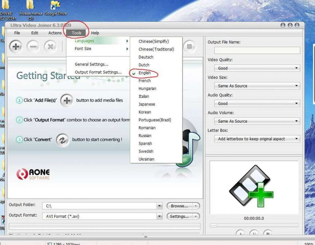

А английский интерфейс устроит? Кириллица , как я понял не корректно отображается.
    90.9 KB · Просмотры: 146
Перейду, конечно, но как то не уютно чувствовать "ущербную" ОС. Дело принципа теперь. Как отображение то поправить в кириллице? Не успокоюсь. Тут я смотрю уже дело, как систему поправлять. Вдруг еще такая прога попадется, да мало ли... ... Кто что скажет?
С английским интерфейсом полный порядок, но невозможно выбрать файл: опять проблема с кириллицей! ... Еще подскажите. В windows по умолчанию какой точно стоит шрифт?

Ребята, дорогие! Всем ВАМ огромное спасибо за поддержку и внимание! Проблему решил. Руководство привожу ниже. Пригодится, я думаю очень многим. 10 минут — и прога закалякала по-русски боже мой. Да и другие, наверное, тоже присоединятся. ...P.S. а прога оказалась не ахти какая, да ладно...
P.S.2. Жму всем руки.
РУКОВОДСТВО.
1.1) Запустите редактор реестра: Win+R -> regedit -> Ok или введите regedit в строке поика меню Пуск и нажмите Enter.
1.2) Откройте ветку реестра HKEY_LOCAL_MACHINE\SYSTEM\CurrentControlSet\Control\Nls\CodePage
1.3) Измените значение параметра 1252 с "c_1252.nls" на "c_1251.nls"
1.4) Откройте папку C:\WINDOWS\system32\ и найдите файлы c_1251.nls и c_1252.nls и задайте полный доступ к данным файлам.
1.5) Переименуйте файл c_1252.nls в c_1252.bak.
1.6) Cоздайте здесь же копию файла c_1251.nls.
1.6.1) Щелкните правой кнопкой мыши на файле и выберите Копировать.
1.6.2) Щелкните правой кнопкой мыши в пустом месте папки C:\WINDOWS\system32\ и выберите Вставить.
1.7) Переименуйте c_1251 - копия.nls в c_1252.nls. В итоге файл c_1252.nls, должен быть переименованной копией c_1251.nls
1.8) Перезагрузите компьютер.
Если у Вас установлена Русская Windows или Английская+русский MUI, то проделайте также следующее:
2.1) Запустите редактор реестра: Win+R -> regedit -> Ok или введите regedit в строке поика меню Пуск и нажмите Enter.
2.2) Откройте ветку реестра HKEY_CURRENT_USER\Control Panel\International
2.3) Проверьте значение параметров Locale и LocaleName
Параметр Locale должен иметь значение 00000419, а параметр LocaleName должен иметь значение ru-RU
2.4) Если значения параметров другие: дважды щелкните на параметре, который необходимо изменить, введите необходимое значение параметра и нажмите OK.
2.5) Перезагрузите компьютер.
3.1) Откройте Язык и региональные стандарты.
Пуск -> Панель управления -> Язык и региональные стандарты (или Win+R -> control /name Microsoft.RegionAndLanguage -> Ок)
3.2) Перейдите на вкладку Дополнительно. Можете сразу открыть её: Win+R -> control intl.cpl,,3 -> Ок
3.3) В блоке Язык программ, не поддерживающих Юникод нажмите на кнопку Изменить язык системы
3.4) Выберите язык системы Русский (Россия) и нажмите ОК.
