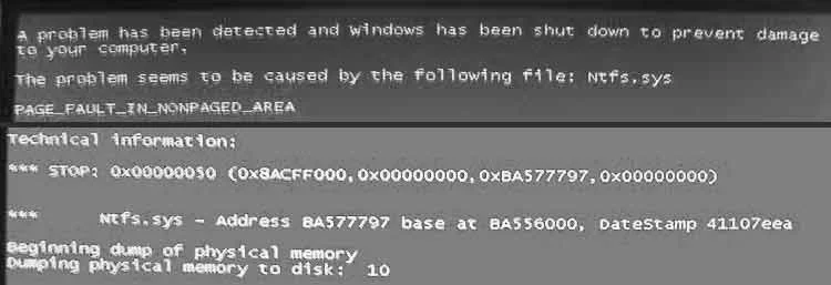

При разгребании рабочего стола комп завис, но картинка не замерла, а впервые появился синий экран, фотография которого прилагается. При этом ком пне сотрясался, не ударялся, контакты на венике были почищены стиркой, все показатели всего железа в полном порядке.
Собственно... Что с ним?)

CHKDSK эт сделай.

Вот стырила кой че:
По той ошибке, которая указана.
Этот тип ошибки может быть вызван:
- дефектными аппаратными средствами,
- некорректно работающим системным сервисом,
- резидентным антивирусным программным обеспечением,
- несовместимым с операционной системой,
- повреждениями файловой системы NTFS.
Решение проблемы
Если ошибка произошла сразу же после установки нового устройства, попробуйте удалить его, чтобы проверить повторяемость ошибки.
Чтобы исключить отказ уже установленных аппаратных средств, запустите диагностическую утилиту(чаще всего эта ошибка генерируется дефектными микросхемами RAM).
В случае несовместимых или некорректно работающих системных сервисов можно попытаться использовать последнюю успешно загруженную конфигурацию.
Если проблема вызвана повреждением тома NTFS, ее поможет решить запуск программы Chkdsk /f /r.
Иногда помогает запрет кэширования памяти в BIOS.
Это может быть дефект ОЗУ или несовместимое ПО.
Откажитесь от разгона (если есть).
Проверьте память утилитой memtest86.
Обновите драйвера для чипсета материнской платы.
Обновите (замените) программу для записи CD.
Обновите драйвера для USB.
зы: любые изменения нужно делать по принципу, семь раз отмерь, один раз отрежь.
