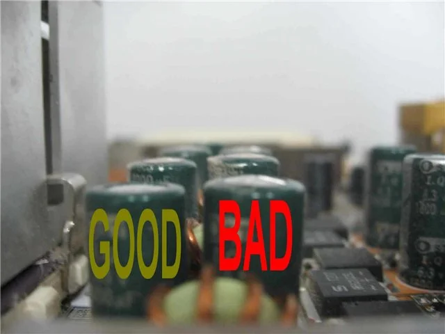

+ посмотрите, нет ли вздутых конденсаторов на материнке.
Утюжок
Вздутые конденсаторы выглядят так (см.вложение).
Конденсаторы в норме.
