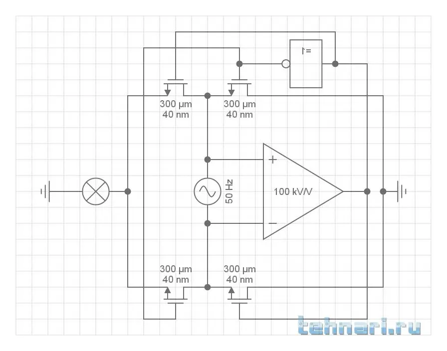

Могу предложить вот такую схему:
Только с подбором деталек придётся повозиться - на 2 ГГц найти ОУ и мосфеты будет непросто. Симуляция работы тут.
P.s. Да, забыл сказать: схема требует дополнительного питания.

В первую очереь это ëмкость и индуктивность всего монтажа, включая выводы элементов. Николай_С предлагает вполне рабочую концепцию, но справедливо замечает, что придëтся повозиться с подбором деталей.
