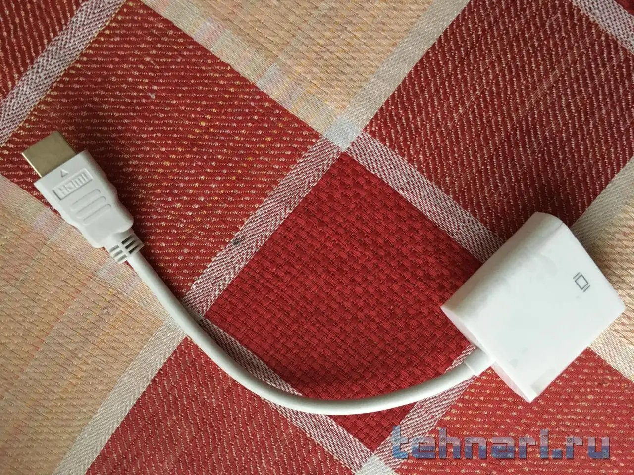

Скорее всего монитор какой нибудь вга и он подключен к вк через переходник, который и является виновником торжества...

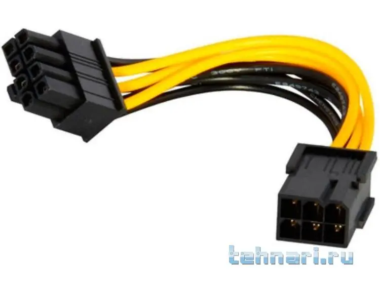

И еще, в бп твоего пк только один разъем 6 пин на вк, а для большинства 2060с надо один 8 пин как минимум...

Да через переходник, но он полностью новый и не может быть не исправен.
Да, 2060 с 8 пин и у меня через переходник идёт подключение питание видеокарты.

новый - это не показатель надёжности, он может просто не подходить, или быть неисправным.

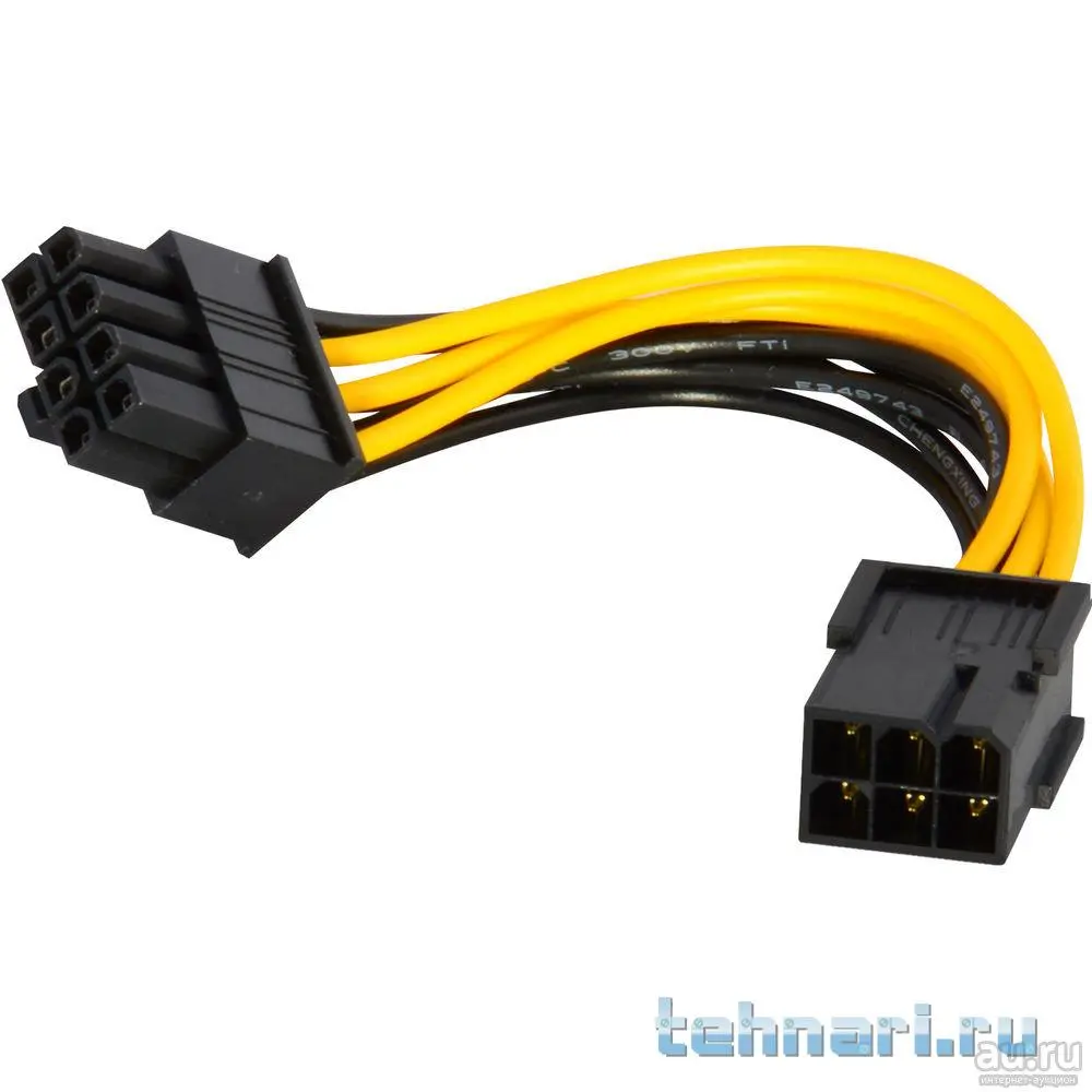

фото покажите этого переходника, интересует именно разводка питания.

Там нет ничего сверхъестественного:
Но, подключать через костыль к бп то, что изначально к нему нет возможности подключить - занятие то еще...это при том что бп сомнительного качества...

Это понятно, но куплен был два дня назад.
