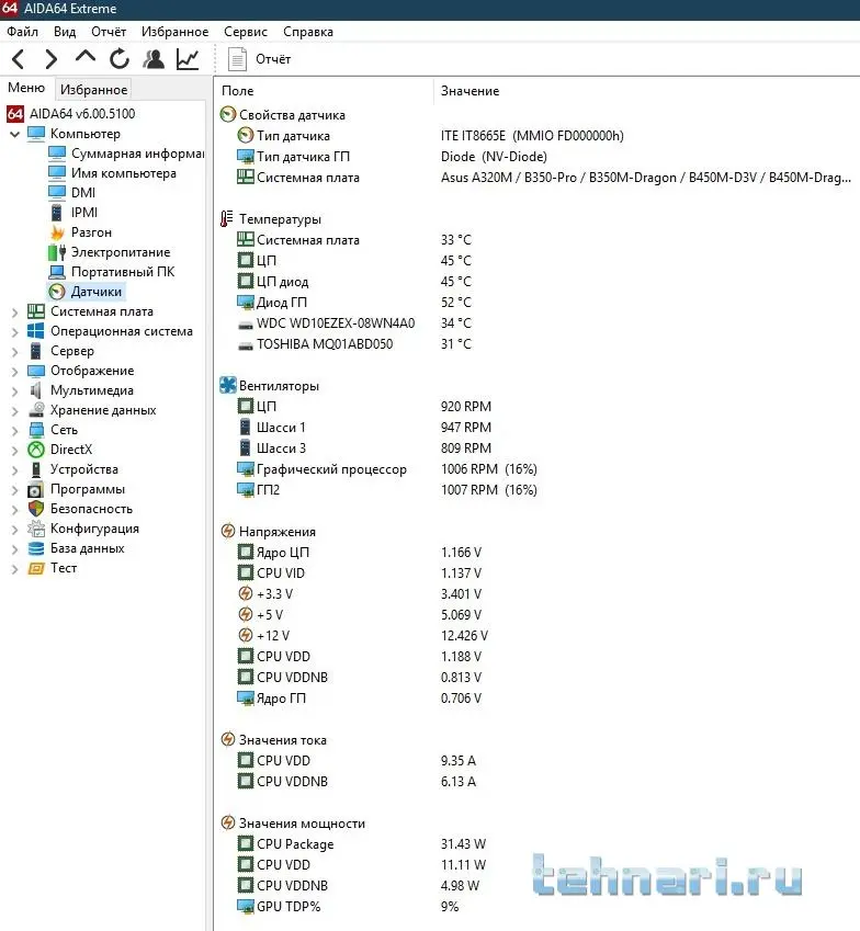

Я выкрутила GTA 5 на полную, это самое ресурсоемкое, что сейчас есть. Надеюсь, правильно поняла, где смотреть напряжение в Аиде.
    76.7 KB · Просмотры: 159
Не знаю, имеет ли это значение, но в данный момент SSD, после подключения которого начался весь этот цирк с конями, отключен.
С питанием всё ок.
