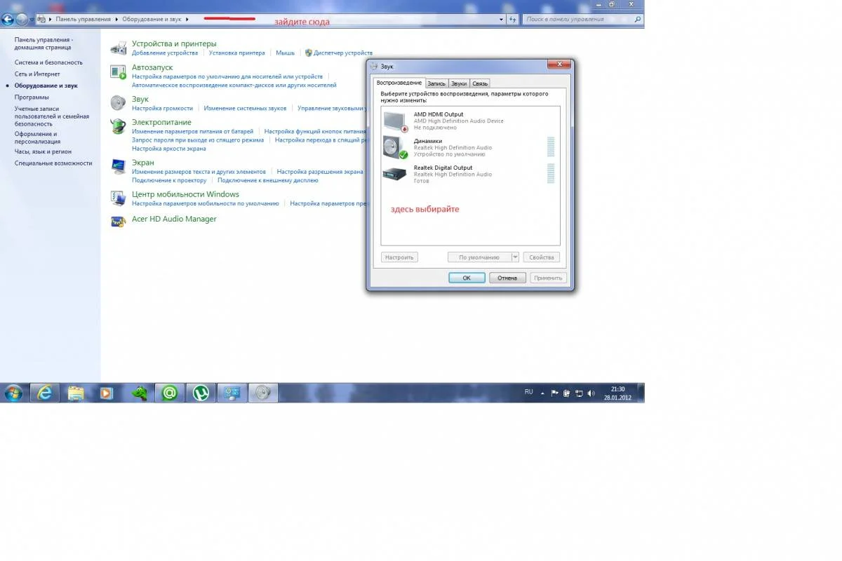

добрый день уважаемые форумчане!
очень надеюсь на вашу помощь так как уже практически отчаялся.
случилась проблема.
поменял старенький монитор BenQ 19" на монитор Envision 27" G2770hL (со встроенными колонками о которых если честно не знал), после этого на моих колонках logitech x530 пропал звук.
ни шипения, ничего абсолютно из них не исходит.
монитор подключен через HDMI, звук автоматически переносится на колонки монитора, когда я переношу в настройках звук на систему 5.1 его соответственно нет.
на машине установлена win 7 64 профессиональная
мать ASRock H61M-VS B3
драйвера переустанавливал, ничего не помогло :tehnari_ru_325:
не могли же колонки сломаться за те 7 минут пока я подключал новый монитор? лампочка на колонках горит, все штекера на месте и подключены правильно.
заранее спасибо всем большое!
надеюсь поможет
    49 KB · Просмотры: 558
А вы отключите HDMI аудиовыход в диспетчере аудио.
Приоритет на HDMI стоит,вот и звука нет.
