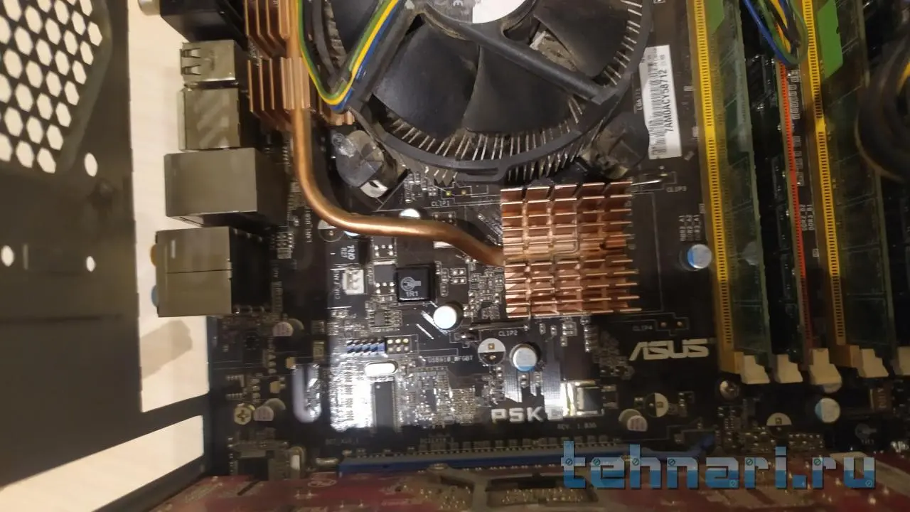

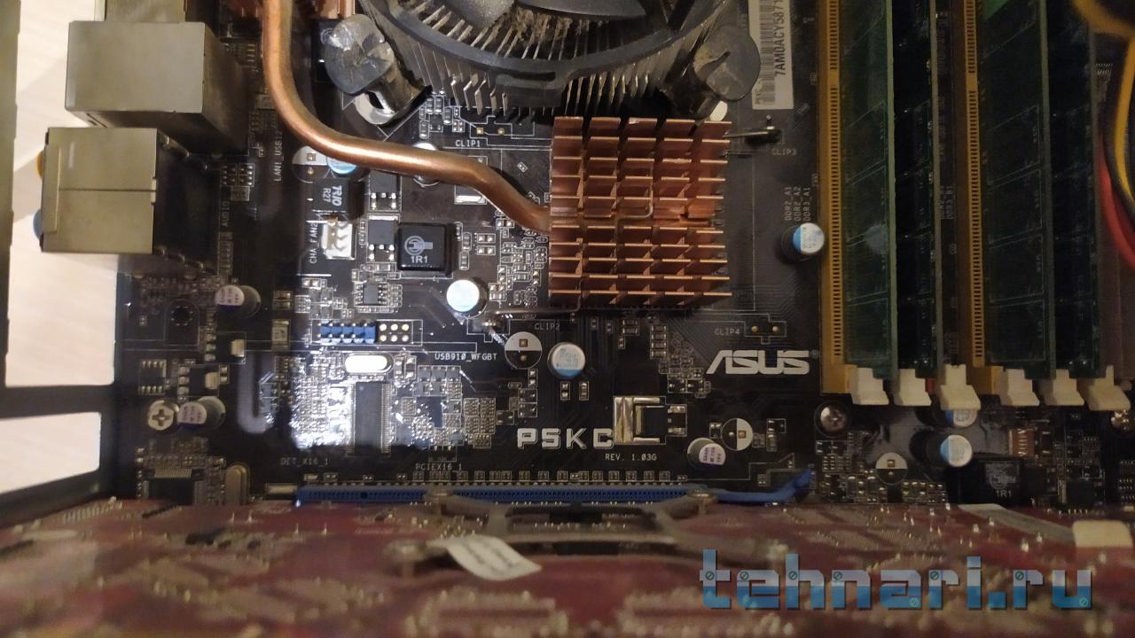

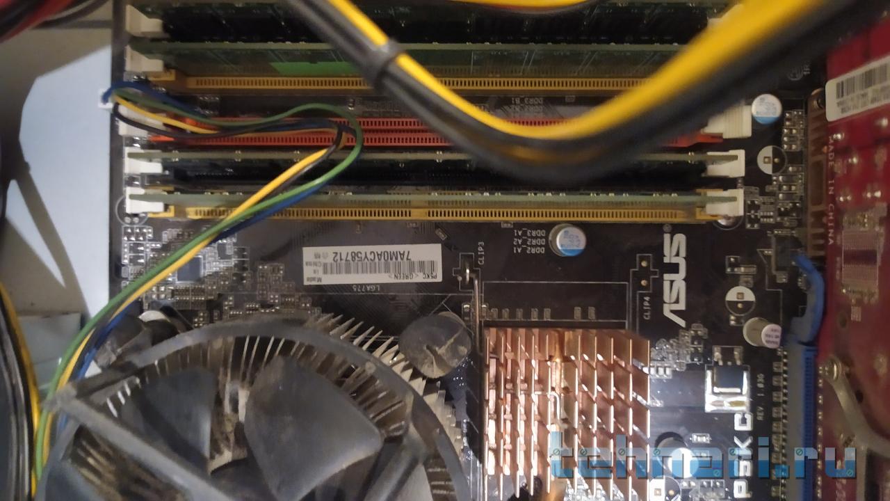

Добрый вечер!

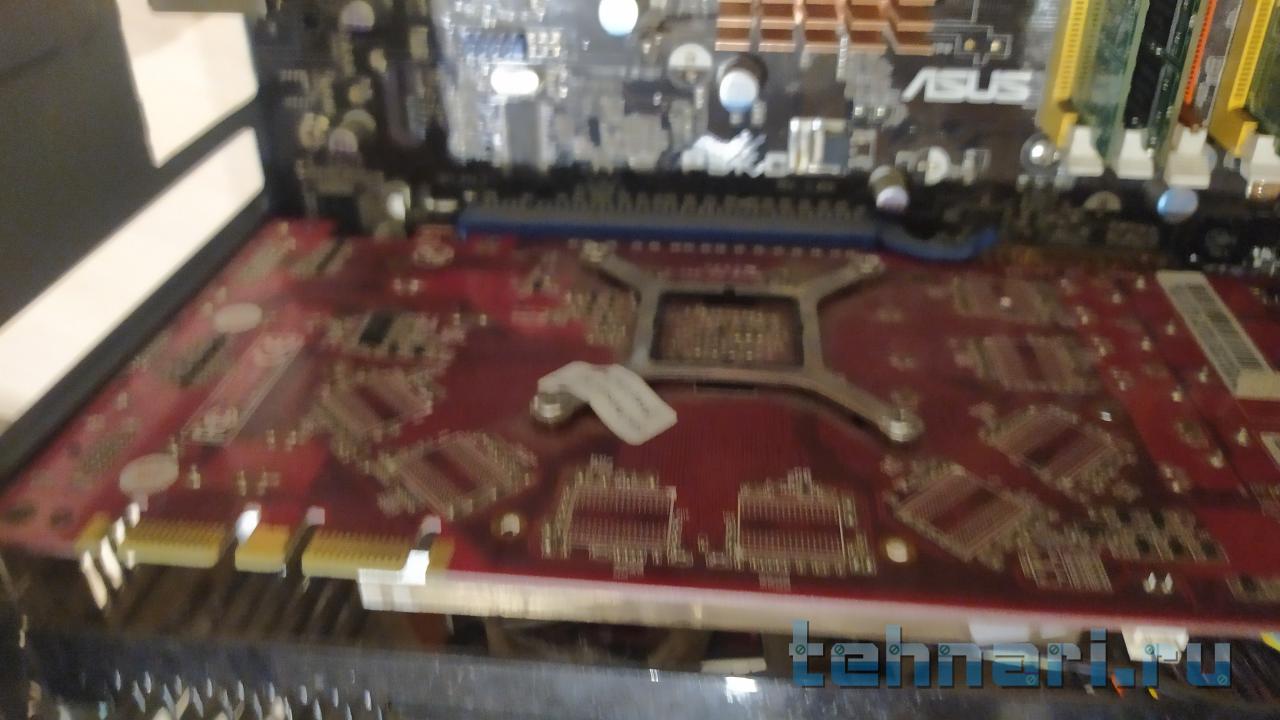

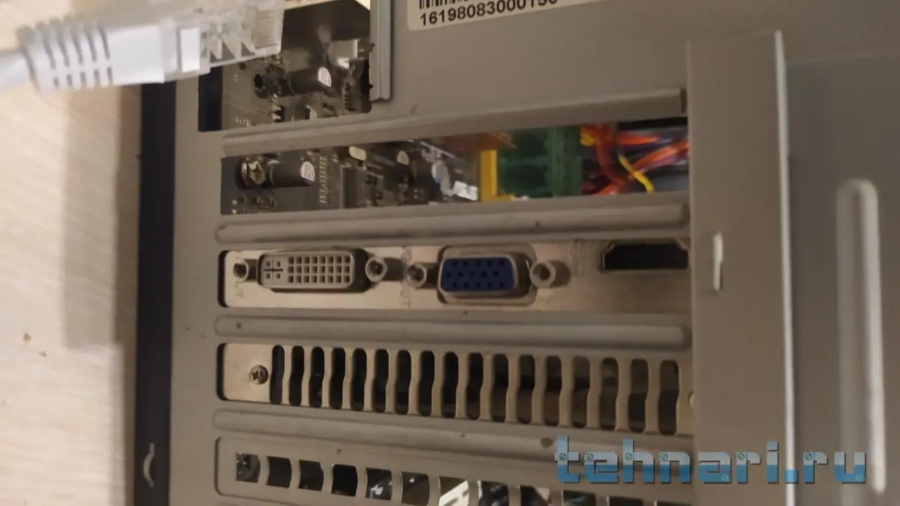

Намедни отец отдал системник. подключаем пс к тв через hdmi - картинка есть звука нет. Я перепробовала все вообще что можно что нашла в интернете: дрова, все что связано с процессами и тд. Даже через колокольчики пробовала + вга. Наушники звук идет - в тв нет. На моем старом системнике очень старом +ХР звук все ок.

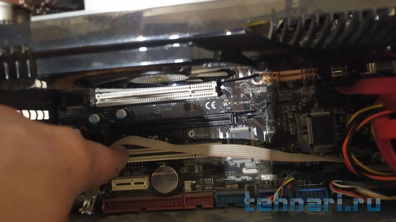

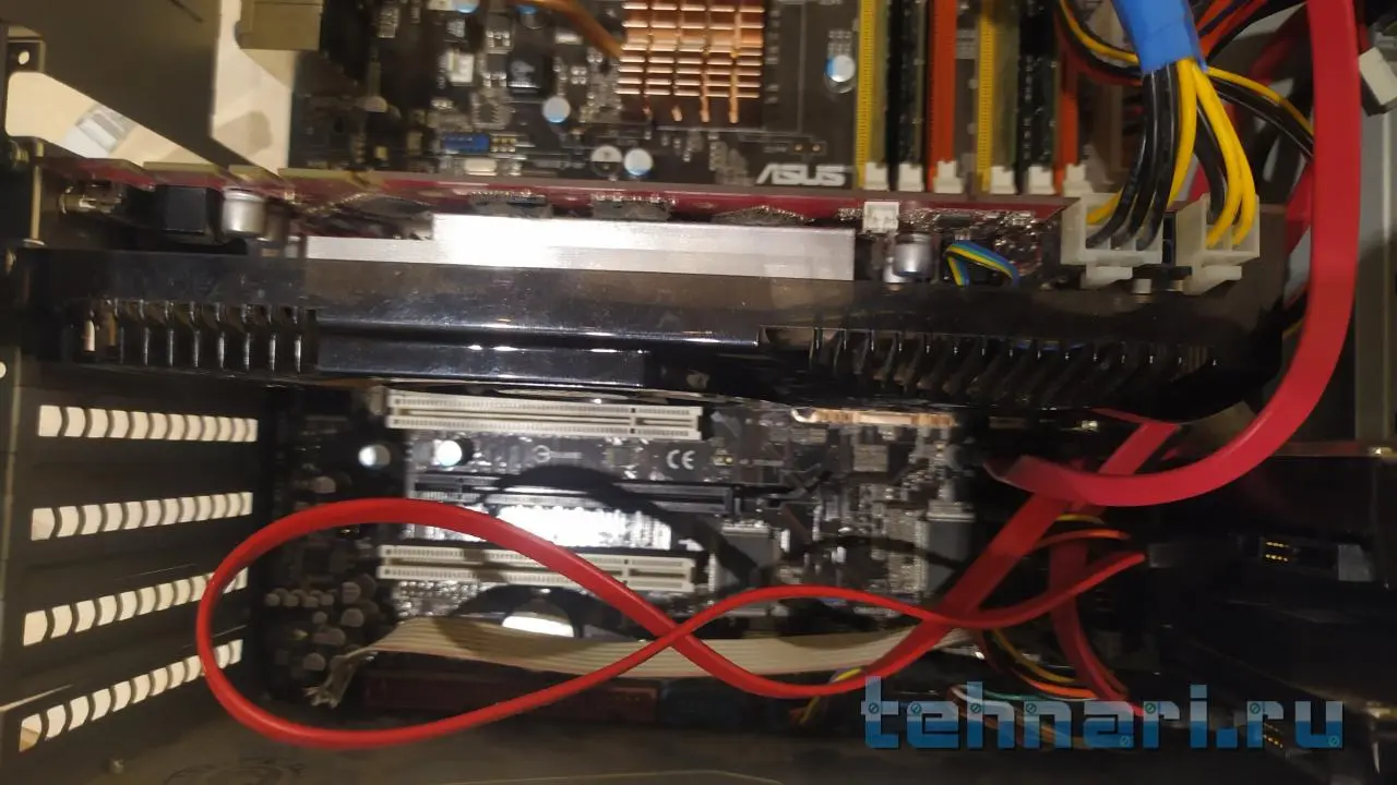

Закралась мысль, что в принципе не подключен звуковой разъем на плате. (я чайник извините).
все что помню: операционка виндоуз 7 - 32, плата geforce , мать от асус. Может кто то сможет помочь? пишу сейчас со своего компа. но есть фото.
Отец предлагает колонки, а мне это лишний гем - провода пыль итд
Пмогите, пожалуйста))):sneg::ozidanie:

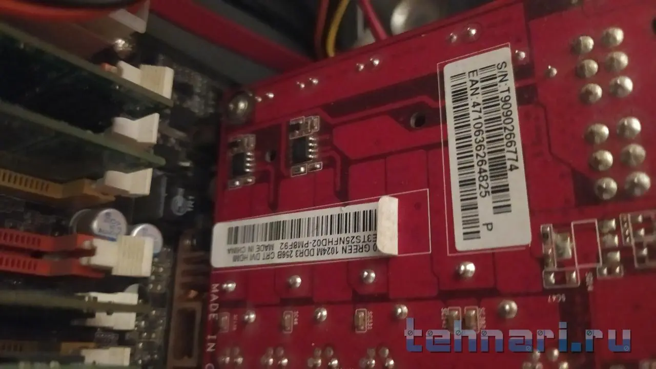

Модель видеокарты..?

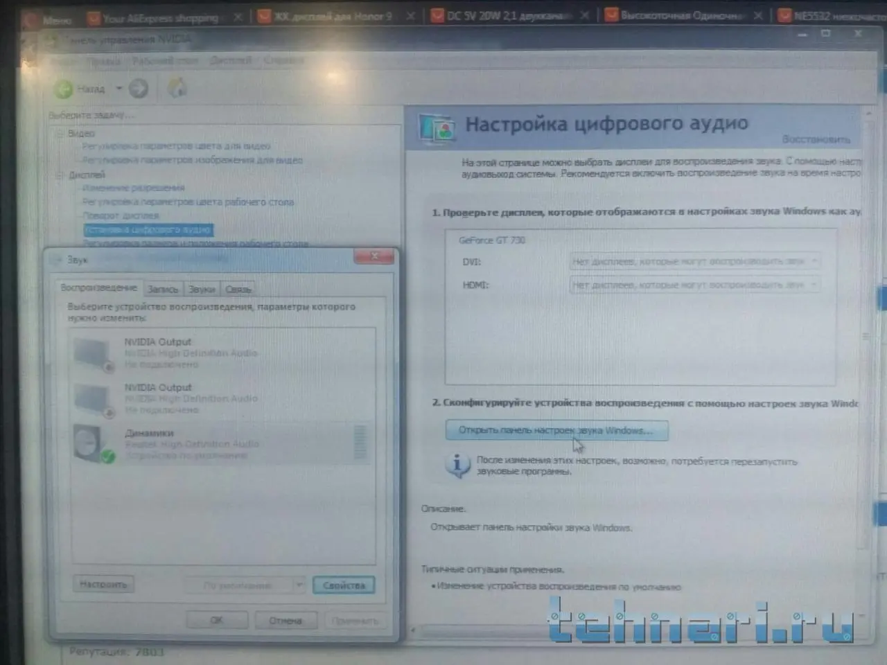

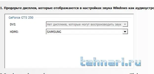

Панель управления Nvidia - Настройка цифрового аудио, выбираем свой телевизор в пункте HDMI

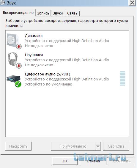

Звуков никаких? При регуляции значка
Никаких звуков ни системных ни видео ничего. В наушниках есть. Через ТВ нет
Установить телевизор первым в приоритете дисплеем, отключить включить передачу звука по HDMI..
Делала. Все стоит. Вкл выкл все что можно переустановка дров откл вкл процессов винды. Я делала все абсолютно что нашла в интернете. С ноября пытаюсь)))

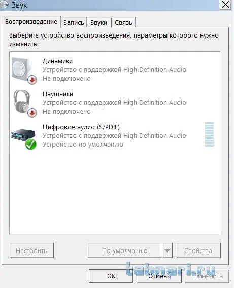

перешла на проблемный комп. настрой нвидиа, колокольчики отключила вообще устройства нет. наушники к тв не подсоеденить

Ну если уж с другого компа сигнал приходит и слышен,
настройки проверены - проблема в ВК)
У меня на первой картинке высвечиваются NVIDIA output,(но не подключено, потому как монитор через VGA)
у вас нет ...(??)
да!не знаю, но так )
Эта картинка вызывается и в меню значка громкости и из меню настроек панели управления н - видиа,
то есть драйвера связаны , если уж в програмном есть дублирующая кнопка.
Типа такого (может програмная оболочка разная )
ВК распознает samsung по крайней мере

все таки дело в проводе spdif, в принципе нашла как подключить. надо сам провод найти и проверить
