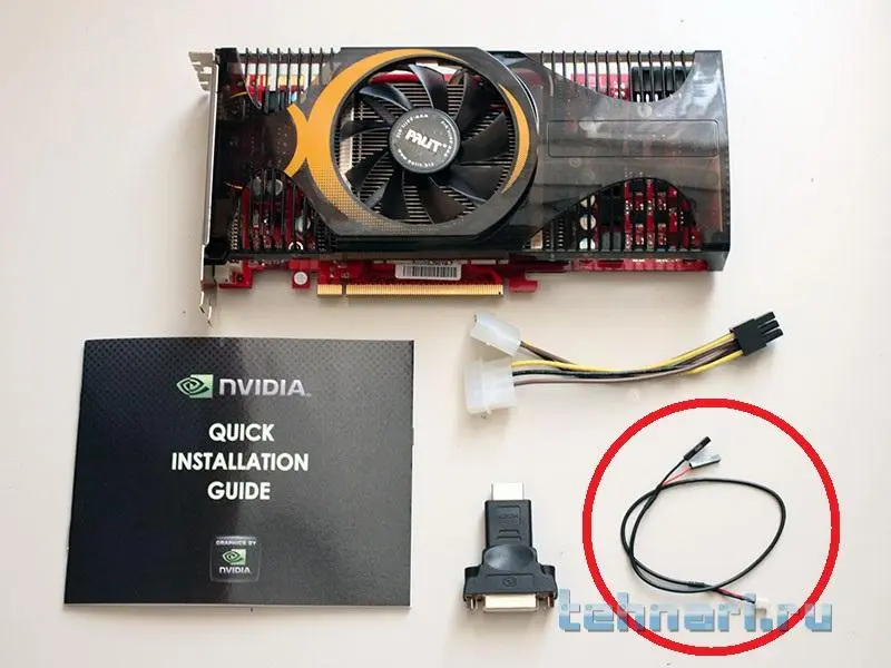

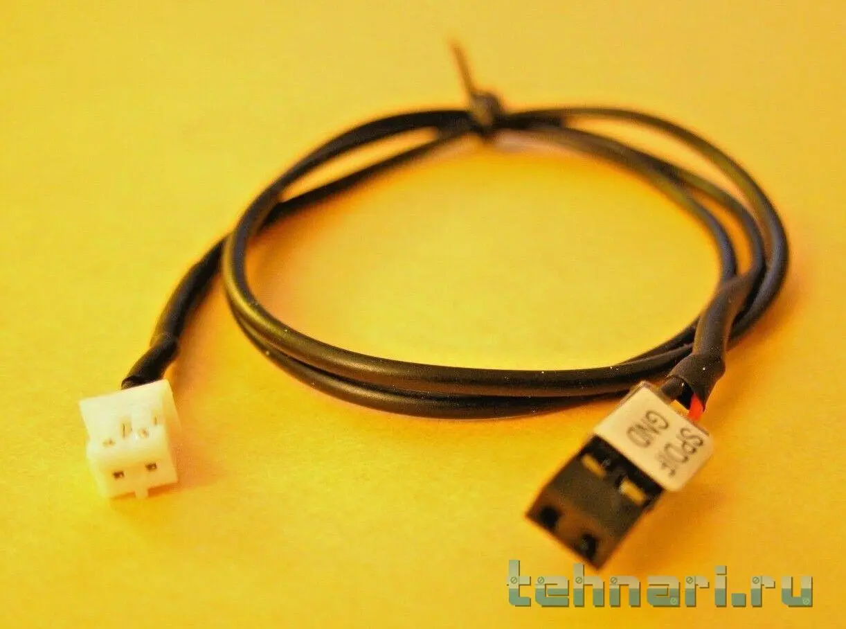

Речь всего лишь об этом проводке:

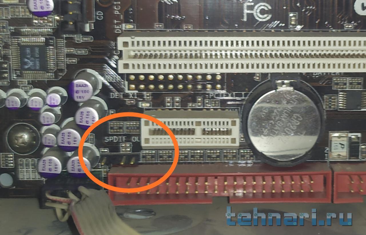

Этим проводком нужно было соединить видеокарту с соответствующим разъёмом на материнке. :)
Посмотреть вложение 465843Посмотреть вложение 465844
вот я об этом и подумала, побрдив здесь по веткам наткнулась на фото подобной проблемы. как я поняла эта видиху надо проводком к маме, что бы звук ч/з hdmi шел, правильно?

Благодарю. У нас asus, покажу схему отцу.
Он почему то сопротивляется этому варианту, а я не хочу колонки и кучу проводов. Буду продавливать)))
Может его смущает, что используется всего лишь два обычных проводка? Но по ним идёт цифровой сигнал, кодированный специальным протоколом передачи цифрового аудиосигнала. Этот формат поддерживает 5.1- и 7.1 — канальное кодирование объёмного звука.
https://yandex.ru/turbo/kevin-seoshnik.ru/s/kompyuter/spdif-out-na-materinskoy-plate-chto-eto-dlya-chego-nuzhen.html
Этот вариант используется, когда в видеокарте нет собственного аудиоадаптера, и поэтому сигнал берётся от встроенного в материнскую плату аудиоадаптера.
Всем огромное спасибо. Кинули проводок. Звук пошел. Ура!
