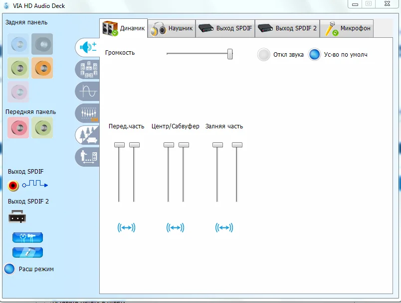

Проблема состоит в том, что Звук идет только через Вход/выход на передний панели Системного блока, с Тыльных не работает звук!

Дрова поставил самые новые, толку никакого, Говорят что на материнке есть перемычка и если ее переставить или убрать (поменять положение), то звук пойдет и на Тыловые выходы
Кто знает подскажите пожалуйста Где они расположены и какие перемыкать! Или может проблема решается по другому???
А система какая?
WinXP SP3? мать Улитгруп MCP61m (ссыль в первом посте) Я точно уверен в том , что дело в перемычках, тока Мануала по материнке у меня нет. Где на Матери расположены эти перемычки или где должны быть, чтоб звук и на тыл пошел???
Программа VIA HD Audio Deck установлена? Она должна быть в Панели задач справа
Да, все установлено. Дрова последней версии 7900а стоят.
Такая ?

Ну почти, чуток вид у нее другой, я понял про че ты мне хошь сказать(все как надо настроено)! Я говорю что дело 100% в перемычке, где их на плате найти и че перемкнуть (надписи рядом с ними какая д.быть)?????
