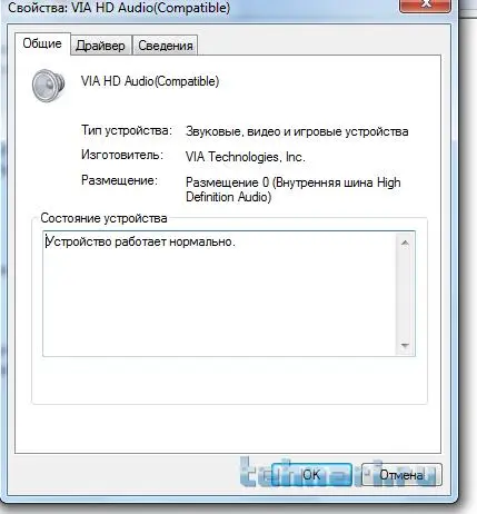

Нет звука в Windows 7

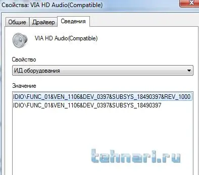

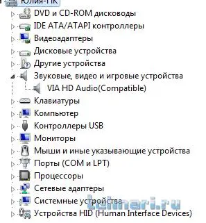

Здравствуйте переустановила на комп 7ку раньше стояла ХР, все работает а звука нет, не могу понять что-то с драйверами или со звуковой картой или может еще что-то подскажите , фото прилагаю
В настройках Устройства воспроизведения, что выбрано как основной источник звука?
    37.1 KB · Просмотры: 146

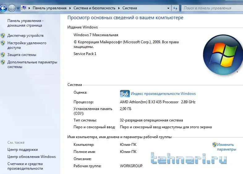

Проверьте первым делом в нужный ли разъем вставлены колонки, судя по скриншотам все драйвера стоят. Если установили не те, тогда хуже. Смотрите какая у вас модель материнской платы, в интернете ищете какая звуковая карта встроена в вашу материнскую плату, ищите на нее драйвера именно для Windows 7 вашей битности (64 или 32). И будет вам счастье.
Перед установкой новых драйверов, на 1 скриншоте есть вкладка - драйвер, зайдите в нее и нажмите там "Удалить", чтобы не было конфликтов лишних и драйвера новые встали по новой.
highman, на скрине не та вкладка открыта, нужна вкладка Воспроизведение :)
Спасибо, разобралась по умолчанию не то устройство было выбрано, Еще раз все спасибо за помощь и советы
