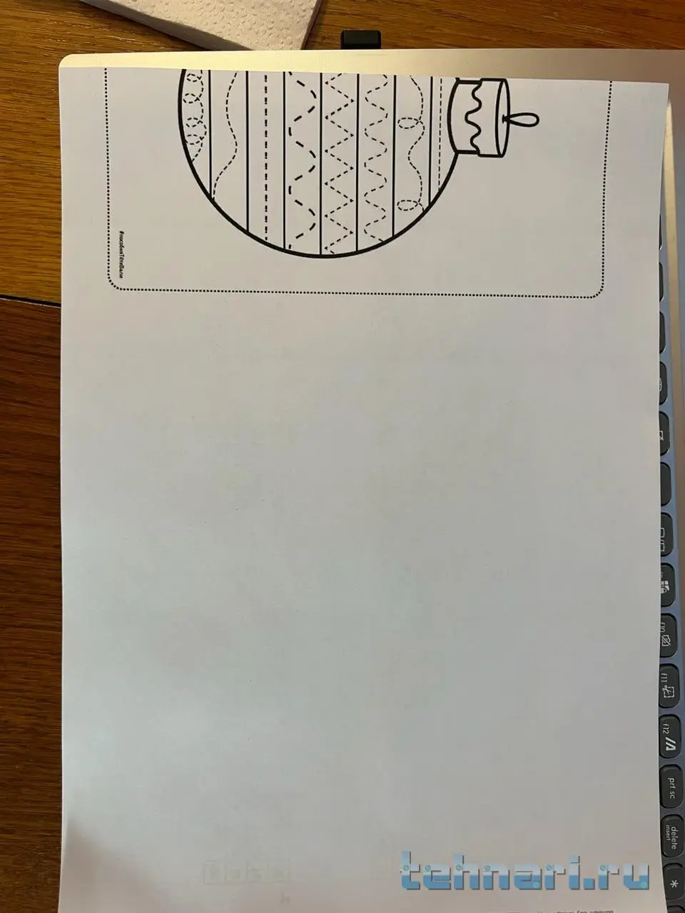

Здравствуйте, возникла следующая трудность надеюсь подскажете что сделать можно.
После очередной заправки картриджа, стала съезжать картинка при печати.
Принтер сбрасывал , драйвера переустанавливал, настройки по умолчанию как и были. Не могу понять в чем может быть проблема. Картридж оригинальный.
Вручную прокручивал вал ради эксперимента тогда печатает 1-2 страницы как надо и потом опять такая история, фото прилагаю 54F00500-D667-485F-9A4D-537CB7FC5A06.webp

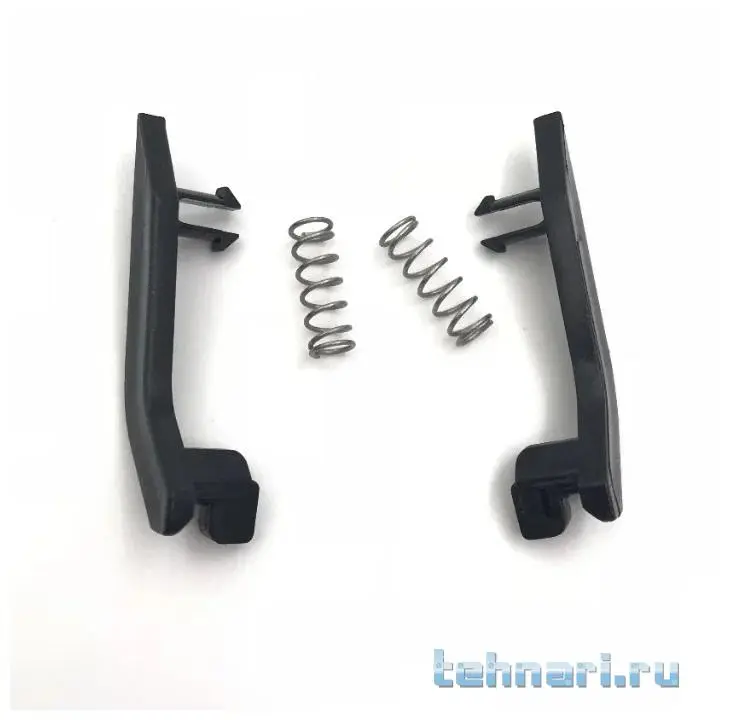

Возможно, сломалась одна из направляющих для картриджа, они подпружиненные и прижимают картридж после его установки. Выглядят примерно так:
Может заелозились и проскальзывают резиновые валики для захвата бумаги, попробуйте протереть их чем-нибудь влажным, типа ватной палочкой или подобным.
вот это более вероятно, чем совет от Николая! И да, лучше вымочить либо в спирте, либо просто снять валик захвата бумаги и перевернуть его на 90 градусов или заменить.

Почистите ролик захвата бумаги и прижимные ролики
