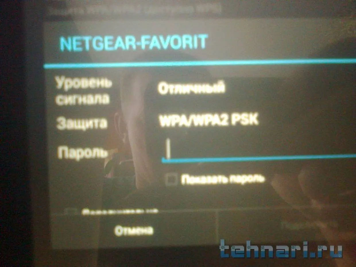

Здравствуйте! Приобрёл планшет Lenovo A5500 При подключении к Netgear JWNR2000 планшет его видит в списке, запрашивает пароль, сохраняет но не подключается (индикатор сети показывает отключено).
Роутер планшет не видит, в списке подключенных устройств его нет. Хотя в это же время ноотбук и второй планшет нормально работают.В магазине
подключение планшета к сети проверяли, работал нормально.
Пожалуйста помогите справиться с проблемой
Выкладывайте настройки системы безопасности Wi-Fi роутера (сам ключь надо затереть) и скриншот настроек подключения планшета.
Здравствуйте! Выкладываю данные как вы сказали.
Планшет начал подключаться к сети, но как то странно. Рано утром ловит сеть сразу после включения, а днём приходится по несколько раз вводить пароль и то не факт что подключится. Но если подключился уже не вылетает пока сам не выключишь.
