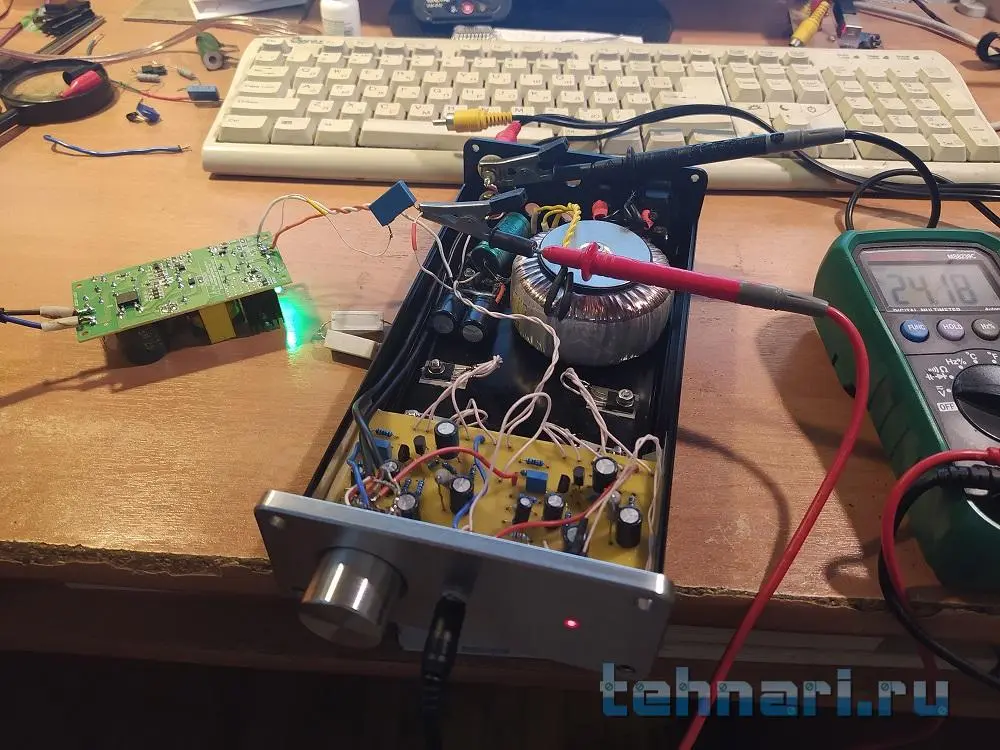

Олова и канифоли, друзья! Поэкспериментировал с усилителем ещё чуть-чуть.
По мере прослушки обнаружился заметный фон в паузах и некий ВЧ шум, похожий на белый, было ощущение самовозбуждения. Впрочем, осциллограф ничего не увидел, как и милливольтметр))
Покрутил питающий тороид, минимизировал наводки от него на входные цепи. Но всё равно, немножко было слышно. А с ВЧ шумами так ничего и не придумалось((
А сегодня пришла посылка из Китая, импульсный блок питания напряжением 24V и максимальный ток 1,5А. Недолго думая, подключил вместо родного БП - никаких наводок, пропали. И ВЧ шум - тоже пропал. Только от самого ИИП слышно было писк в наушниках. Припаял конденсатор 100nF и этот шум тоже исчез tehnoyxi
В общем, осталось слушать и смотреть, какие выплывут моменты негативные.
