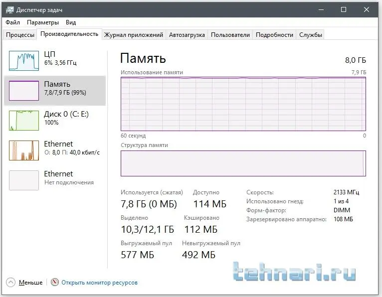

По поводу ГТА5. Температура выше 50 не поднимается.
А вот смотрите как резко график HDD вверх полез и начались фризы.
Покупать +8памяти все равно буду, потом отпишусь.
    28.1 KB · Просмотры: 140
И да, именно прцесс гта5 куашет 7,5 гб. И да лицуха.
Забыл написать здесь. Поставил 16гб озу, все нормально полет нормальный, ГТА5 кушает 11-12гб памяти фризов нету.
