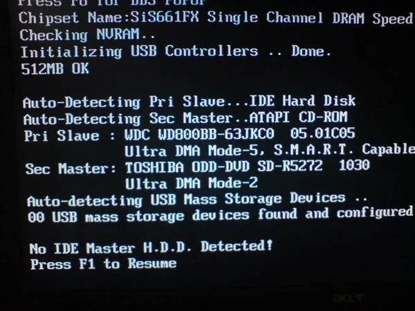

No IDE Master HDD Detected! Press f1 to Resume. В чём проблема?
При загрузке стала наблюдаться такая картина.
Если я правильно понял, то какое-то усб-устройство найдено и установлено, получается загрузка останавливается из-за него, и пытается с этого усб-устройства грузиться?
После нажатия ф1, что и советует комп, загружается как обычно, причем в портах у меня ничего нет.
В биосе нашел раздел загрузки, но там верно выставлено, сначала винчестер, потом дисковод и.д.
Что делать?

Попробуйте переставить джампер на жестком диске в положение Master.

А что за материнка? Там по-любому должна выстраиваться загрузка...
речь не о юсби контролерах или девайсах.
сколько дисков у вас жестких?
советую кроме перемычек, проверить или заменит шлейф жесткого диска .... он не находить диск ....

но после нажатия ф1 он нормально пашет, значит шлейф в порядке.
Жесткий диск один.

Мне, все-таки, кажется, что ему не нравится, что загрузочное устройство - Primary slave. Переткните джампер на харде в положение Single Master, зайдите ещё раз в BIOS setup, проверьте очередность загрузки и сохраните настройки.

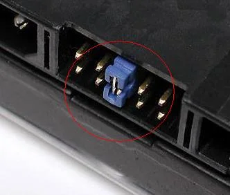

"джампер" на жестком диске убейте не нашел, никаких переключателей и подобного. Вынул , весь осмотрел, не нашел. Как он выгялдит вообще?

выглядит вот так....
если нету - надо ставить в соответствие с другим устройством и если на шлейфе есть 2 устройства - что и означает мастер, и slave ( позиция устройства в биосе ) или что является первичным.

Вано Винчестер IDE. Перемычки на нём есть. Между информационным разъёмом и разъёмом питания. Как их установить нарисовано на этикетке.
Есть три варианта Master, Slave, CS. Ведущий, ведомый, на выбор системы.
Если к шлейфу подключены два IDE устройства, то они должны быть В РАЗНЫХ режимах, либо в CS(это хуже). На джемперах иногда элементарно теряется контакт.
Обычно винчестер ставится Мастером, а привод Слейфом.
