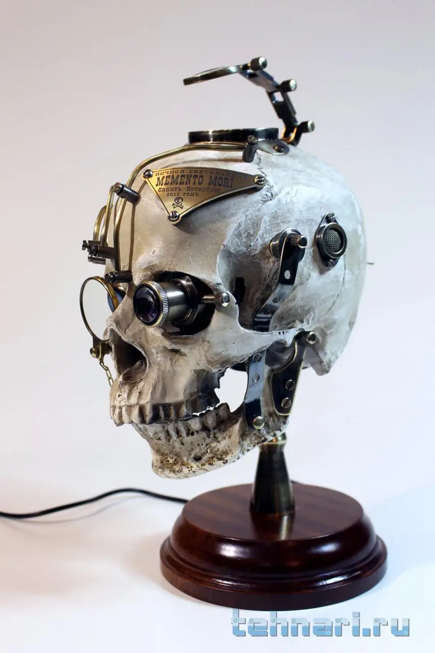

Ночник "Memento mori"

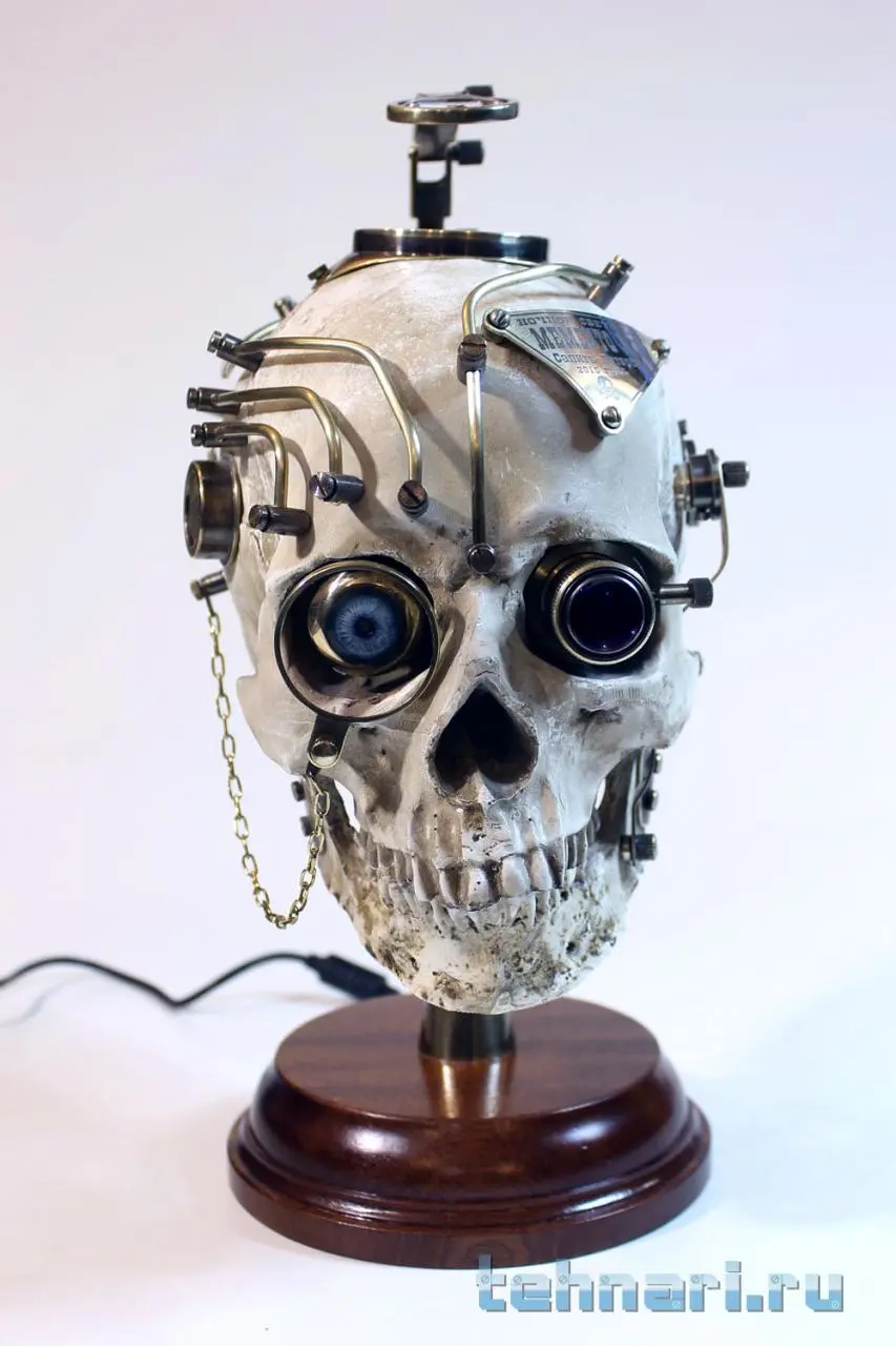

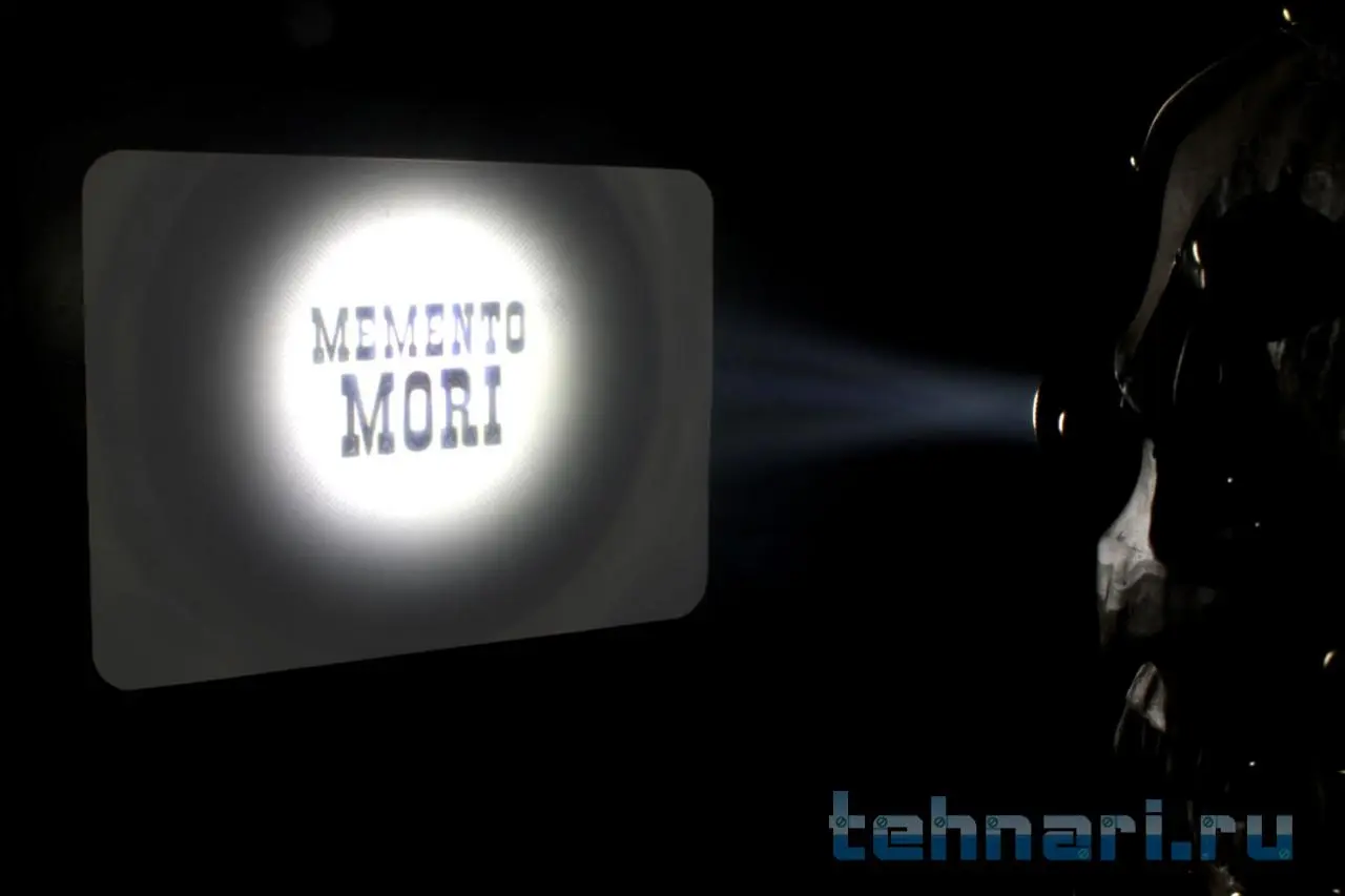

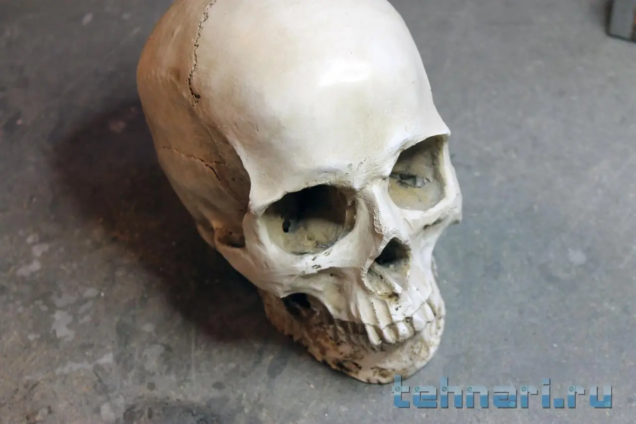

Поступил недавно в мою клинику пациент…
При первом осмотре выяснилось, что пациент скорее мёртв, чем жив, и по этой причине решено было его превратить в ночной светильник.

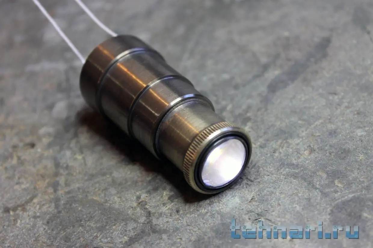

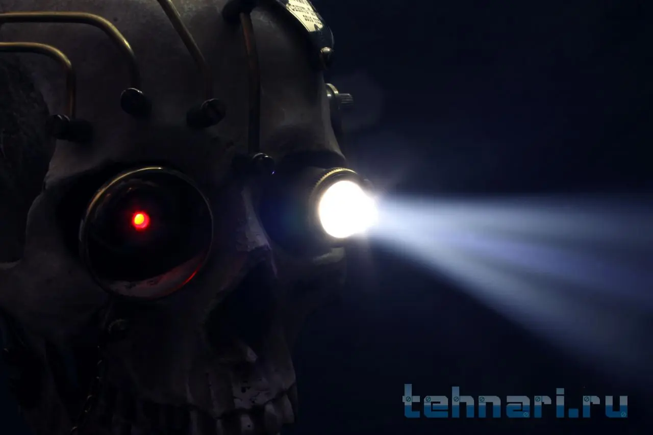

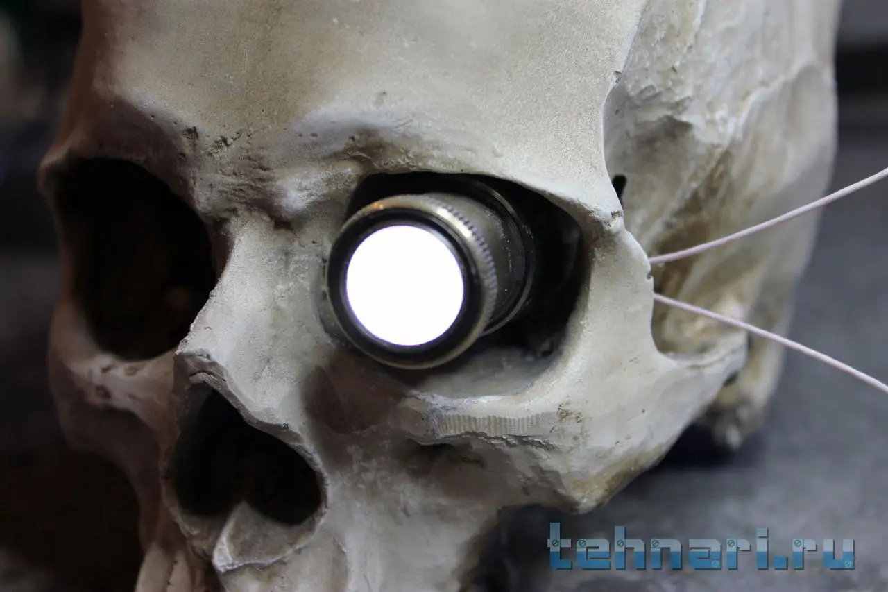

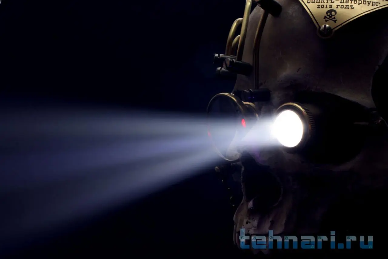

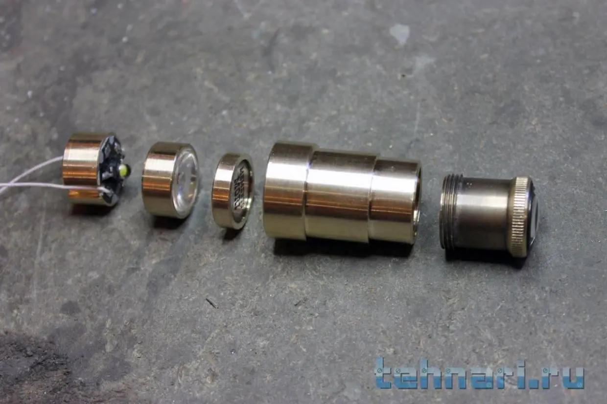

Первая дурацкая мысль, что пришла мне в голову, сделать из одного глаза проектор, который и станет собственно ночной подсветкой, но и ещё будет проецировать на стену некую фразу.
Порывшись в закромах набрал линз и сделал вот такой минипроектор.

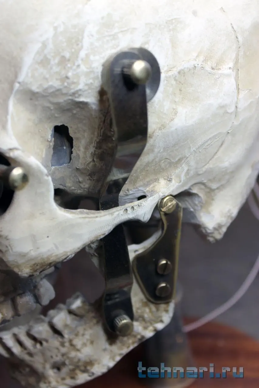

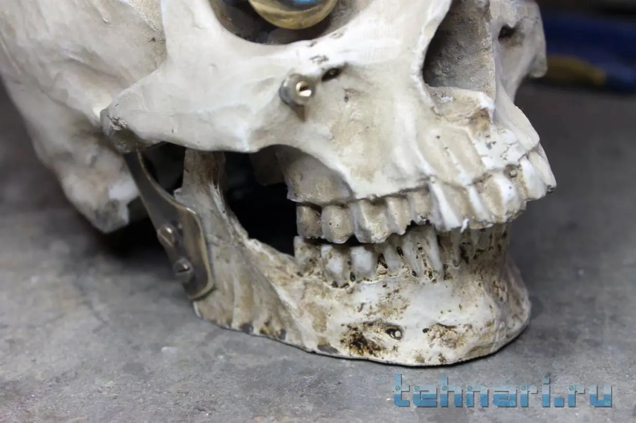

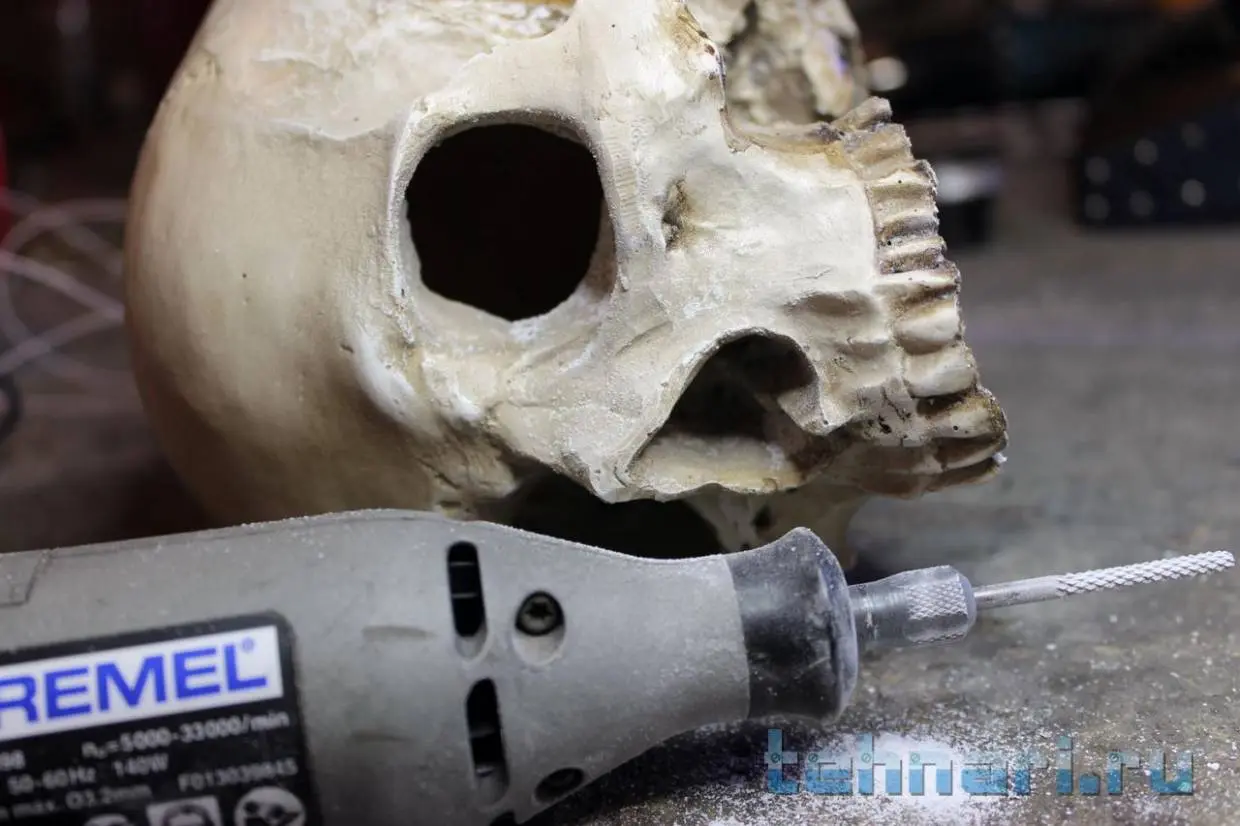

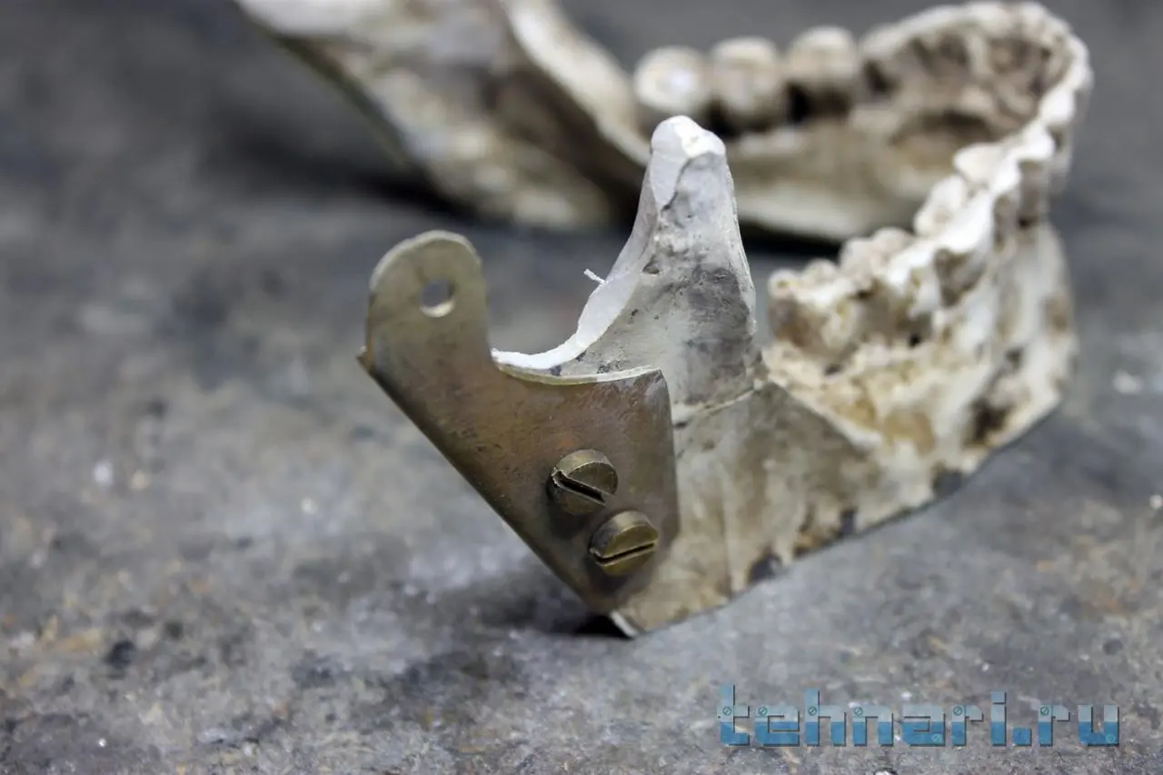

Потом уложил пациента поудобнее и с помощью гравера начал занятия прикладной офтальмологией.
Пациент оказался терпеливым, без стонов и всяких нежностей перенёс имплантацию проектора.

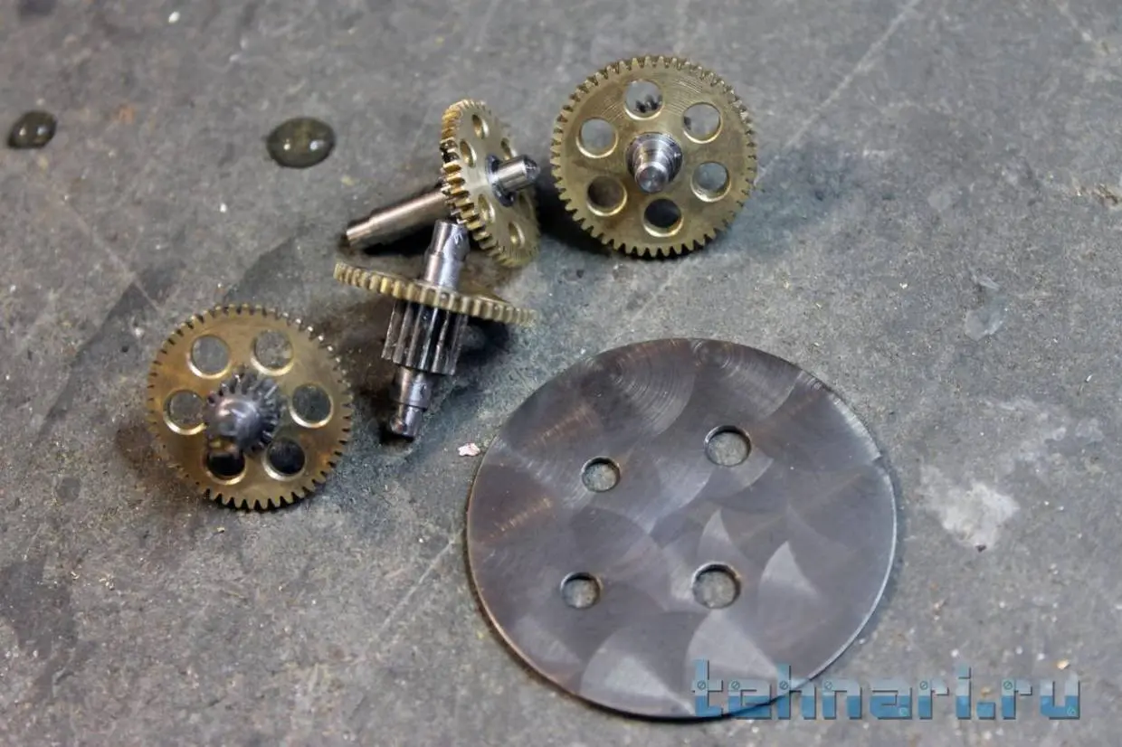

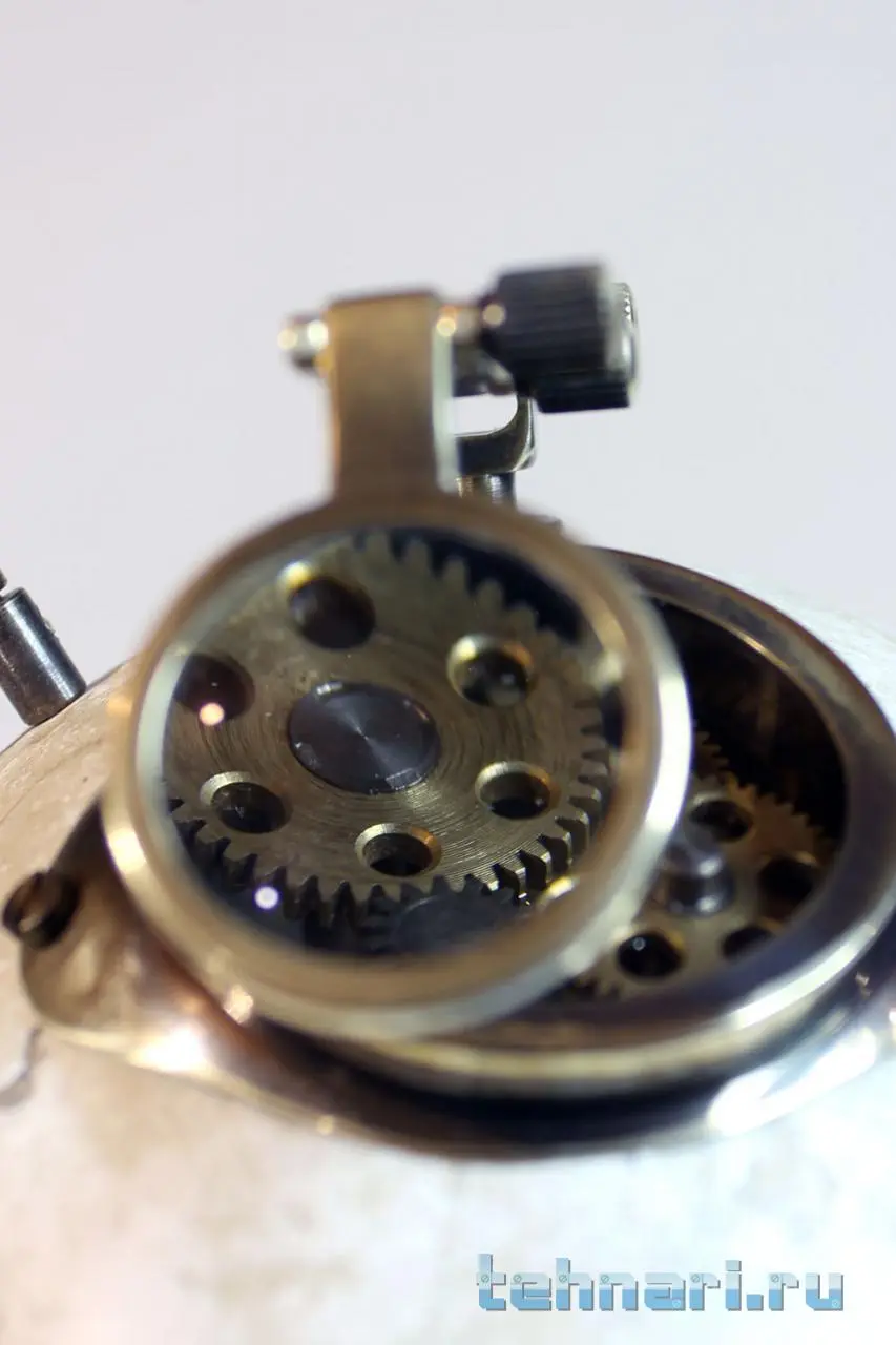

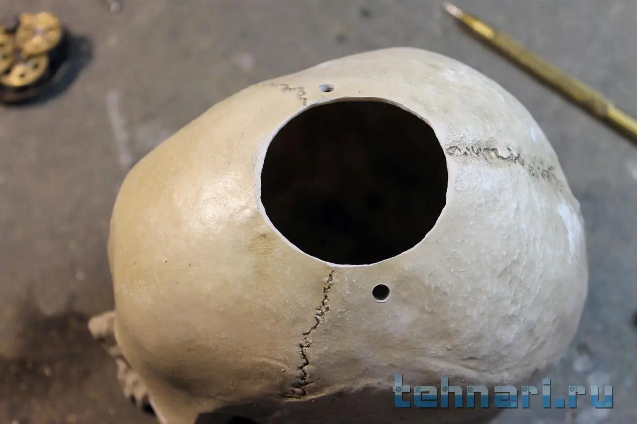

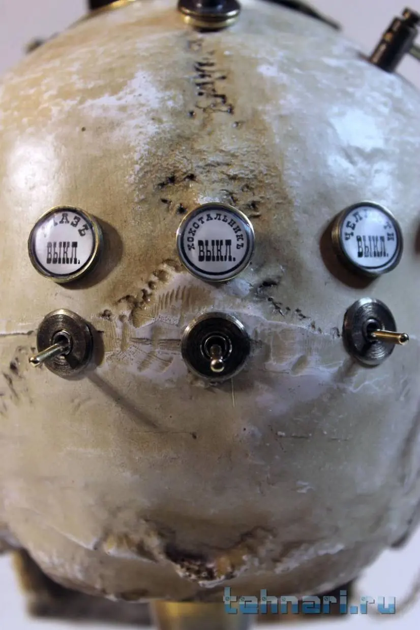

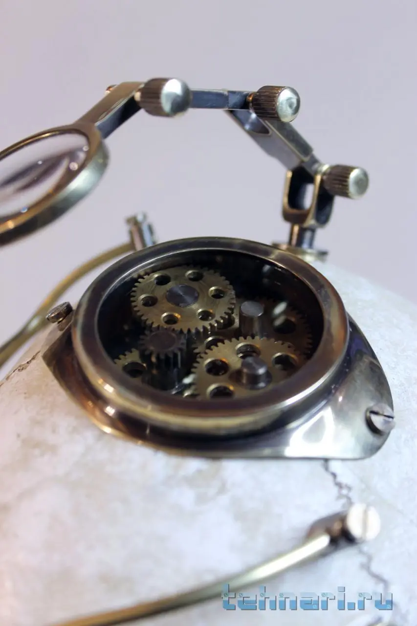

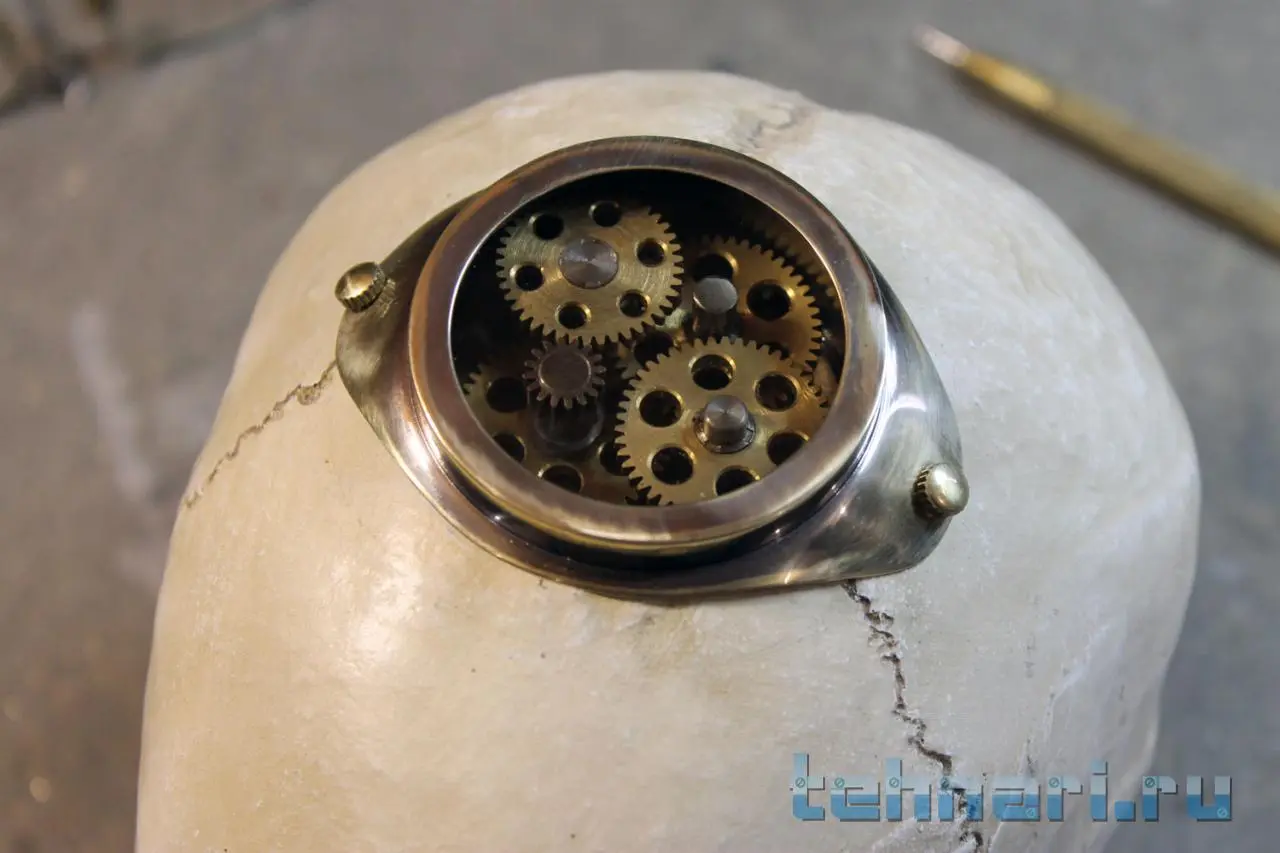

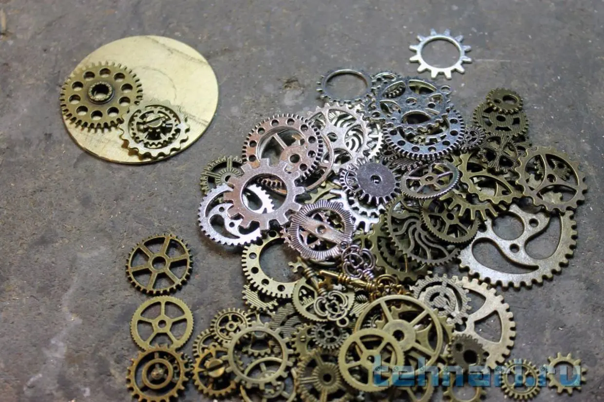

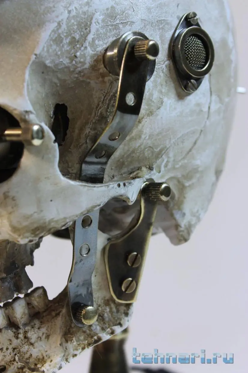

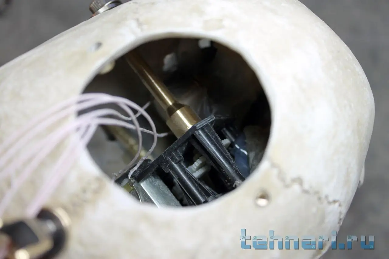

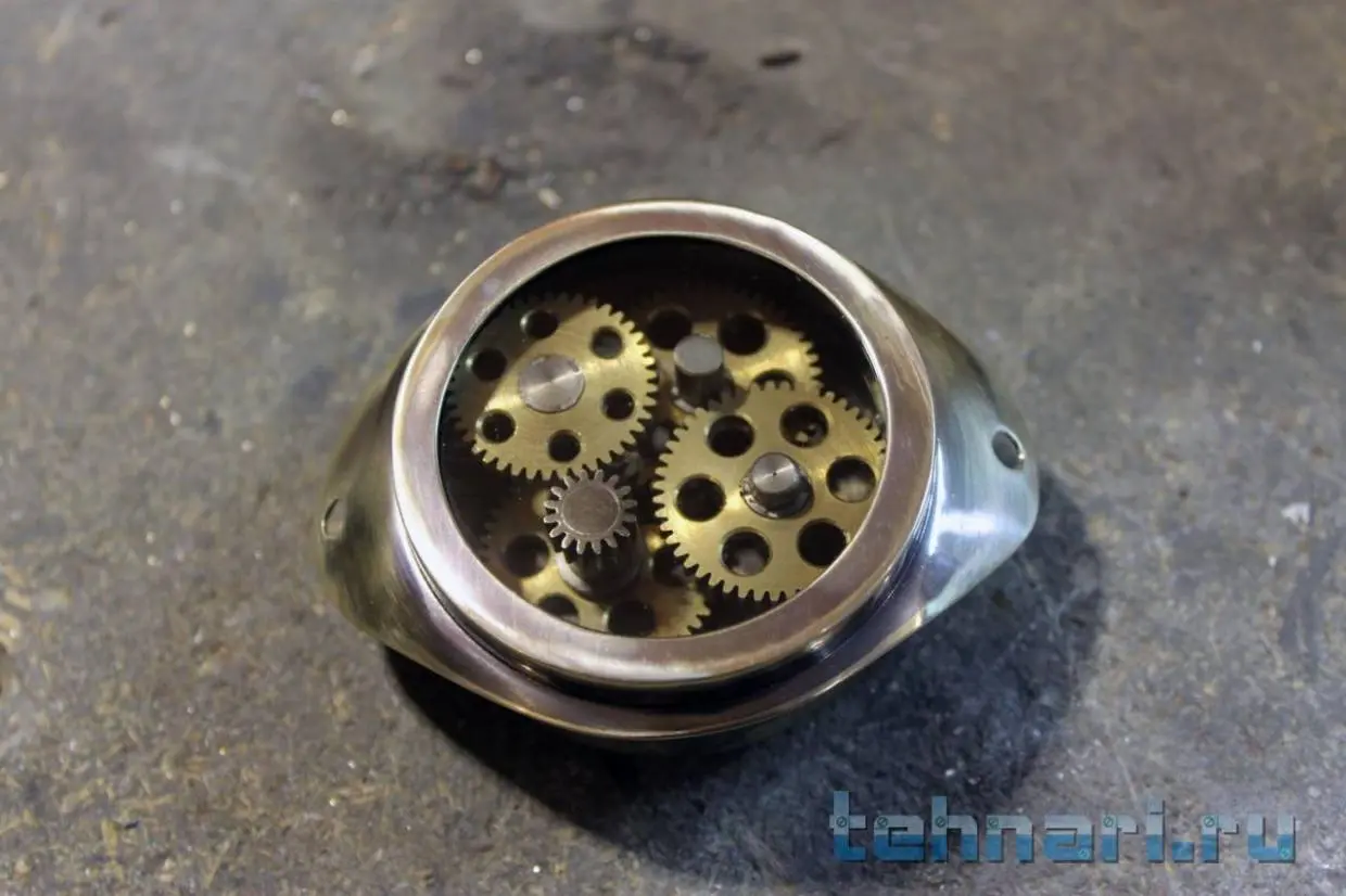

За это он будет вознаграждён механическими мозгами! Я, конечно не Гудвин, но тоже кое-что умею. Мозги будут сделаны из разнообразных шестерёнок и располагаться в небольшом отсеке на темечке.

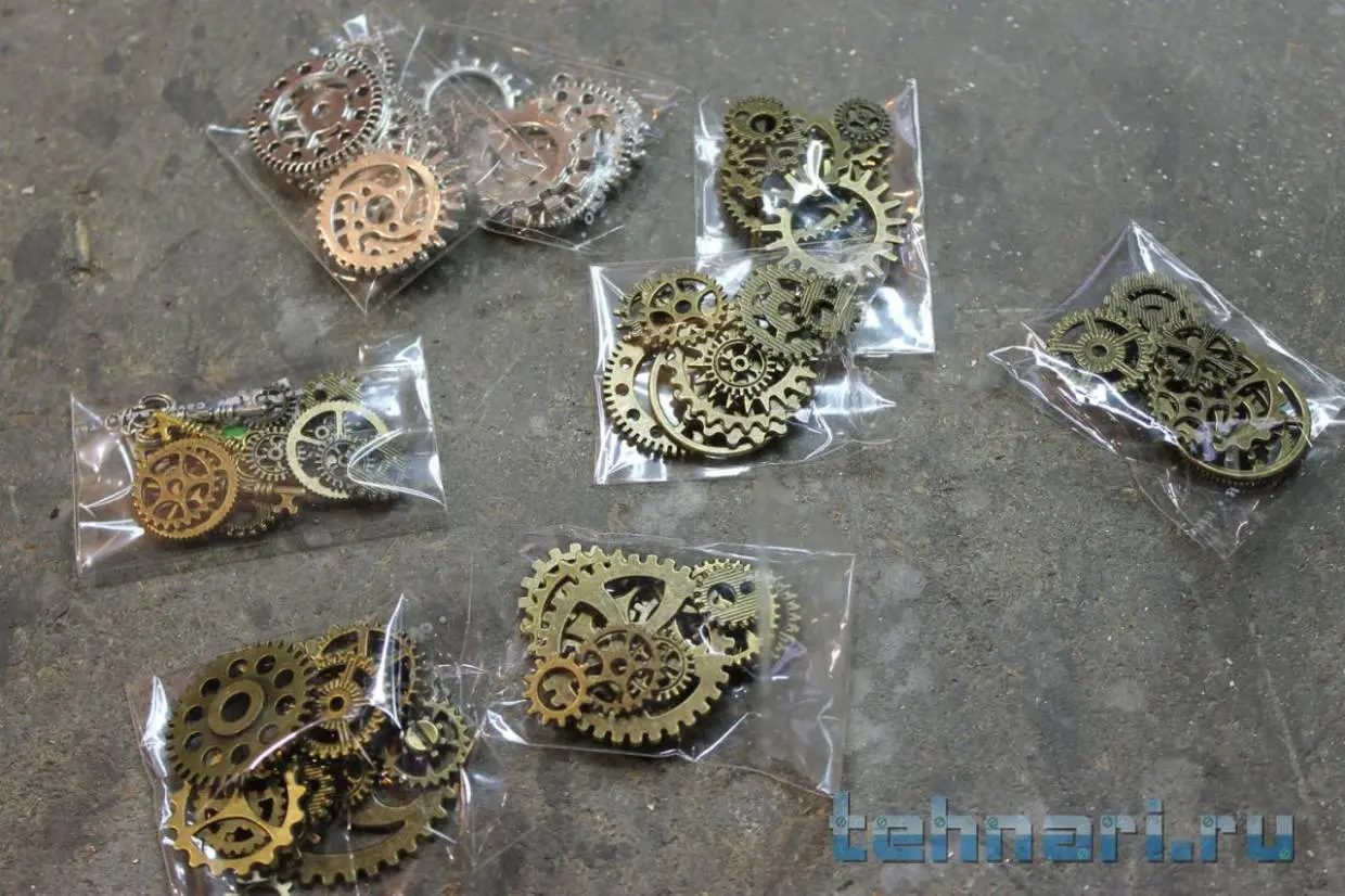

Для мозгов поначалу хотел применить декоративные шестерёнки…
Но потом поковырявшись с ним понял, что они испортят моего пациента. Ну какие мысли придут в голову, если шестерёнки не настоящие?
Тогда я решил пожертвовать редуктором, именно его шестерёнки стали донором для пересадки.

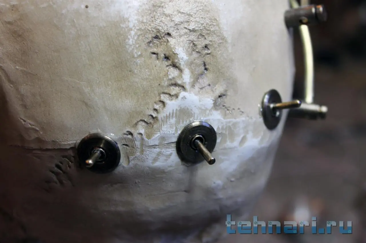

При установке мозгов пришлось вспомнить школьные навыки трепанации. Спасибо любимой учительнице по анатомии!
Мозги готовы, осталось их установить в голову.
Ум установлен на штатное место.

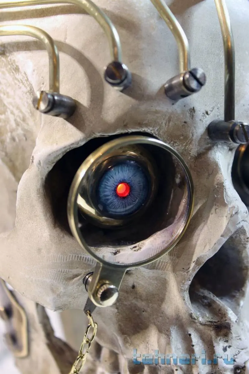

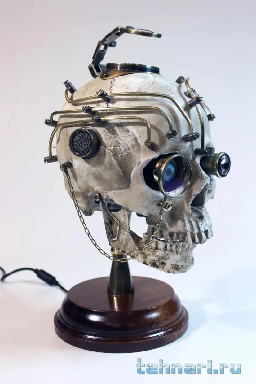

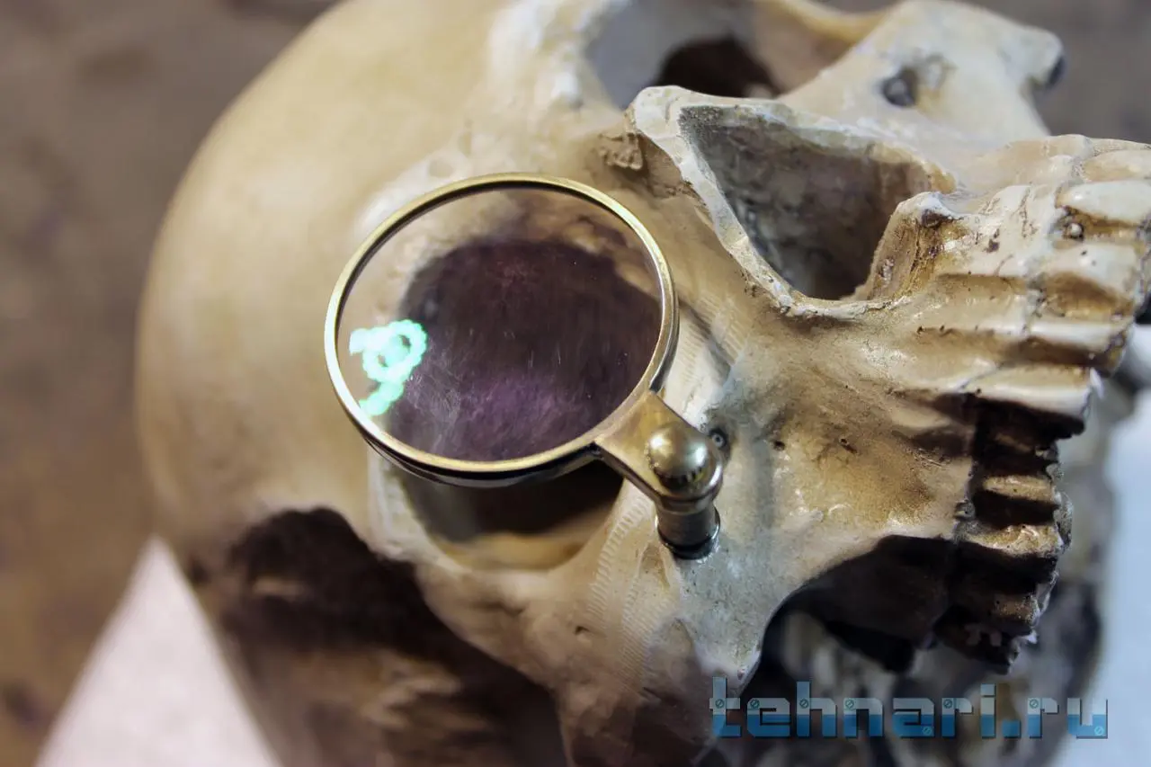

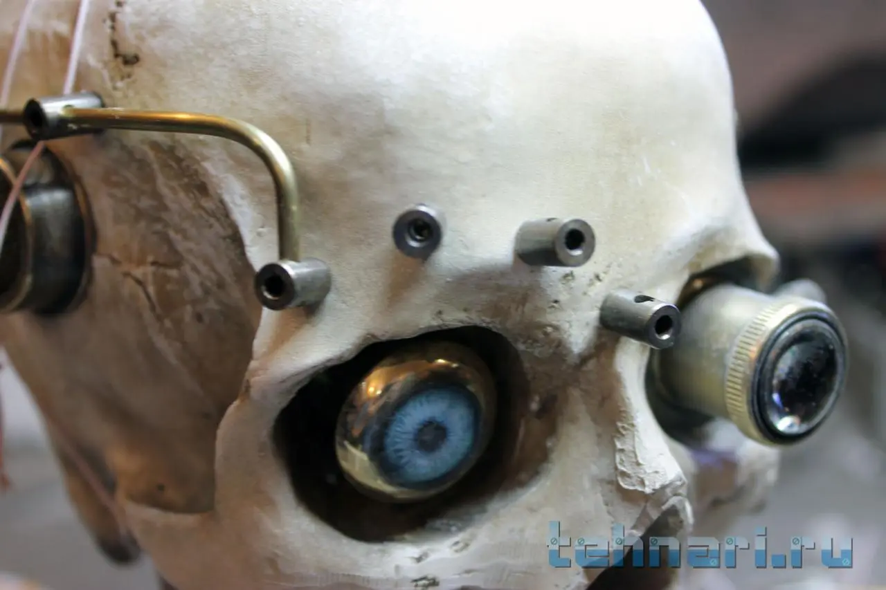

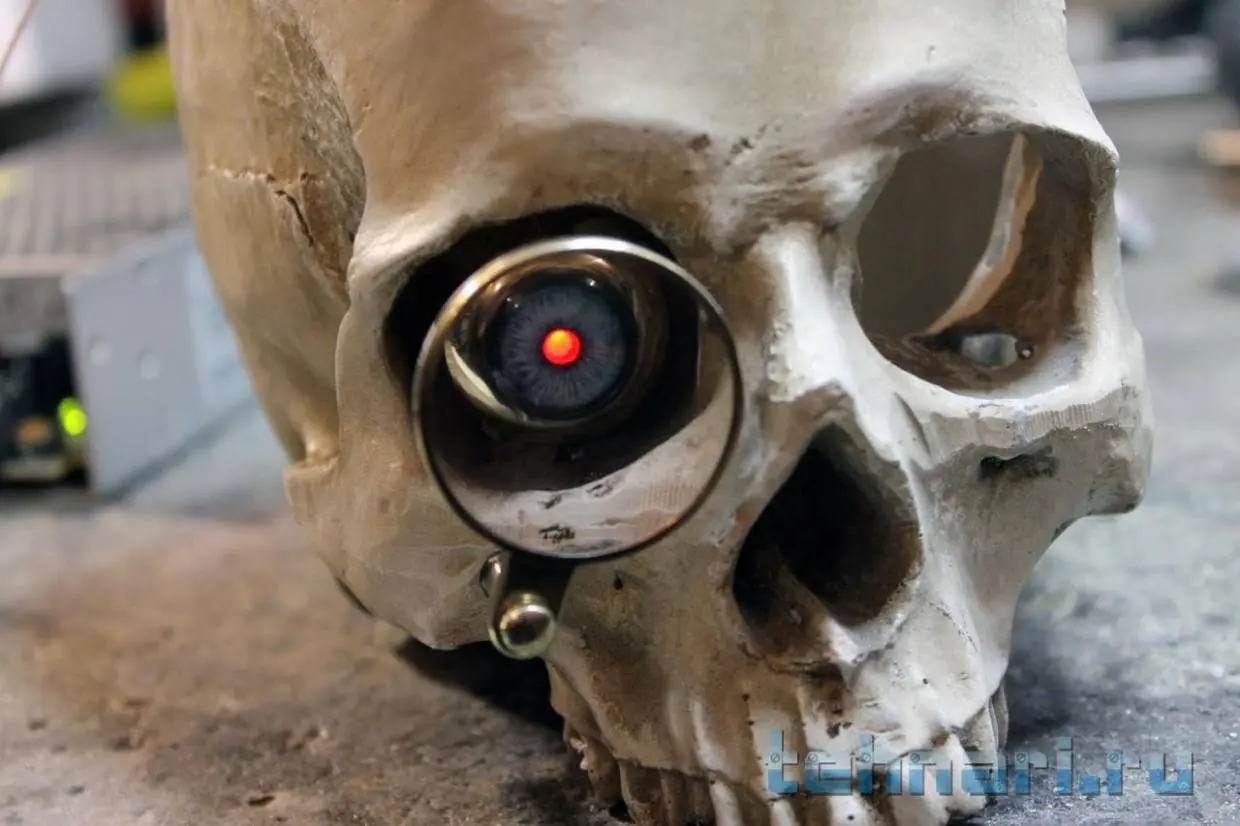

С трепанацией закончили, пришло время опять вспомнить об офтальмологии, а то один глаз сделал, а про второй забыл.

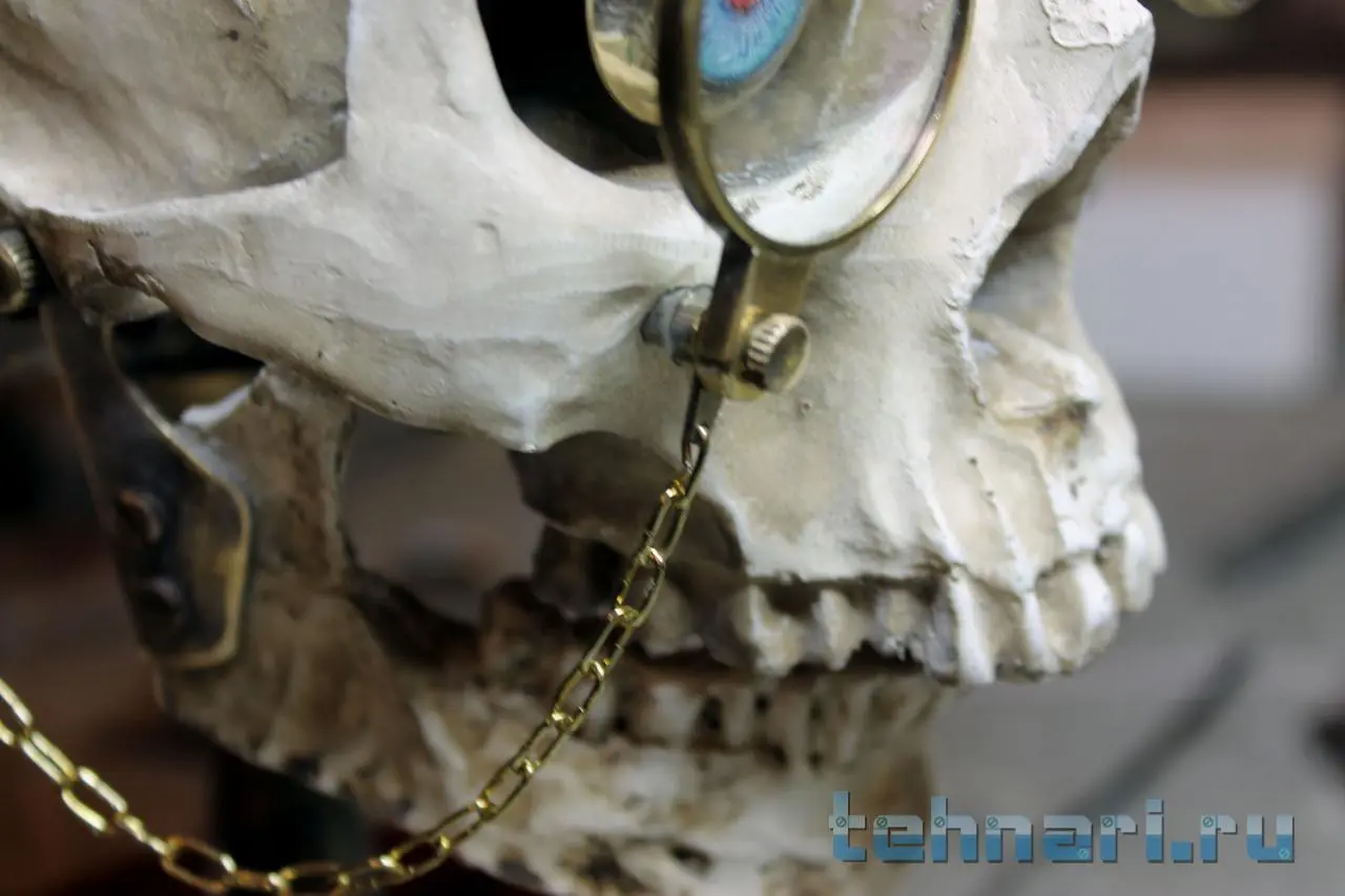

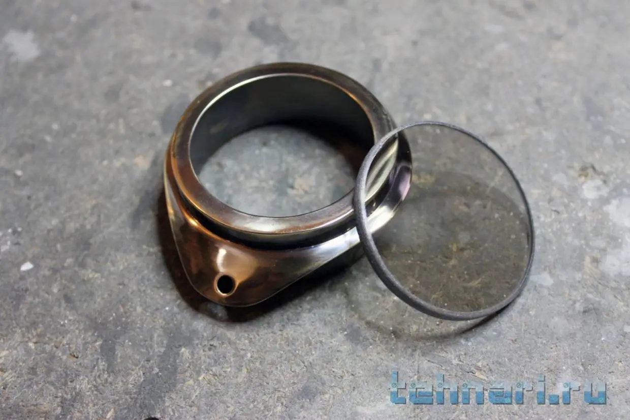

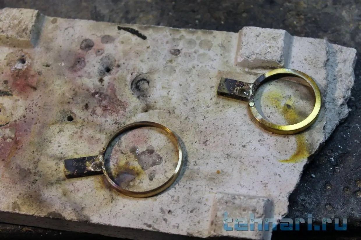

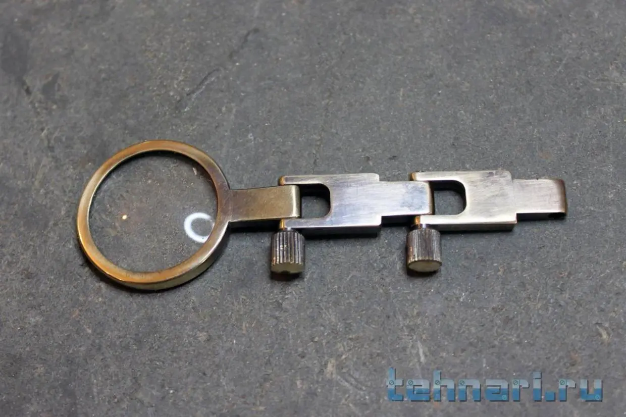

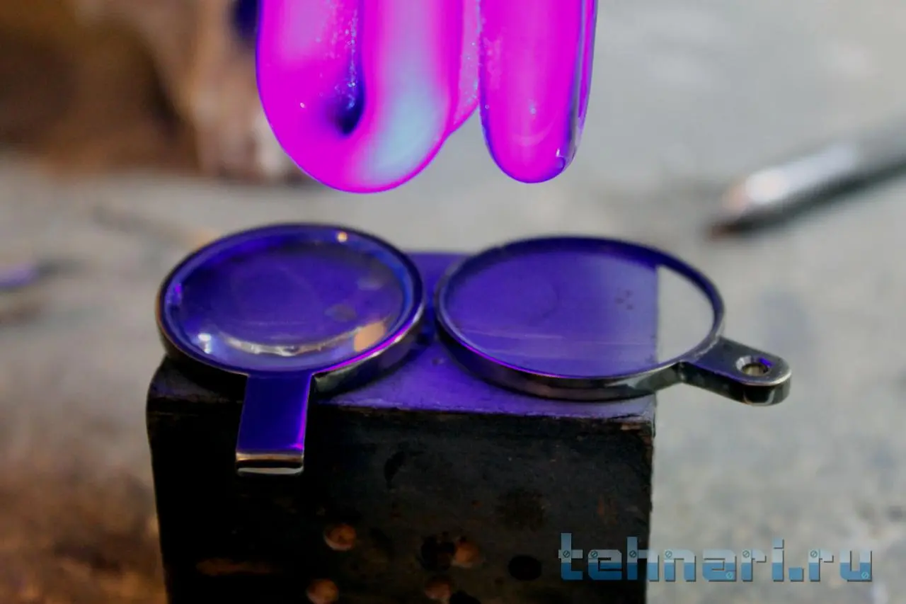

Для второго глаза делаю монокль. Выточил оправу для линз и припаял к ним ушки.
Линзы вклеиваю ультрафиолетовым клеем.
Вроде как подходит…

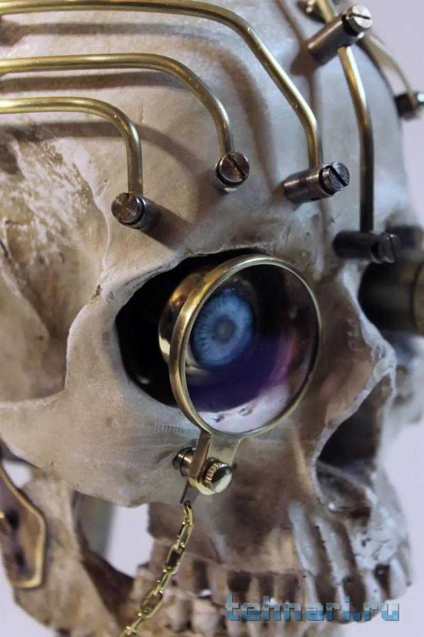

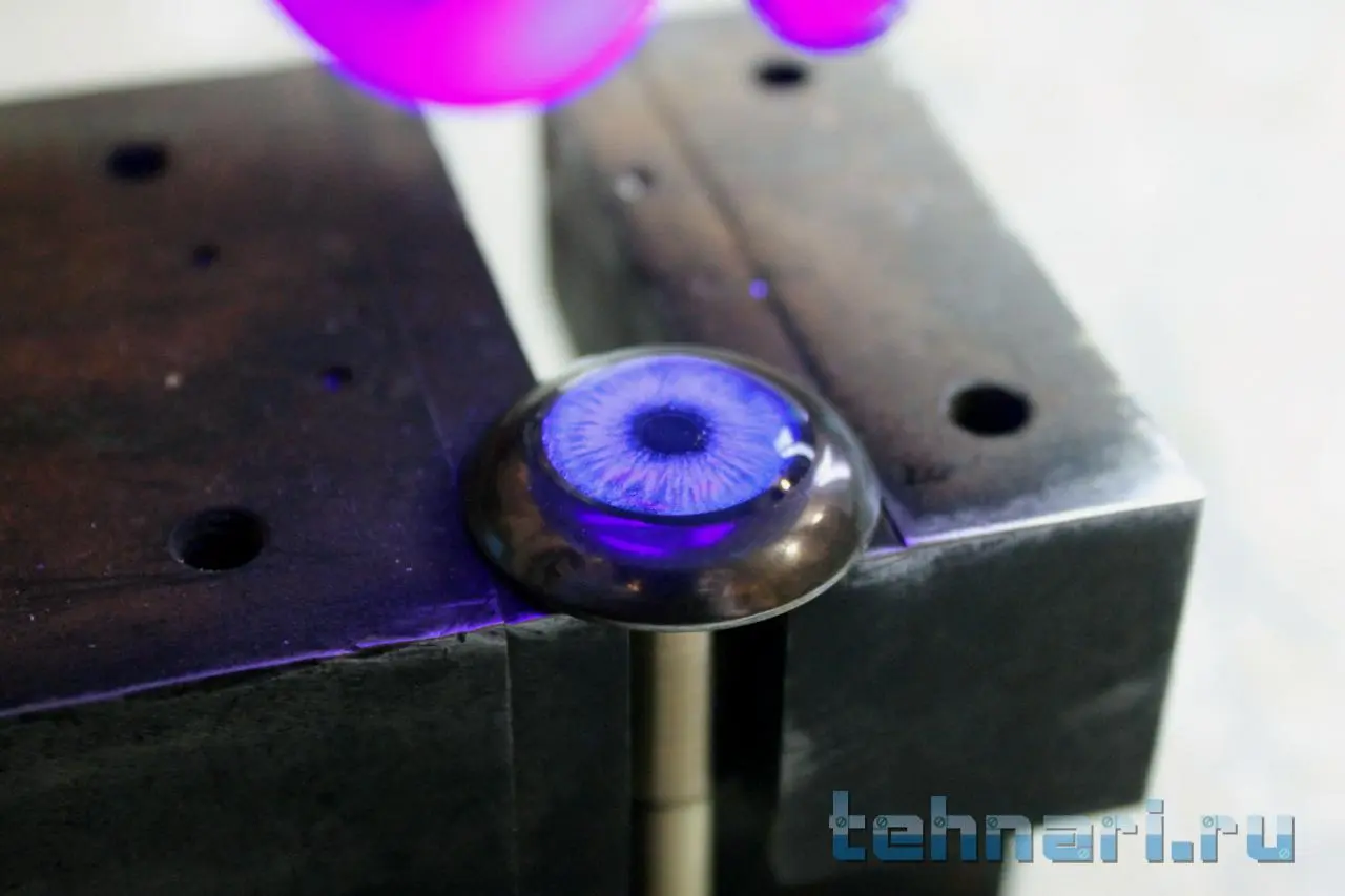

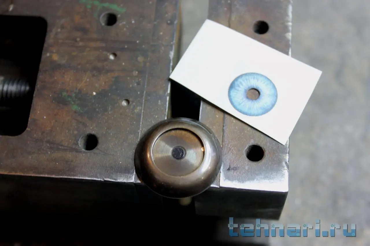

Теперь сам глаз. Точнее протез глаза. Основы выточил из латуни и патинировал. Я в этом проекте вообще всё патинирую, ибо заказ был с условием, что изделие должно смотреться старым и подержанным. Да, о чём это я? А! Глаз… Сам глаз печатаю на плёнке и пробиваю в центре зрачок. Потом укладываю с углубление…
…и заливаю акрилом.
В зрачок вставляется красный светодиод.
Красавец получается! Он мне нравится всё больше и больше!

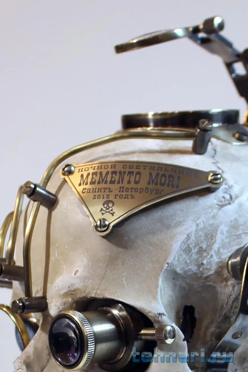

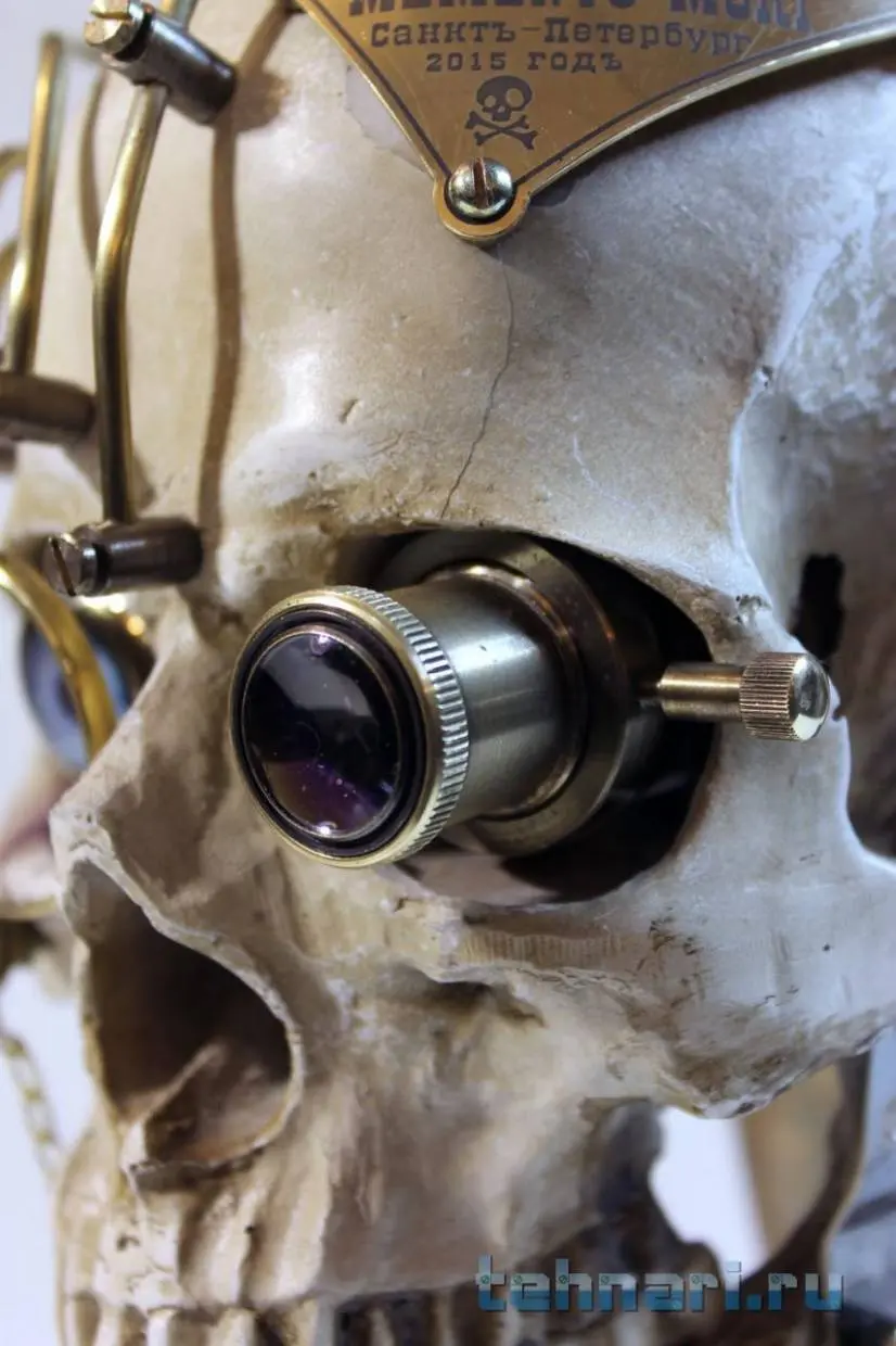

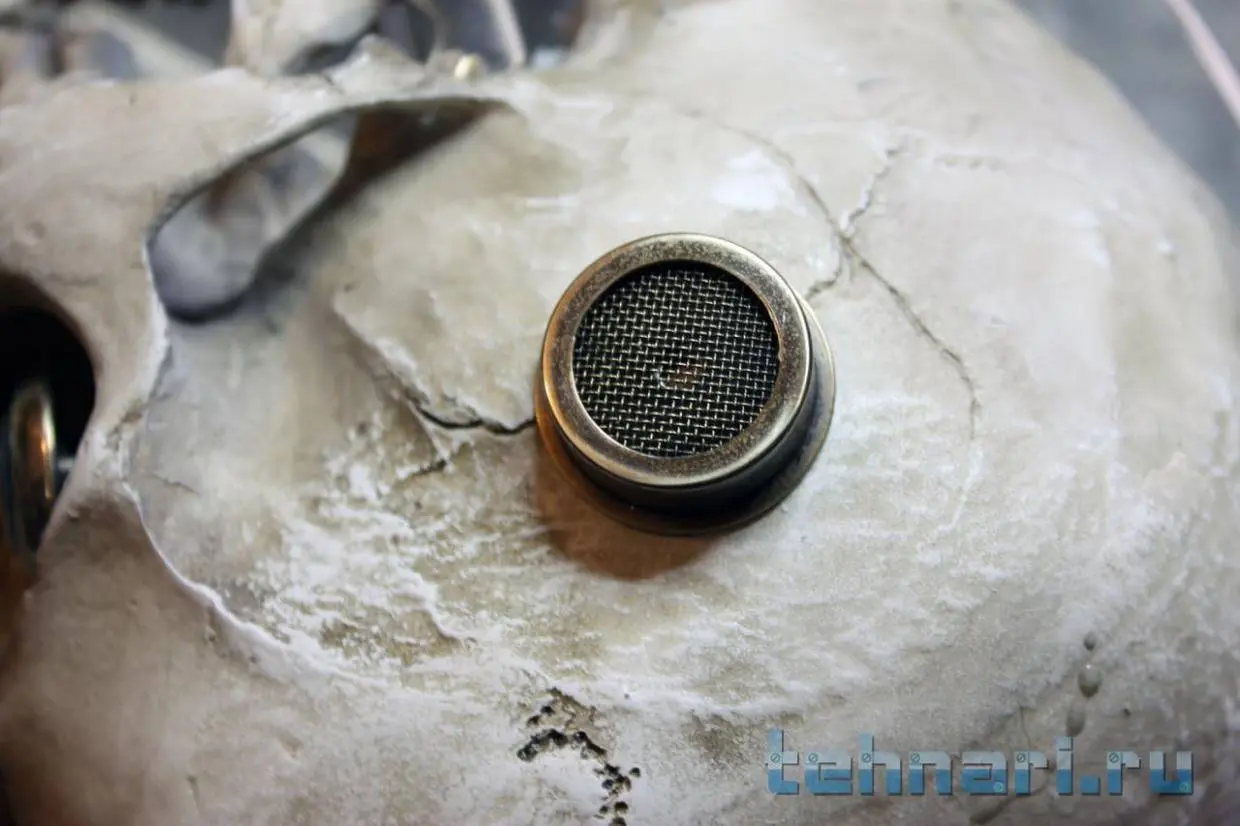

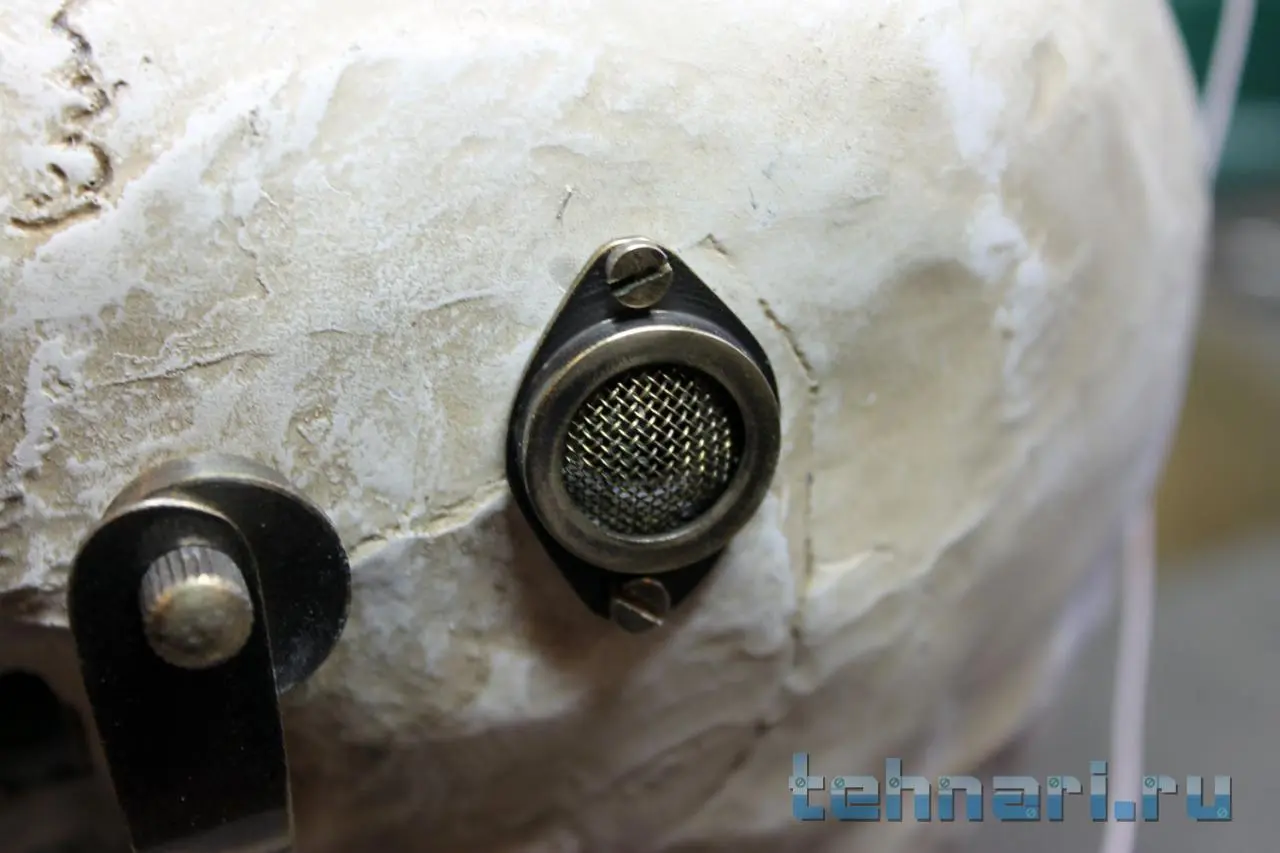

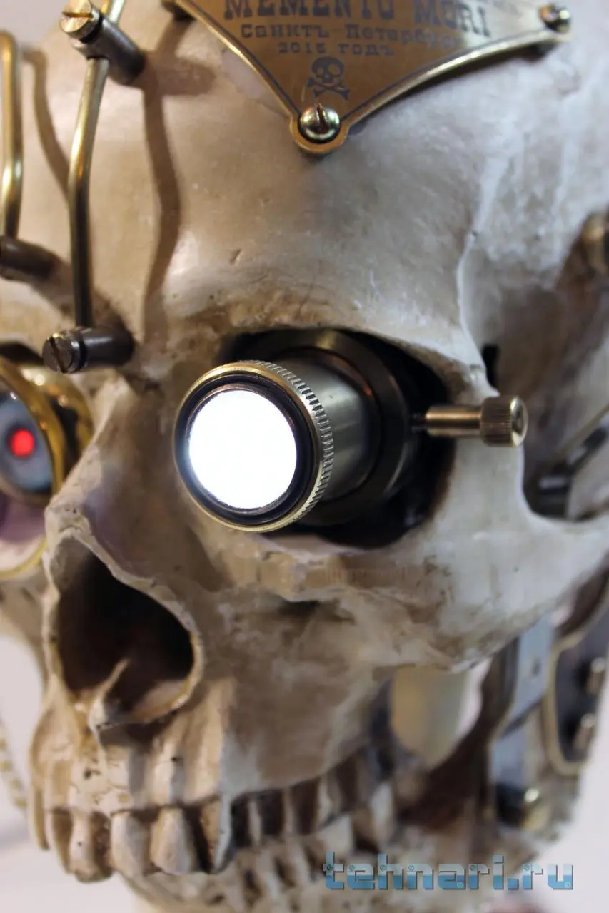

Из второй линзы делаю мелкоскоп для наблюдения за мыслями пациента, а то мало ли что…
Мелкоскоп устанавливается на маковке.
