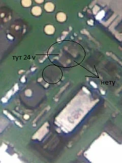

Фото002.webp вот смотрите как что там с подсветкой . думаю менять n2301 . кстати а дисплей сделал там пропоял и прогрел всё и он заработал :tehnari_ru_953:

дисплей восстановил осталось подсветка) )
