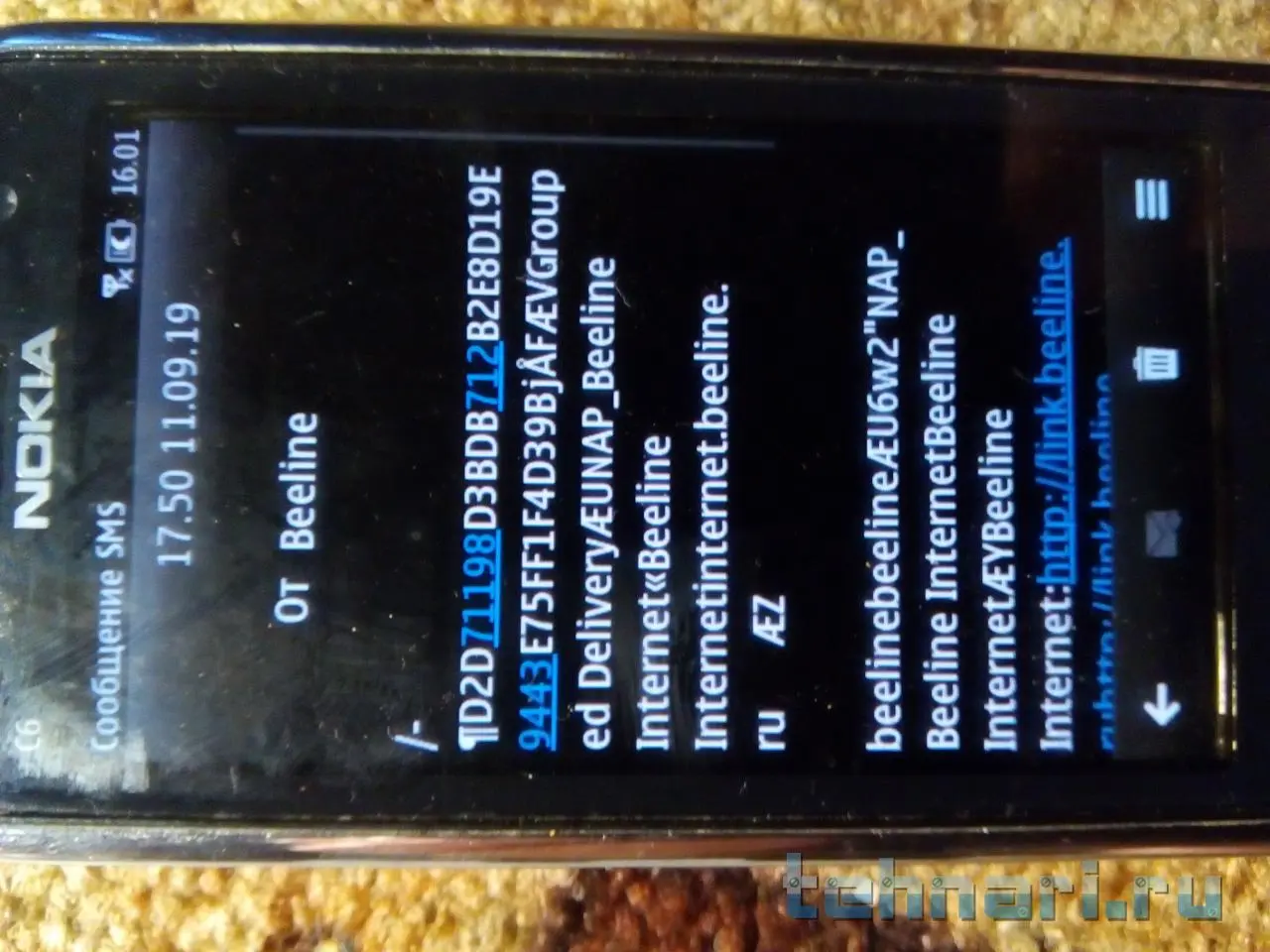

Вот какое то SMS получил:
Но смог посмотреть только в автономном режиме.

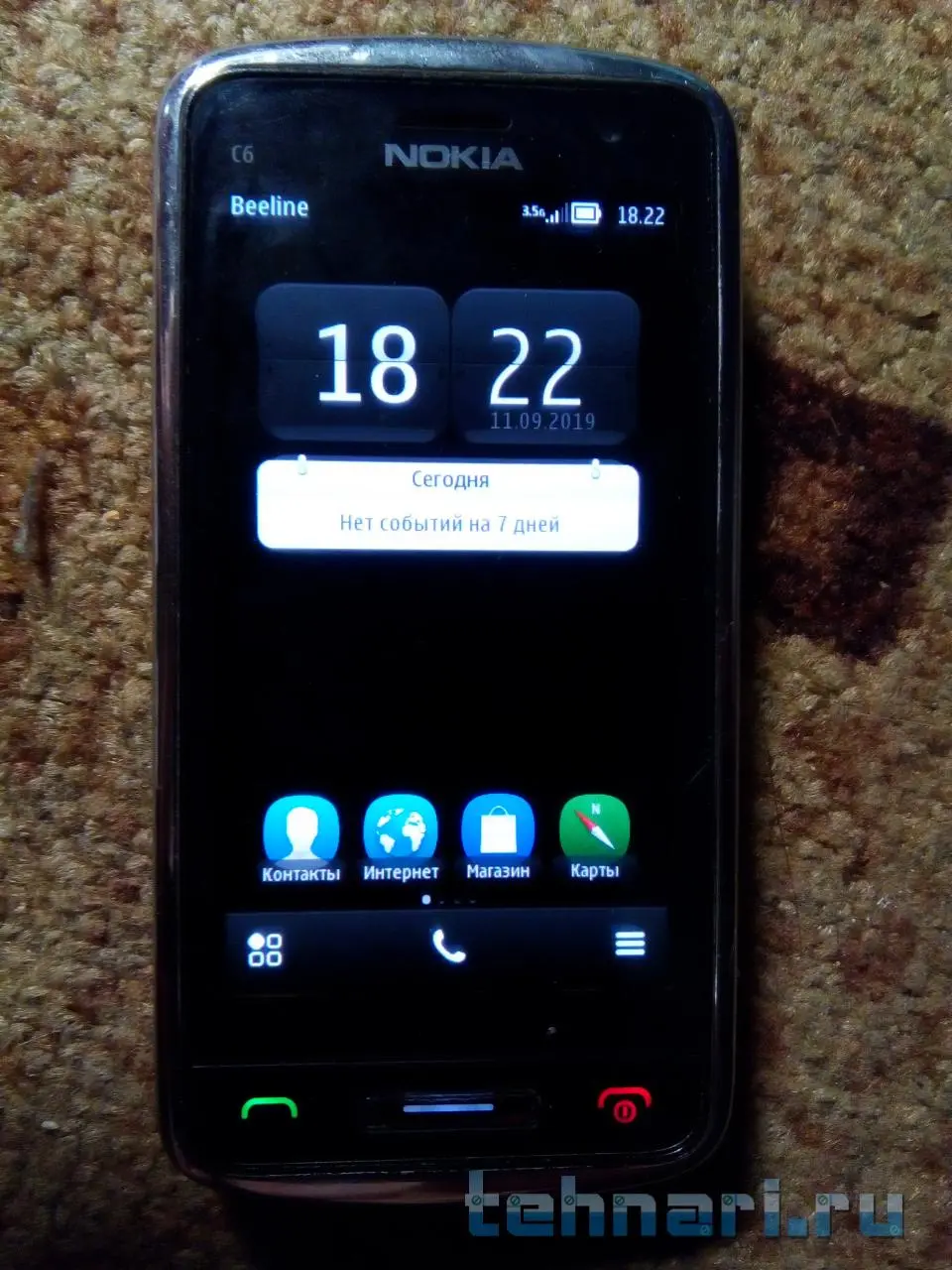

"Жесткий сброс" телефона помог. Можно позвонить и принять вызов. Осталось перепрошить по новой.
IMG_20190911_182142.jpg.
"Перепрошил". Работает.
