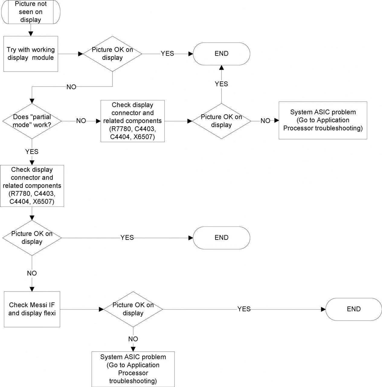

после падения nokia n 73 у него пропало изображение т е он включается (горит белый экран и больше ничего не происходит) иногда загорается фонарик и горит пока не выну батарейку. Пробовал менять экран, но толку 0((. Что с ним может быть и что нужно заменить? может шлейф?????? заранее спасибо за ответы)

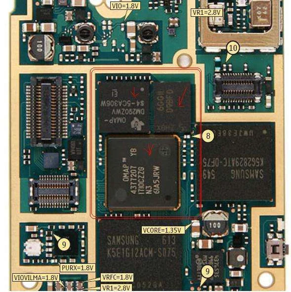

после падения частая проблема - накол микросхем, лечение- прогрев
да были отломанные микросхемы как сделать прогрев?????????

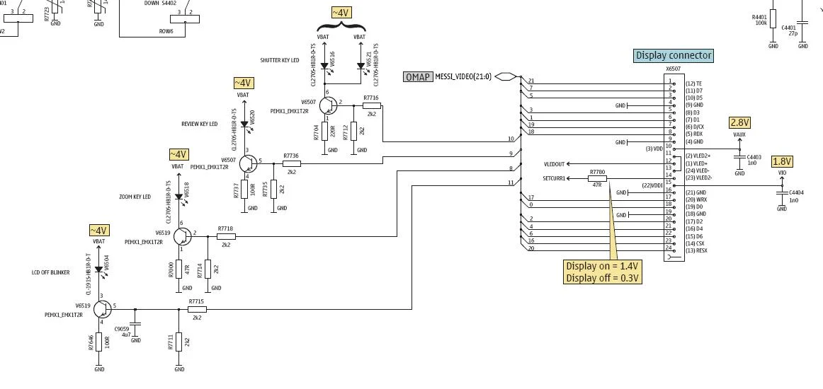

если изображения нет - скорее всего EMIE фильтр жки неисправен, сколот или отошли пятаки (лечится 1-прогревом феном с безотмывочным флюсом., 2-заменой самого EMIE фильтра., 3-установкой перемычек по солюхе.,
... а то что фонарик сам по себе включается., тут Rap с Omap, Betty скорее всего прогревать надобно.... в любом случае нужно визуально видеть плату., смотреть под микроскопом.
... продолжение следует. схему поищу
.. короче схема 120 мег почти., как выкачается скрин шоты скину

в общем вот., проверить коннектор., 1 замерять напряжение на жки и пробовать прогреть 3 микурухи феном с флюсом.
в любом случае нужно визуально видеть плату., если есть перекосы (плата винтом изогнута) - то вполне вероятно что внутри платы обрывы дорог.... тогда дело плохо (((
