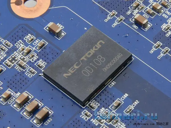

а когда разбирал случайно вот такую штуку там не видел?
если видел то, возможно нагрели вас на 8 тыщ. часто дохнет такой кондер. цена ему пара баксов. И как раз ноут после этого сыпется в ребут рандомом, ну или под нагрузкой. И не только в ноуты его ставят.
Даже и не смотрел - если бы написали мне ранее, то посмотрел бы) Раз Вы говорите, что менять дешево и быстро, тогда почему они так долго это делали? Понятно, что денег хотели больше поднять или показуху делали...
