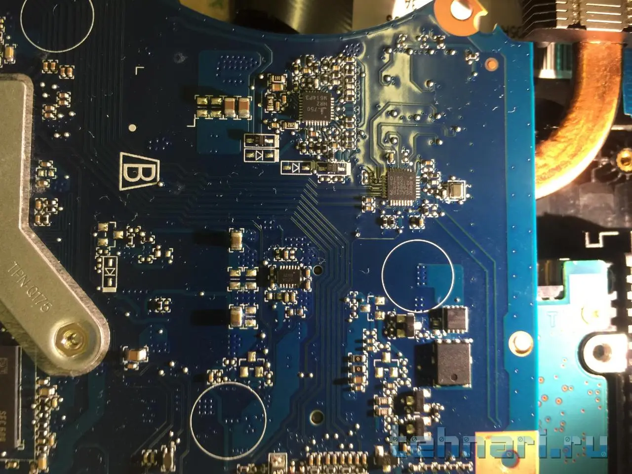

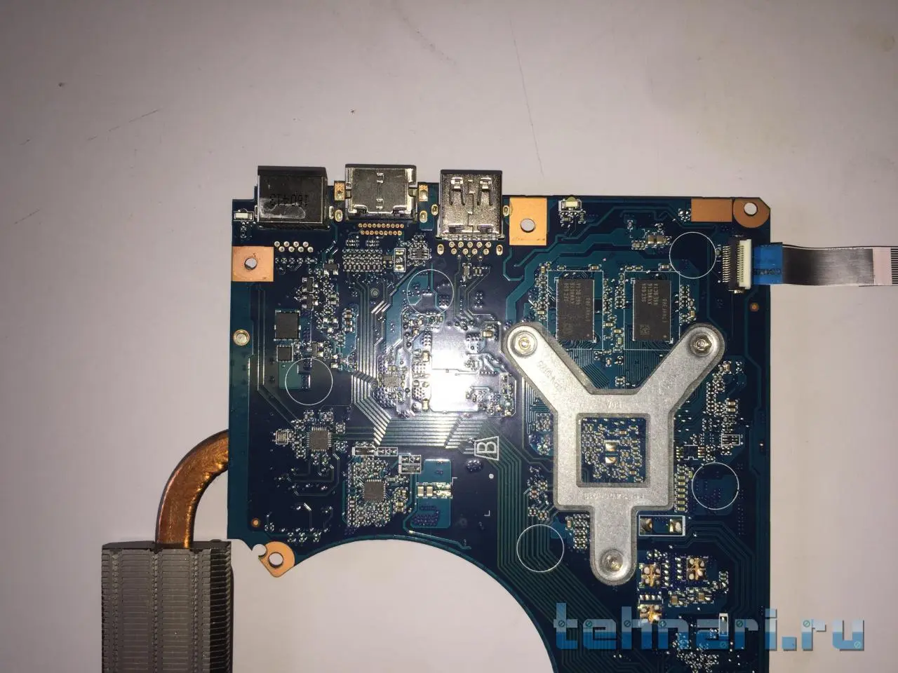

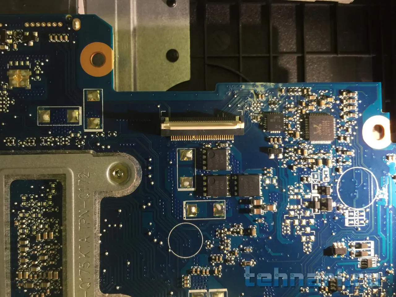

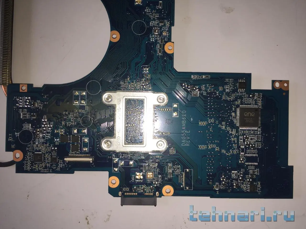

Пока так удалось сфотографировать, если нужно более детально то сделаю.
Сфоткал... как смог.

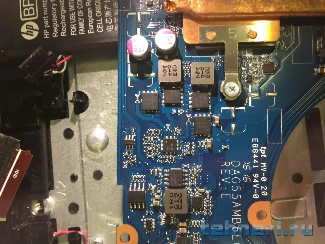

Да уж пожалуйста сделайте. Особое внимание обратите на то место, где расположен разъем АКБ.
Вроде получилось, посмотрите пожалуйста

Вроде как она, нашел по аналогу АWW6EC, но datasheet не сумел найти.
    16 KB · Просмотры: 127
Нет, это не то.
АWW6EC она же SY8286CRAC явлется стабилизатором 5 В.
Гадаем дальше...
если чаржер вылетает, ноут не включится, так как чаржер является управлением всего питания, и только он подаёт питание на всё остальное.. (откройте даташиты всё станет ясно)..
если ноут включился, но нет зарядки, ползём в сторону мультика (мультиконтроллера) именно он определяет состояние акку и даёт сигнал на его зарядку чаржеру..
плату конечно нужно отмыть, просушить, и осмотреть под микроскопом.. банальная капля воды могла убить к примеру резистор в обвязке..
