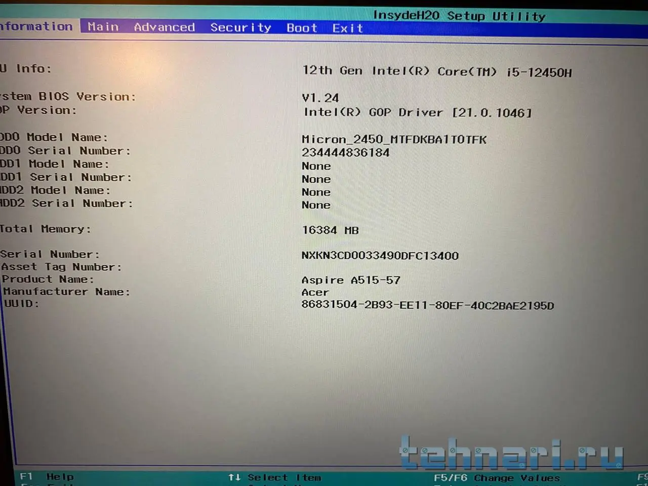

Купил новый ноут, Acer Aspire 5 A515-57-52ZZ shell
пробую ставить винду 10 через флешку.
Там нюанс есть при установке 10 нужно ставить драйвер Intel RST VMD Controller 9A08
Так вот я ставлю драйвер, но диск по прежнему не видит. И биос его тоже не видит.
Я хотел уточнить должен же биос видеть ссд? А то его и в биосе нет.
Может кто то сталкивался с похожими вещами? А то так не охота с возвратом возится.
Вобще то он оказывается видит ssd на скрине microne_2450 это как раз он, на склько я понимаю. Но почему то его нет в boot разделе.
А еще был включен security режим. И пока пасворд для супер юзера не задал, он не отключался.
Однако по прежнему не могу установить виндовс. Тк при загрузке через флешку на момент разметки диска, нет ни одного устройства.

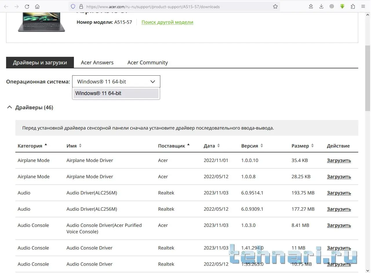

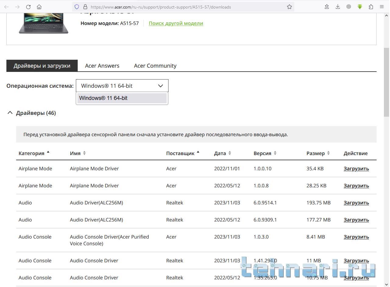

Недавно тоже мучился с установкой 10-ки на новый Asus Vivobook - знакомые купили без ОС - также подсовывал драйвер - ни в какую не видит. Потом взял флешку с 11-й - сразу все увидел - и драйвера, и 11-я установилась.
У этого бука нет поддержки W10, только W11:

А лучше всего не делать мозги и установить вин 11, тем более если проц 12 поколения и выше - в вин 10 директор ядер по факту работает криво, а это не хороша для цп начиная с 12 поколения (с этого поколения интел внедрила этот директор в свои процессоры).
вопрос решил только установкой 11 винды. Как только установил дрова по кнопке драйверов, перед разделом разметки диска. Только тогда увидел жесткий диск. Всем спасибо.
