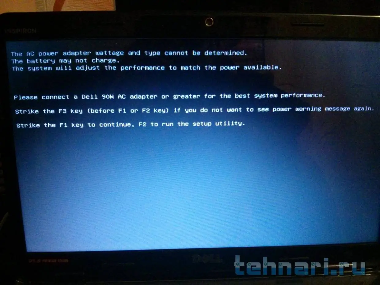

Здравствуйте. Проблема следующего характера. Ноутбук очень сильно тормозит, в не требовательных простых играх выдаёт максимум 15-20 фпс, так же сильно тормозит HD видео(720р) при просмотре, всё идёт рывками. Долго открывает браузеры, серфинг в инете так же не комфортен, всё поддтормаживает и дёргается. Так же появился глюк с монитором(после одного не удачного обновления драйвера на видео карту), если пытаюсь уменьшить яркость, экран просто выключается, как увеличу яркость, включается. Подключение другого монитора проблему не решает...

да и ещё при включении ноут выдаёт такое сообщение. Фото во вложении

Такое чувство что он постоянно работает в энергосберегающем режиме

Пишет что аккумулятора нет-фигня...
вообще то пишет что мощности зарядного устройства не хватает и нужно подключить Делловский на 90 Вт и мощнее.

пробовал с одной планкой. Никаких изменений. Сильного нагрева нет, куллер работает хорошо.
ноут требует другой блок питания, после этого все проверки
"Мощность и тип зарядного устройства неопределёны. АКБ не будет заряжаться. Система произведёт регулировку в соответствии с имеющимся питанием".
причём здесь батарейка? БП накрывается или проблемы с питанием в материнской плате ноутбука
