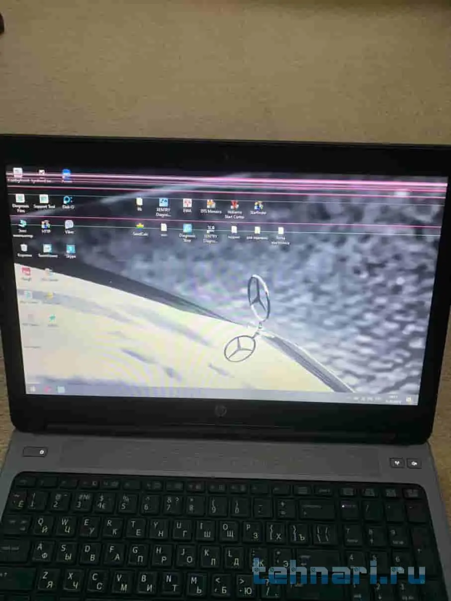

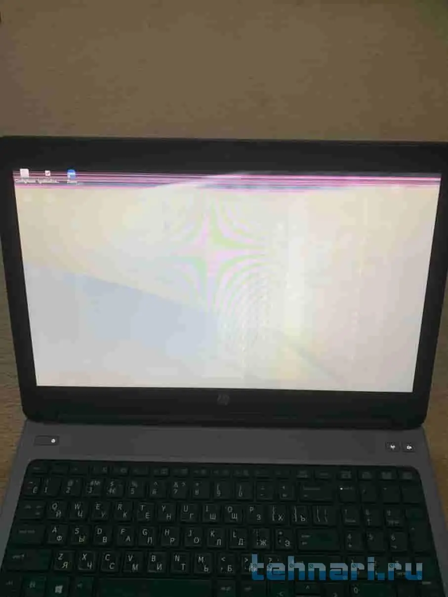

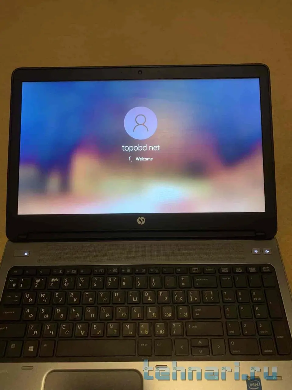

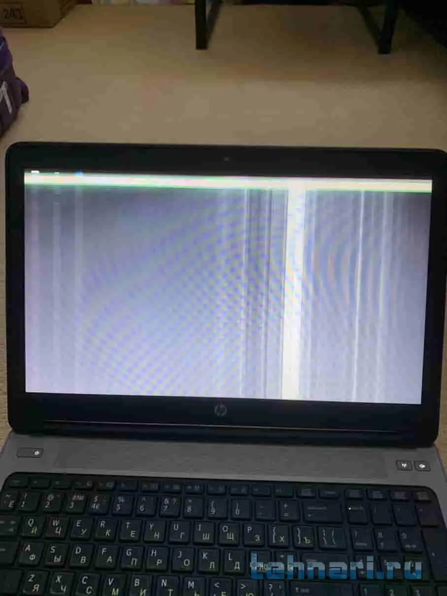

Здравствуйте, скажите да покажите пожалуйста мне чайнику, что мне делать, на экране ноутбука какие-то полосы и зависшее изображение или как это назвать, до тех пор пока температура экрана не достигнет +-18 градусов, бывает феном грею и он оживает по мере нагрева, шлейф шевелил и придавливал во всех местах и не увидел никакой связи с этим. Это происходит не сразу, после запуска примерно через 8-13сек.

Разочарование близко! Матрице кирдык! На 85% обрыв проводников в стекле! Но оставшиеся 15% это тайминг контроллер на матрице, вот его и пробуй ремонтить.

Спасибо, плата с матрицей и контроллеромнаэто та что на экране? И какие варианты ремота есть? Ну а проводники это только ровый экран как я понимаю?
Да, именно тайминг контроллер, это тот же t-con.
Может быть течёт ,,глина,, , такое попадалось не раз и успешно лечилось.
P.S. ,,Глина,, это керамические конденсаторы, ,,течёт,, - значит пробит или в коротком.
Проводники в стекле это проводники и есть, а именно дорожки напылённые между двух склееных стёкол, внутри матрици. Если есть боковые ,,уши,, то можно задублировать. Т.е. если есть боковые горизонтальные драйвера ,,лепестки,, ито проводочками типа МГТФ дублируються основные сигнальные и питающие линии. Работа очень мелкая и кропотливая.

Очень благодарю, растолковал, я всё понял👍🤝
