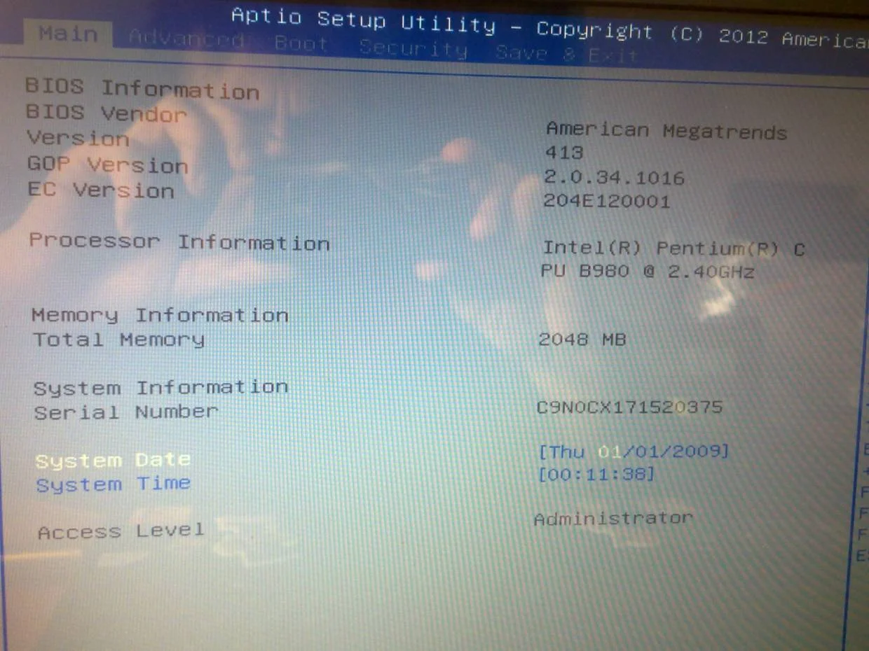

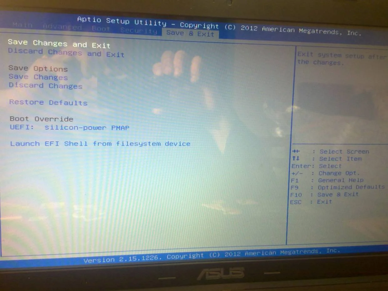

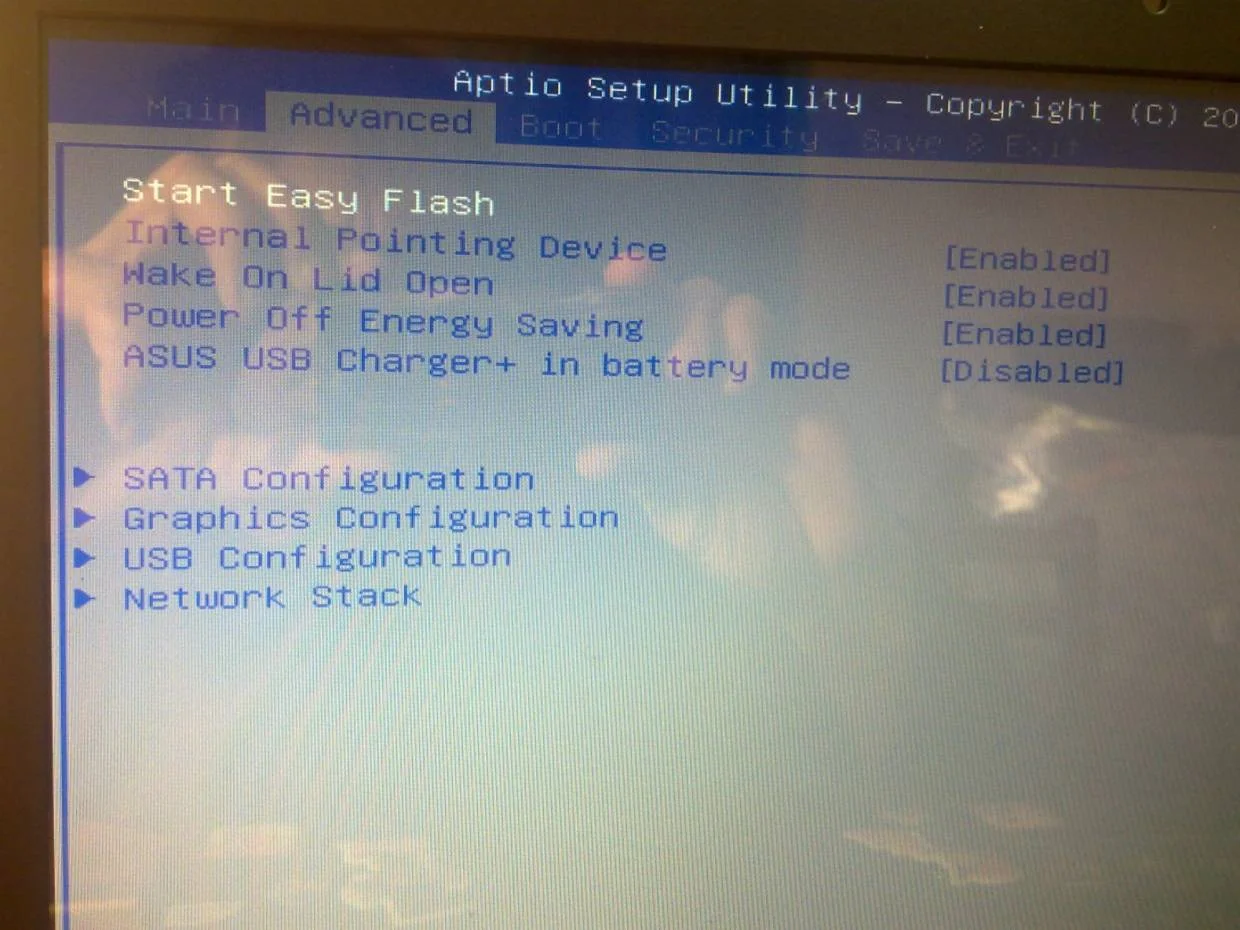

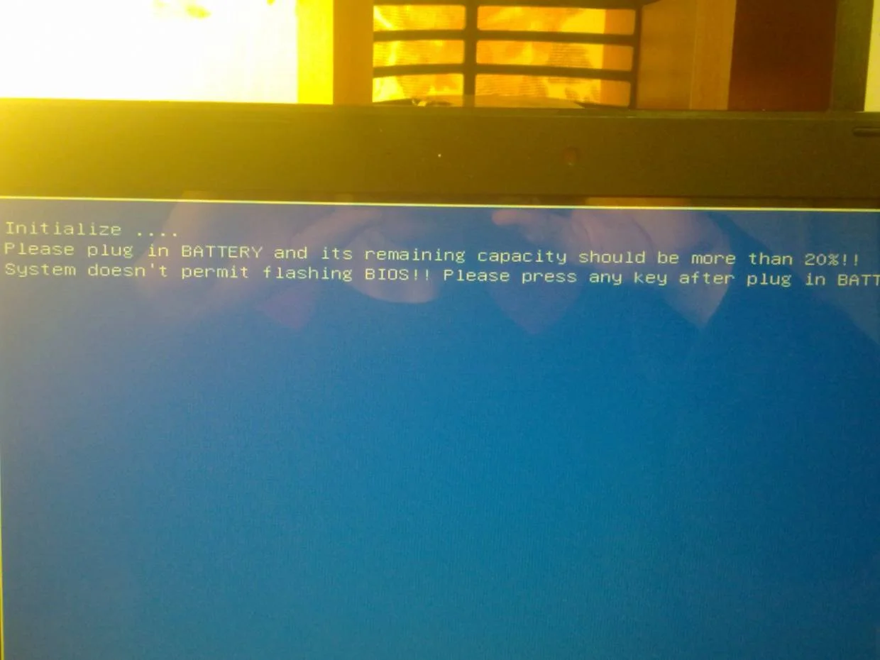

Вот все фото что выдал ноут
вот что выдал переводчик из последнего фото(пожалуйста, подключите аккумулятор и его остаточная емкость должна быть более 20% система не позволяет мигать BIOS! пожалуйста, нажмите любую клавишу после пробки в батарее)

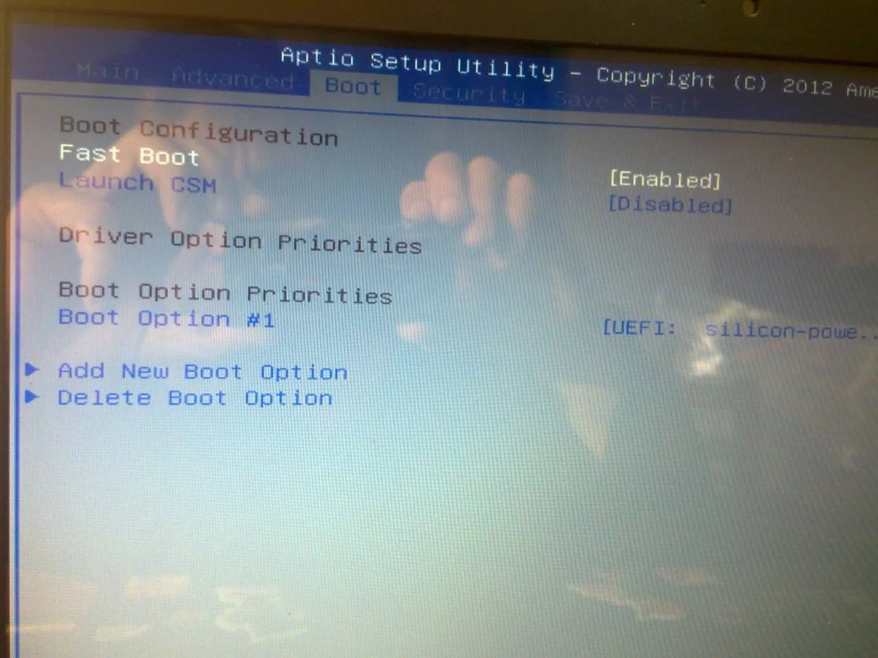

попробуйте вытащить большую батарею и подключите зарядник к ноуту и попробуйте включить если опять зайдет в биос нажмите f10 и энтер
после этого Если у кого будет подобное, то идем в биосе в раздел Boot, потом включаем Launch CSM, затем переходим в раздел Security и отключаем параметр Secure Boot Control.Кажется зароботало
Но опять вылезло Подготовка к настройке виндовс не выключайте комп
вот видите не зря я вам это посоветовал сделать
