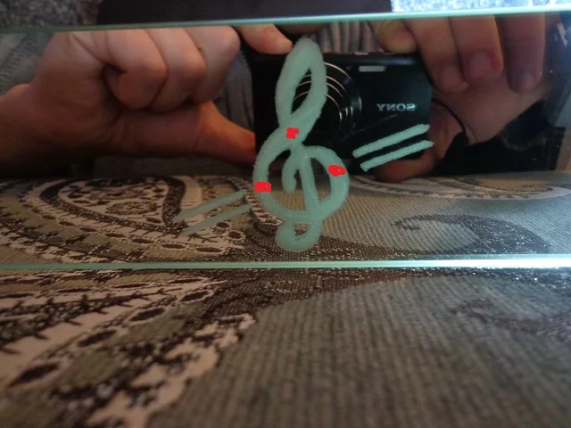

Не могу, точней сфоткать не получается :) В общем точки от светиков сильно выделяются, надо что то другое думать.
а что если сделать чтото матовое и кусочком светодиодной ленты подсветить?
Не получится, надо как то в торец подсветить.
а может ну её эту подсветку??
Не знаю может и ну, а вот переменик точно ну.
Его вообще не будет!
а как так?
Можно с источника регулировать.
а если это компьютер? там при уменьшении громкости качество звука падает
Сер, засверли линзу диода которым светишь гравюру, диод поставь как можно дальше от морды (места у тебя дофига в корпусе)
Насчёт переменника, если нет спаренных, зафигарь пару одинарных (соедини их ременной передачей) :)
Грубо говоря, вот такая шляпа получается, я просто точечно под светики убирал напыление и получается что светики сильно видно я и зашкурил их. Если бы полностью убрать напыление... но это не возможно.

Вот я тебе и говорю что засверли линзу, он будет рассеивать свет а не пучком бить, и поставь диод как можно дальше от гравюры :) (или если есть, поиграйся с линзами от мыльниц)
Попробую засверлить, но так и так будут точки, мне кажется. Вот теперь главное светики отодрать :))
