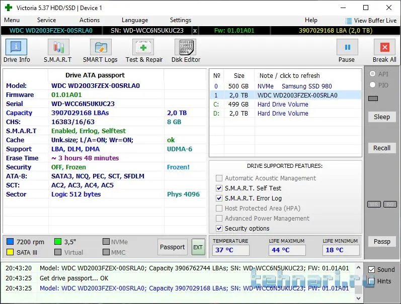

Возьми любую загрузочную флешку, к примеру каспера, и добавь файлы виктории. Лень проверять, да и болею сегодня, но раньше работало.

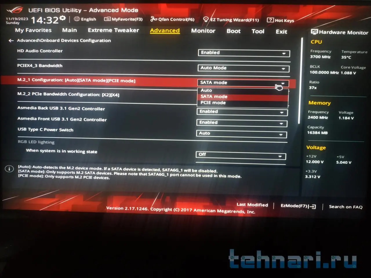

Нашел версию 3.52, все равно не видит диск. А десктопная версия все видит. В биосе менял с авто на SATA, не помогло.
В гугле говорят что дос версия виктории уже давно не обновляется, из-за этого новое железо может не видеть.
