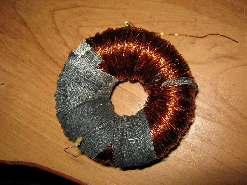

Нужен блок питания для усилителя
А как провод спаивали ? Можете фото выложить ? Да и ложить провод лучше, виток к витку иначе может места для вторички не хватить !
я всегда так мотаю не получается виток к витку,провод спаиваю и изолентой изолирую,сейчас обнаружил что таким же проводом намотана вторичка на трансе тс-180 в 2 жилы на каждой катушки,сейчас буду сматывать и разоединять провода потом на свой наматывать,для вторички должно места хватит а сколько для вторички надо витков?
А что им питать хотите?
ну вот 1055 уже есть,и ещё 200 зава будут :-)
ну вот сегодня облазил всё своё барахло и надыбал ещё немнога такой проволки и того 1480 этого не хватит?ато больше думаю не найду
лучше намотать 1635. а то мало ли что
Так ты попробуй запустить, только подключай через лампочку ! Я думаю 1480 должно хватить !
ещё поищу,вечером отпишусь
урааа набрал ещё и того 1526витков,хватит?
и какую лампочку надо на сколько ватт?
Ватт на 60...75
Лампочку надо включить в цепь, чтоб через нее подовалось напряжение. При КЗ лампочка будет гореть сильно. А при нормально работе вообще не должна гореть, либо еле еле просвечиваться.
спасибо,сейчас начал обматывать изолентой и кончилась завтра куплю доконца домотаю,а потом буду искать провод для вторичку но мне кажется что для вторички места не хватит вот фото как и обещал
Сперва проверь а потом изолируй и мотай вторичку!!! По фото видно что очень страшно красиво намотано!
если что изоляцию размотаю ато так страшно без изоляции подключать
Нессы, проверяй! Если бахнет, хоть фейерверк увидишь стоя в 1 ряду!
Или как я проверял: без лампочки. Через предохранитель 10А. Вылетел, значит КЗ. Нет продолжаю меня предохранители на понижение. Если выдерживает 400мА, значит все путем!
Да, маловато окно. А чего боятся, ты ж не в руках его держать будешь. А если там предпосылки к КЗ, так оно и без этой финишной изоляции произойдёт. Удачи:)
