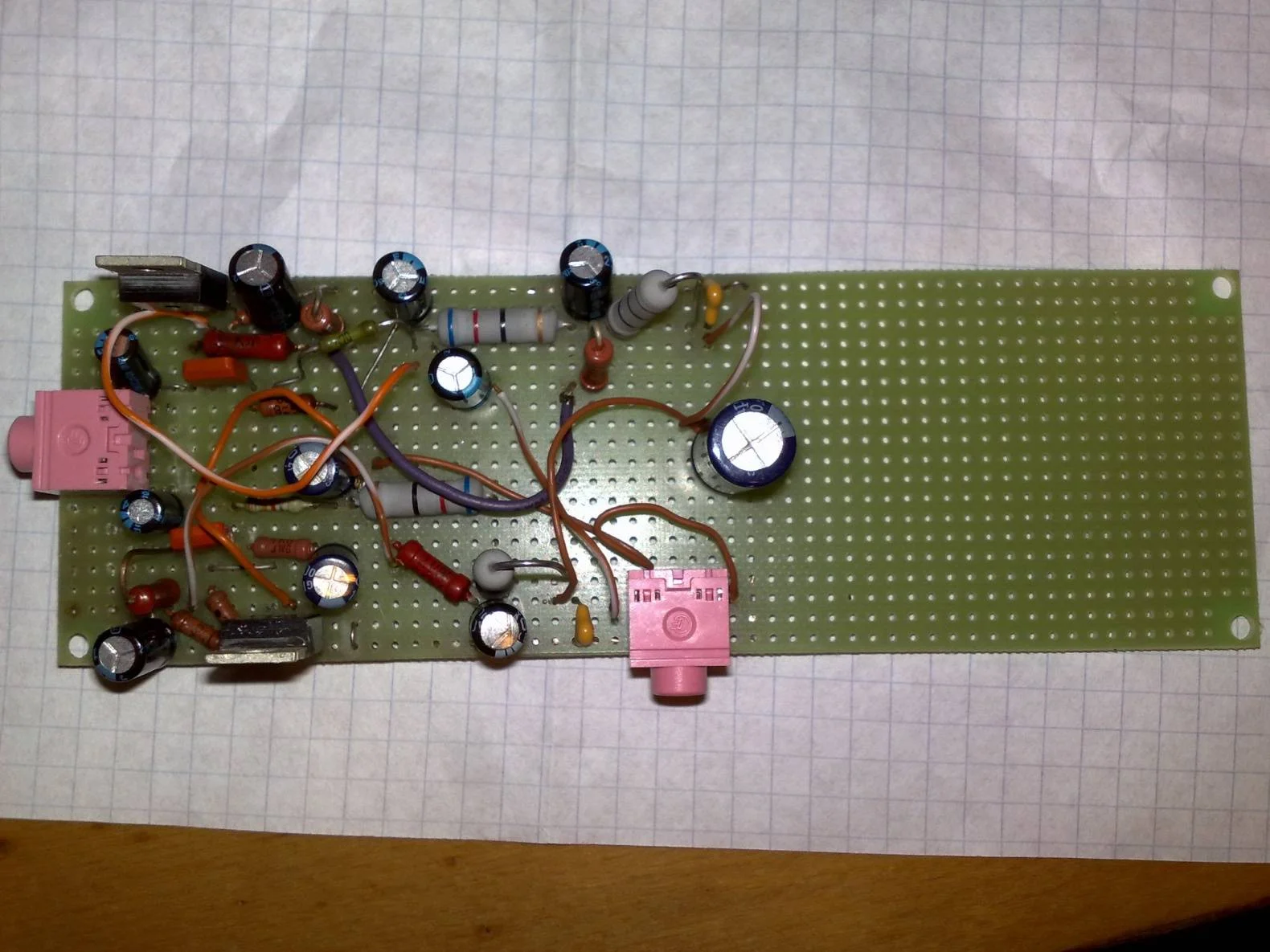

Фото спаянного чуда можно?tehnoyxi
Только это... Меня терзают сомнения на счет 250мА...
В общем то по незнанию техники мне могут пихнуть даже дроссель под видом транса.
10022013066.webp(ни травить ни иметь дело с печатками желания нет никакого, да и устройство простое)
вот в общем фото устройства, на свободную половину как раз разместится стабилизатор...вот и с трансом проблемы...по большей части нужна чисто модель транса с выходными 24-ю вольтами, да и не большой по размерам.

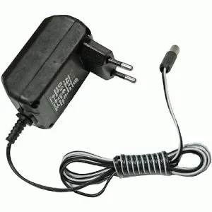

Поищите вот такой адаптер с нужными характеристиками
    9.8 KB · Просмотры: 101
BH3
такой есть один дома, разбирать жалко целую конструкцию))
