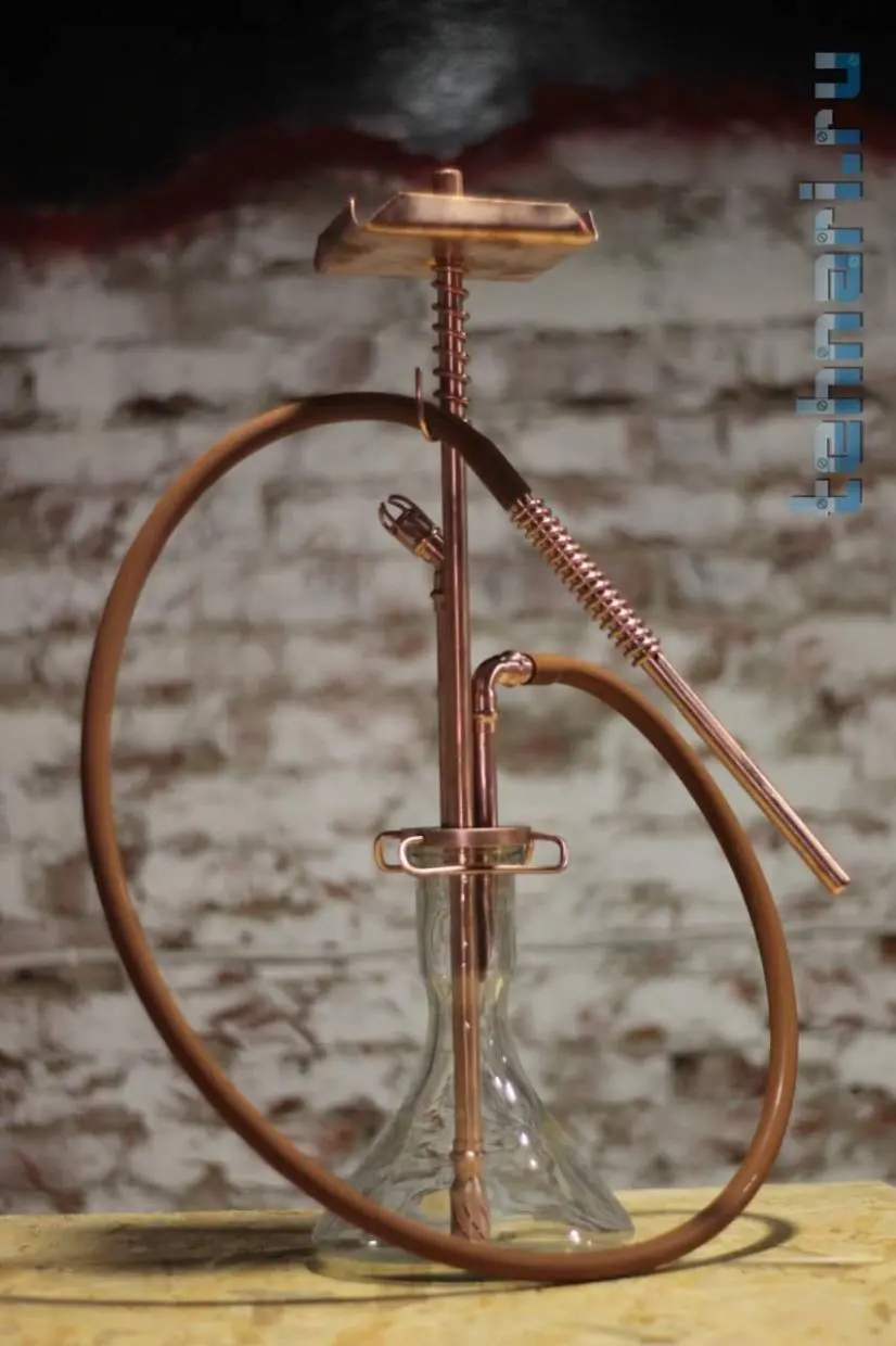

привет, собираю кальяны из медных труб,
вот задался вопросом, а есть ли манометр который бы показывал тягу через шлаг?
или какой другой приборчик?

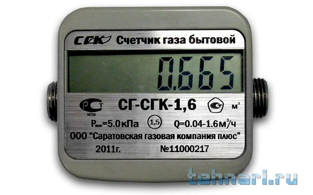

Ну во первых не манометр, а вакуумметр, поскольку величина обратная давлению. Во вторых на такие пределы нет, если только попробовать барометр переделать. :)

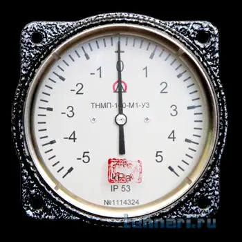

Смотря какая тяга, есть приборы тягомеры и тягонапоромеры.
Валерик, не забывай, что в данном случае не замкнутый объем, а просто поток. Здесь надо что-то на подобии спирометра ... :)))

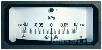

Кальян не курил, и принцип не знаю, вот такой прибор
меряет тягу (разряжение) в котле, не смотря на приток воздуха
хотя впрямую зависит от притока или принудительной подачи
воздуха. То есть прибор связан с атмосферой, если просто направить
штуцер на поток воздуха или тягу, прибор уже будет что то показывать.
(просто дунуть в сторону штуцера).
Внутри такая тонкая диафрагма.
Вообще, это называется мембранной и относится к мембранным манометрам. Думаю не прокатит, если только дернется, то совсем чуть-чуть. Надо что-то типа датчика от спирографа (крыльчатка). Далее интегратор + операционный усилитель и на стрелочный индикатор от магнитофона ... :)
