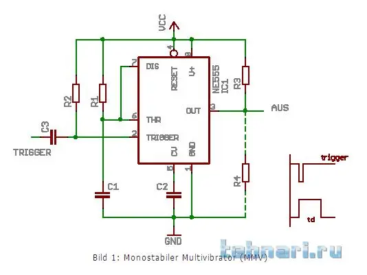

Привет Всем! Комрады нужна помощь с схемой на логике!
Задача: есть импульс порядка 25-30 мкс нужно его на пол периода расширить то есть до 40-45мкс!
Нарыл вот такую схему, но она запускается отрицательным импульсом!
А надо что бы запускалась положительным импульсом!
Кто что может посоветовать схему, а то я в логике нуб полнейший!
Спасибо!
Питание микросхемы должно быть 12 вольт.

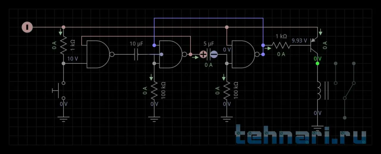

Это реализуется на ждущем мультивибраторе.
Вот симуляция его работы, а вот схема:

Это и понятно что это на ждущем вибраторе реализуется! Мне бы схему с заданными параметрами и желательно на микросхеме! А структурки я и в гугле и яндексе тысячи видел! tehno036
Это не "структурка", а дискретная логика К176ЛА7.
Схема делалась мною по аналогичной просьбе. Не сочтите за труд, приведите её к требуемым параметрам.
Ваша первая реализована на 555 таймере. Чтобы она полностью соответствовала вашим потребностям, поставьте на вход инвертор.
Да если бы я знал как привести её к заданным параметрам???? :(((
Так в симуляторе и приведите подбирая емкости конденсаторов.
Как пользоваться симулятором можно почитать в моём дневнике: САПР симулятор EveryCircuit.

А на микросхеме нету схем, типо той что я выкладывал в первом посте?
Так и эта на микросхеме К176ЛА7.
Впрочем, в симуляторе есть 555 таймер. Если угодно, доработайте свою схему.
Ясно! Спасибо Моя схема не пойдет управляющий импульс надо будет чем то инвертировать!

Чего там понимать?
Запускаете ссылку в Хроме и рулите параметрами конденсаторов, подбирая нужные параметры выходного импульса.
Как саму схему изменить? Мне не нужен на выходе транзистор и что там за идуктивность на выходе?
Схему можно изменить только войдя в режим редактирования этого приложения (внизу есть ссылка).
На выходе - реле. Не нравится инвертор на транзисторе - делайте на ИМС 176ЛН2 или меняйте входы таймера. Во втором случае потребуется серьезная переработка схемы.

Тут не нужно разбираться.
Вот симуляция вашей первой схемы. Нужно лишь подобрать ёмкости конденсаторов.
