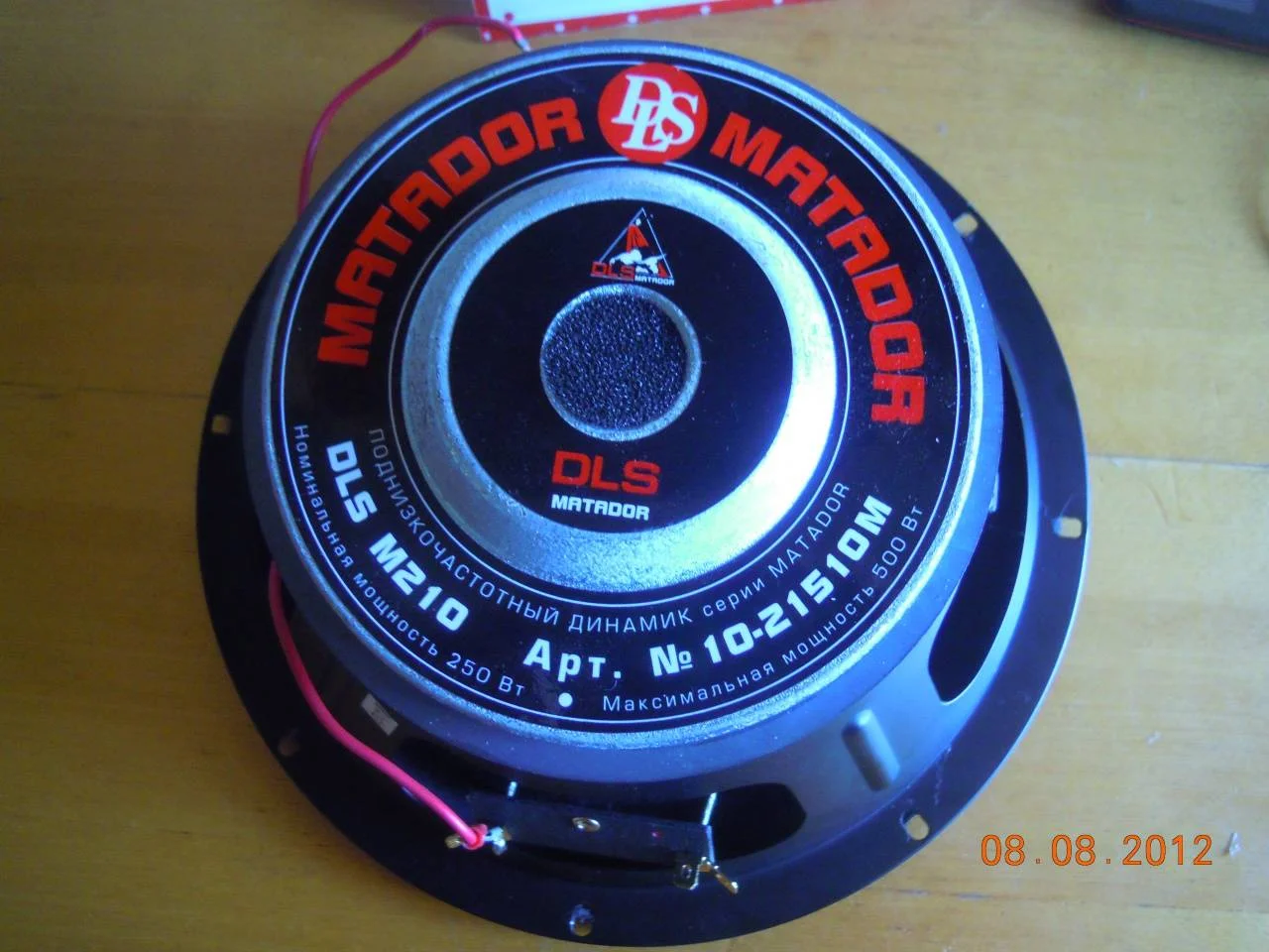

вот такой динамик под саб

ну что, снимай с него ТС (либо с интернета вылови) и в перед в считалку, расчитывать, затем за инструменты :)
ЗЫ
Оф. Флайка то, живой после соседства с таким магнитом? :D
а-а-а, да нормально, это рабочий, на нем кроме как звонит, и смс, нет ничего, да и стоит то он 450 руб новый
