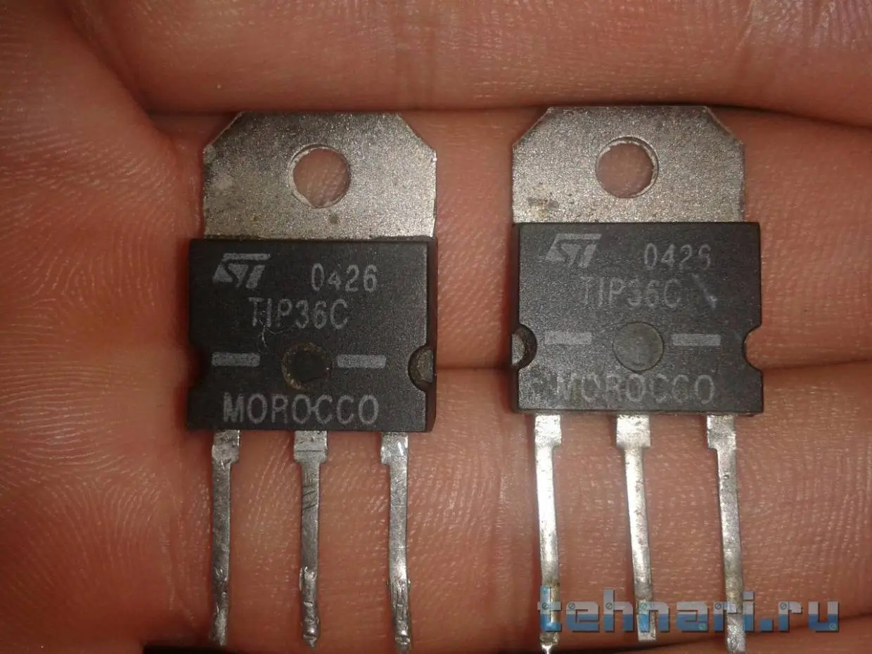

Всем большое спасибо за советы.Попробую в Харьков пробраться по делам,заодно и на рынок заскочу.Если конечно выпустят:)Думаю либо докуплю пары к ТИП,либо 818/819,либо 1943/5200.Главное чтоб пропустили,а то говорят все трассы перекрыли из-за обстрелов.Нашел транс уже.По примерным расчетам,программа показала 300Вт.Думаю для 2.1 вполне хватит.Если доберусь до рынка,то думаю сделать стерео на 2050 и саб на ланзаре.Нравится он мне.Уж больно его разжевали в нете.

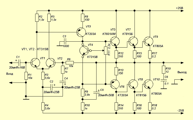

Посмотреть вложение 123.rar
Основные характеристики:
Номинальная выходная мощность (Rнагр = 4Ом), Вт 20
Рабочий диапазон частот (при неравномерности 0,5дБ), Гц 20...20000
Коэфф. нелинейных искажений, % 0,7
Отношение сигнал/шум, дБ -70
Номинальное входное напряжение, В 1
Входное сопротивление, кОм 10
Напряжение питания, В +/-25
Транзисторы VT1 и VT2 должны быть подобраны по коэффициенту усиления. Для облегчения себе жизни можно взять уже готовую транзисторную сборку. Резисторы R17, R18 можно изготовить из проволоки.
Настройка
Настройка усилителя сводится к установке тока покоя транзистора VT9. В разрыв коллекторного провода включается миллиамперметр и подстройкой резистора R11 устанавливается ток 50-70 мА. Затем проверяется отсутствие постоянного напряжения на выходе усилителя с точностью 0,1В.
Вся настройка производится при отключенной нагрузке.
И не забудьте плотно прикрепить транзистор VT4 к радиатору транзистора VT9. От этого зависит температурная стабильность усилителя. Можно, например, приклеить термоклеем или прижать фланцем транзистора VT9

выходную мощность можно поднять, подняв напряжение питания (ну и от КУ транзисторов тоже зависит)

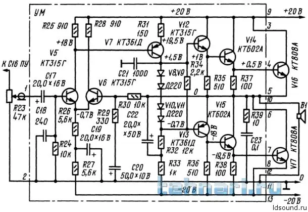

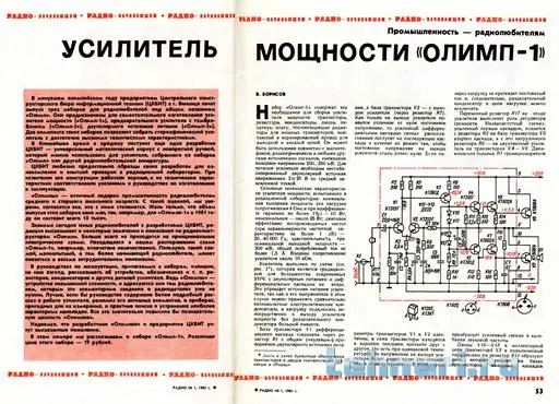

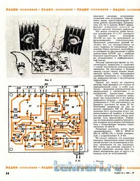

Это схема одного совкового радио конструктора , из которой родилась ваша схема ...tranzS_012-ldsound.ru-3 (1).png.webp

ребята! обьясните мне зачем нужен С22 в схеме из #32...
вот как должна выглядеть правильная схема с вольтдобавкой применительно к такому выходному каскаду. да и прибавка к мощности здесь составит процентов 20-25

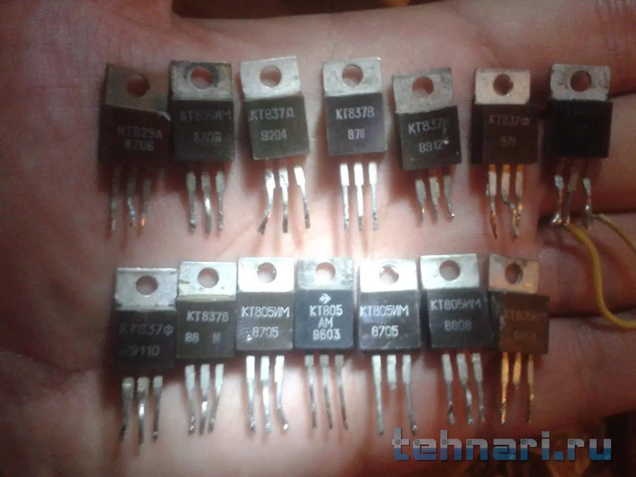

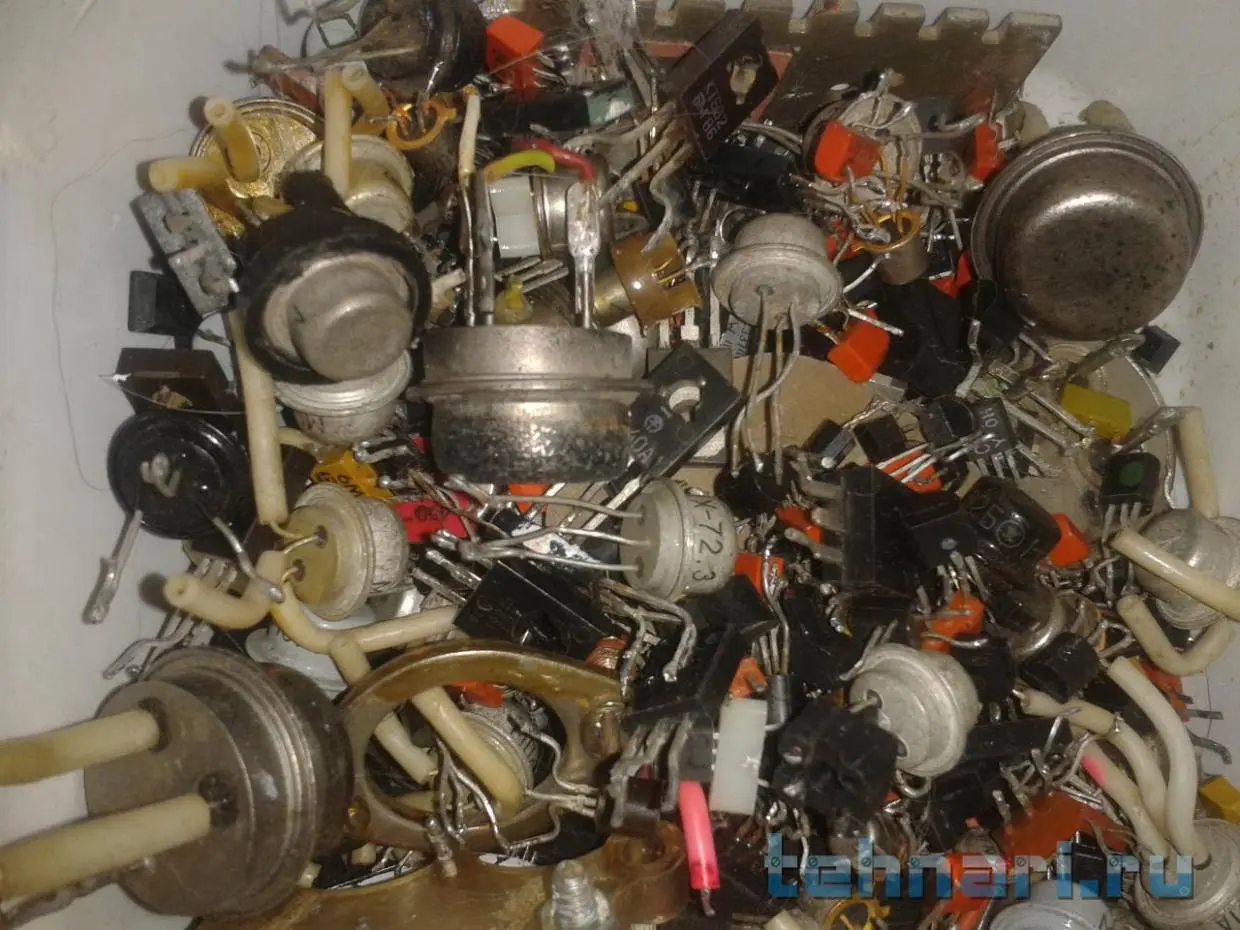

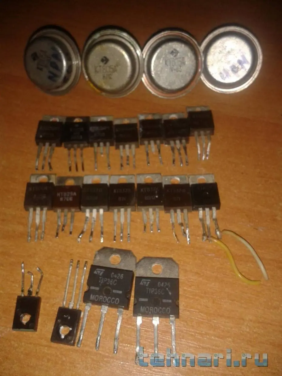

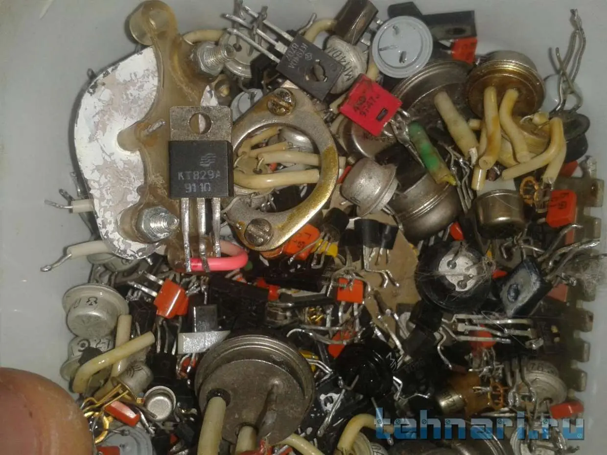

Доброй ночи всем.Вобщем так я ничего и не смог купить.Нарыл еще транзисторов совковых.Буду из них мутить 2.1.
Вот:2015-09-15 00.27.36.webp
Последний верхний с проводками 819г

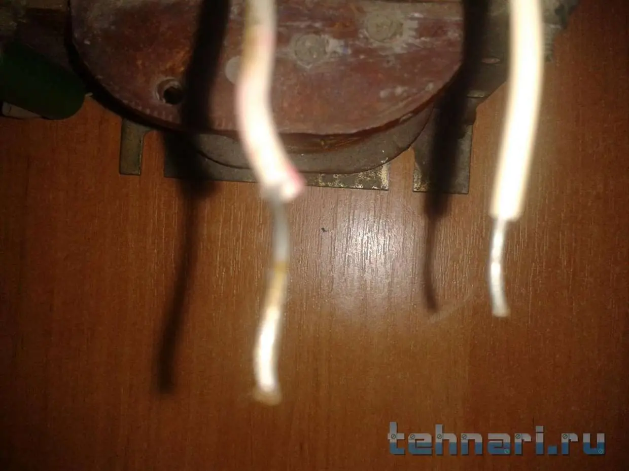

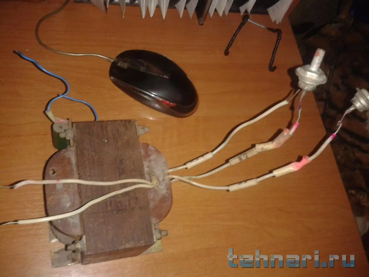

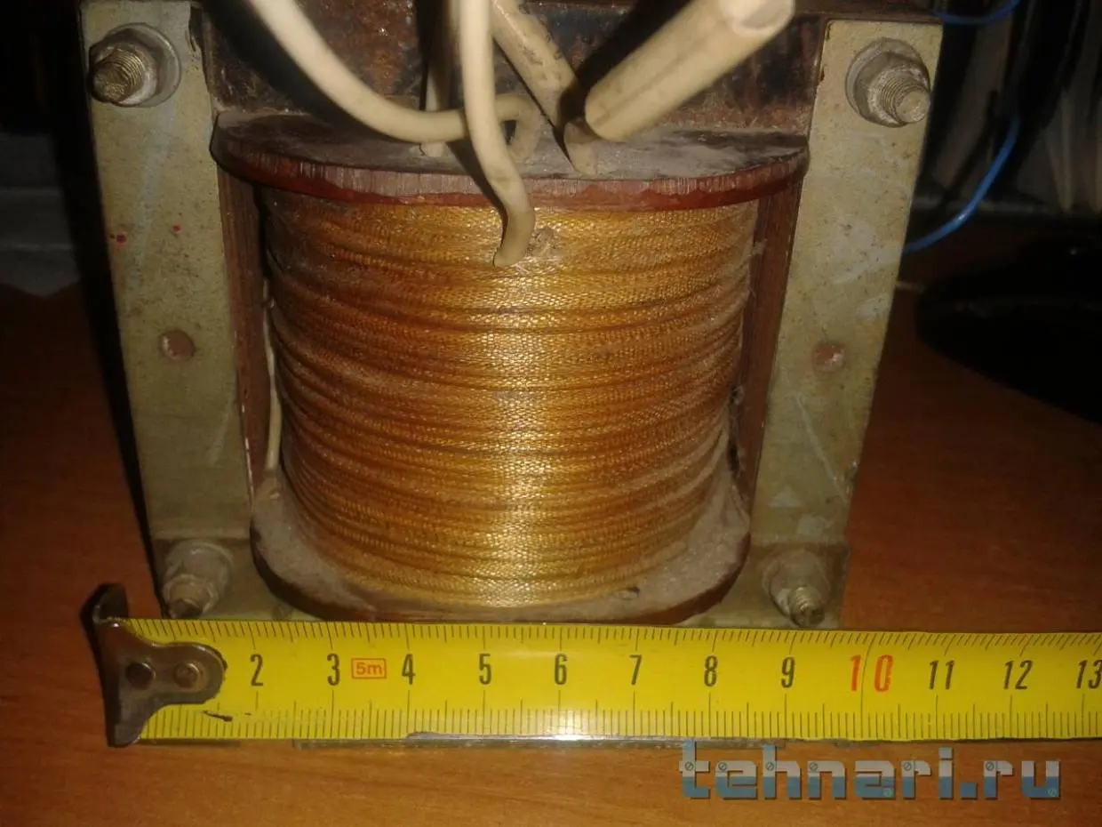

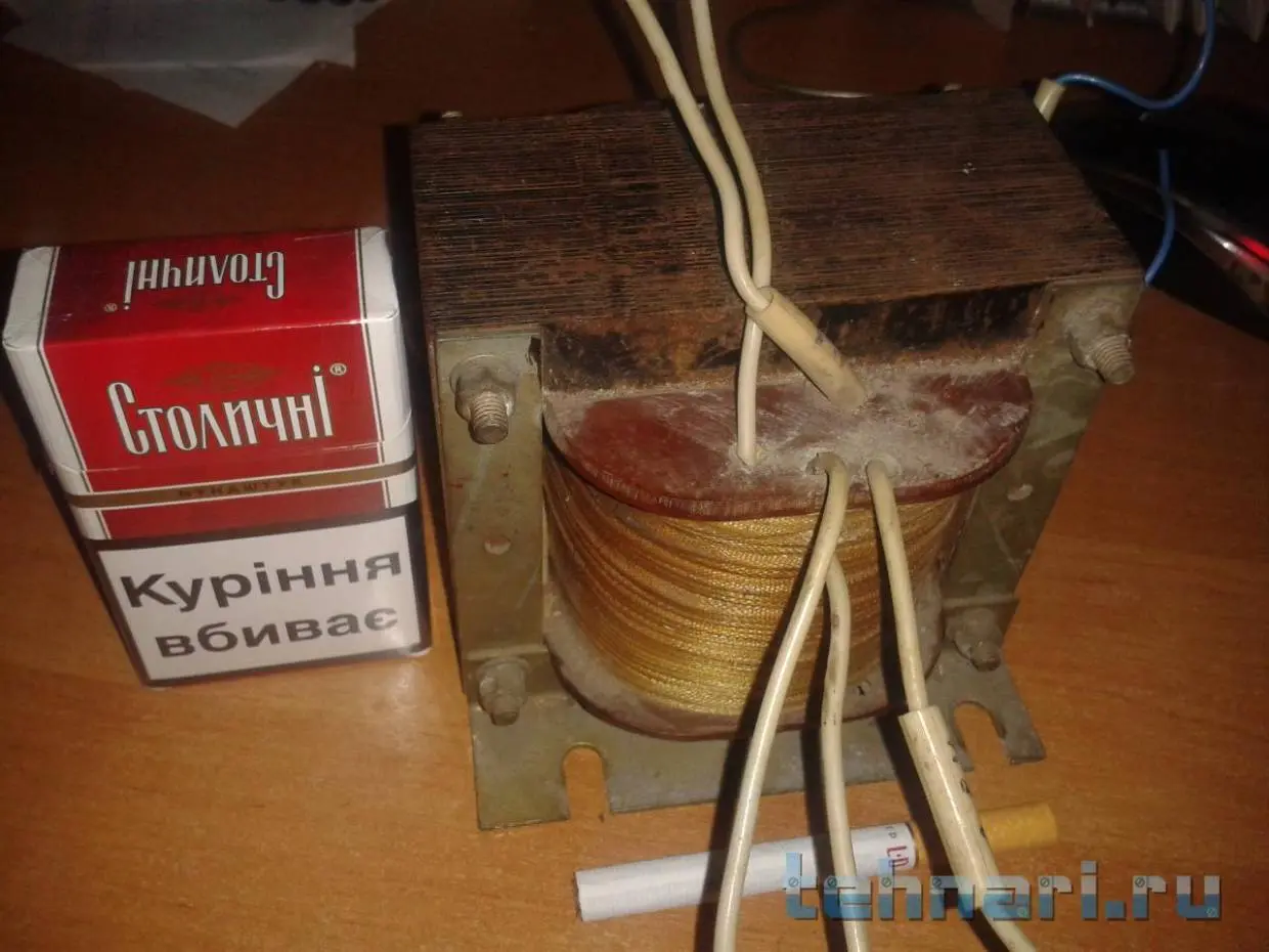

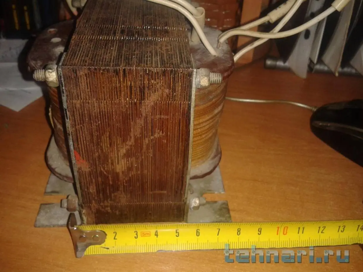

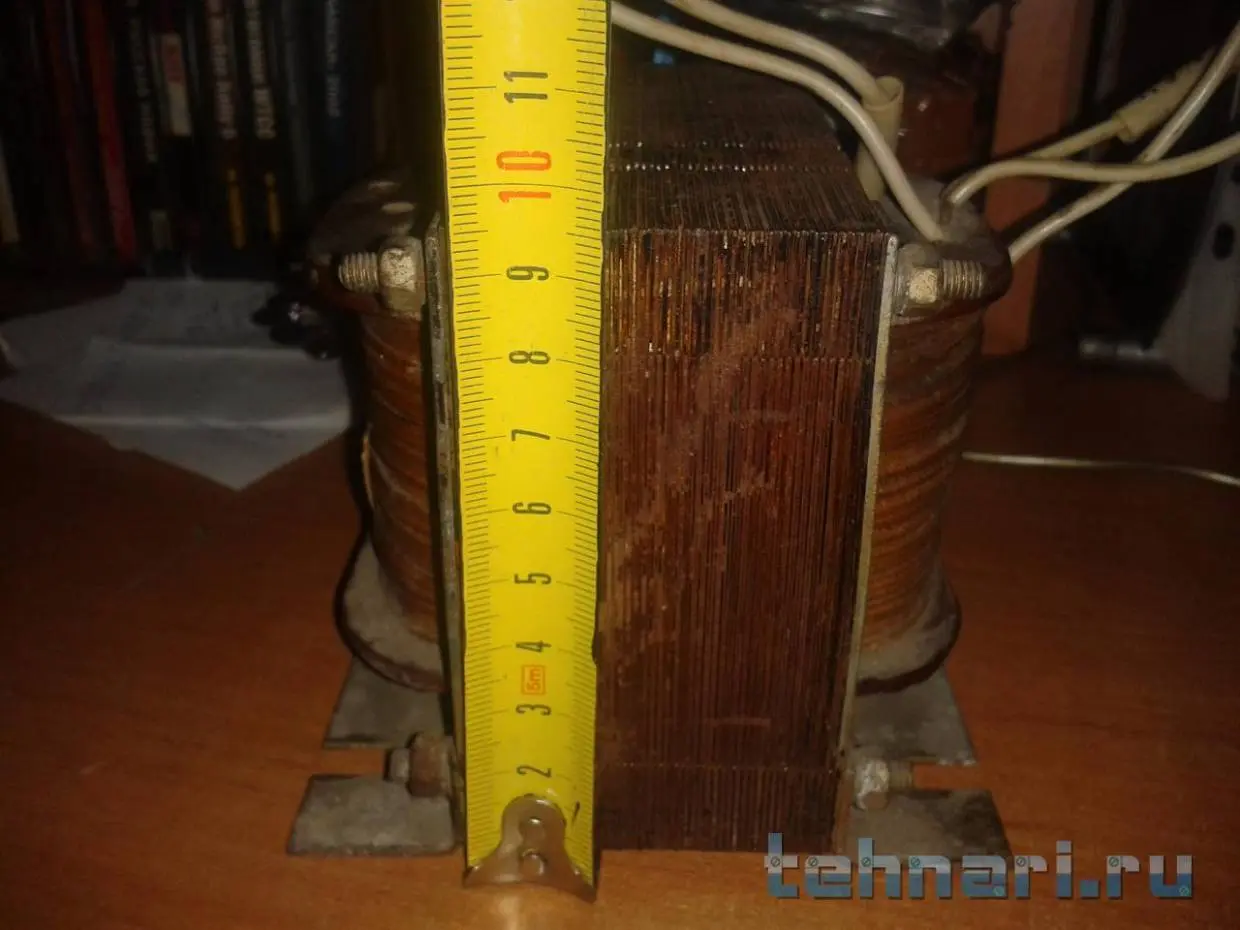

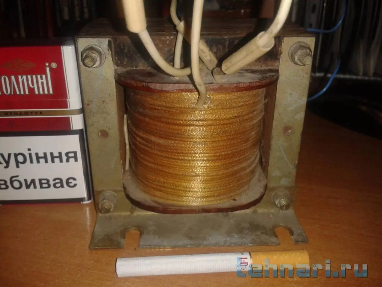

Еще вот танс-р.Двухполярное,2х17.5в. переменки.Первичка 0.8мм,вторичка 1.25мм.Стоял как сказали в каком-то пуско-зарядном.Может кто знает что за транс,подскажите пожалуйста.Обозначений нет.Высчитал сечение и судя из двух программ по расчету трансов,получается 350-390вт.

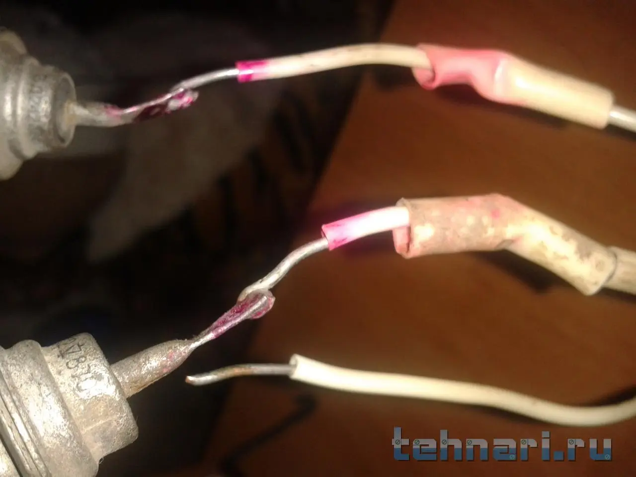

Вторичка
Первичка.Когда включил,думал что он не работает.Вообще ни звука не слышно.Работает безшумно.:wo:

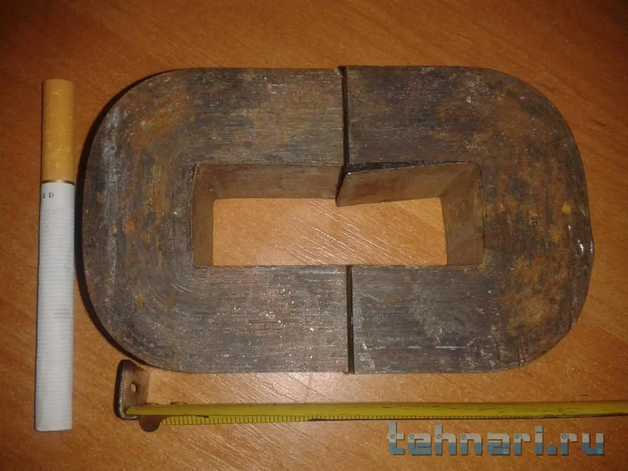

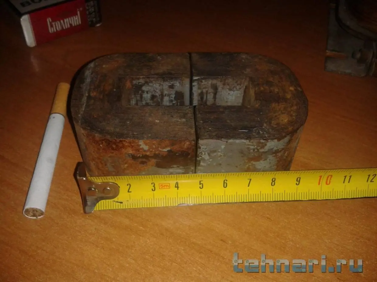

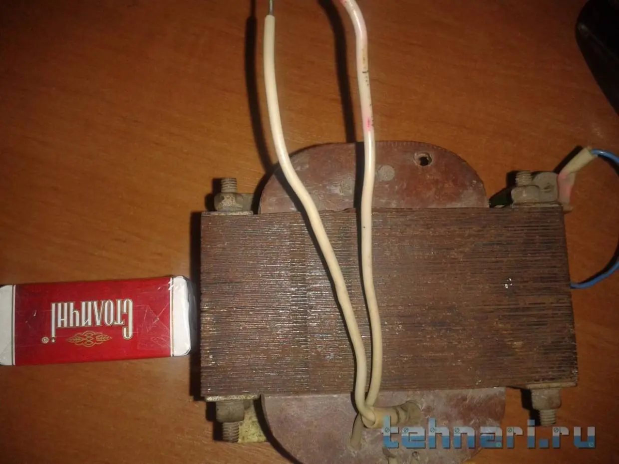

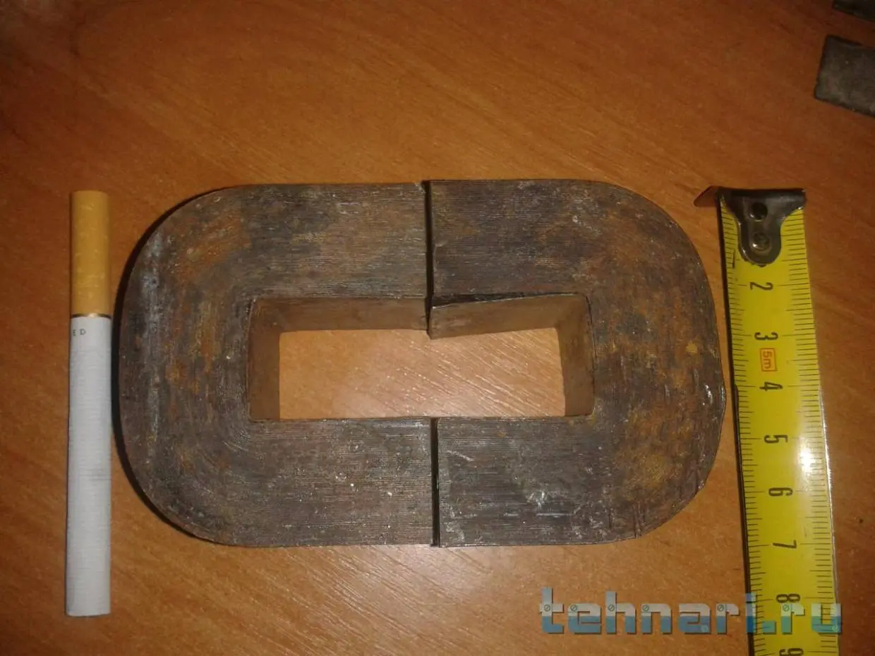

Да,и еще вопросик.Есть вот такое железо
Опять-же,замерил сечение,и если верить программам,его мощность 115вт.Как думаете:стоит его мотать и до ума доводит?.Или программа ошибается и он слабенький?

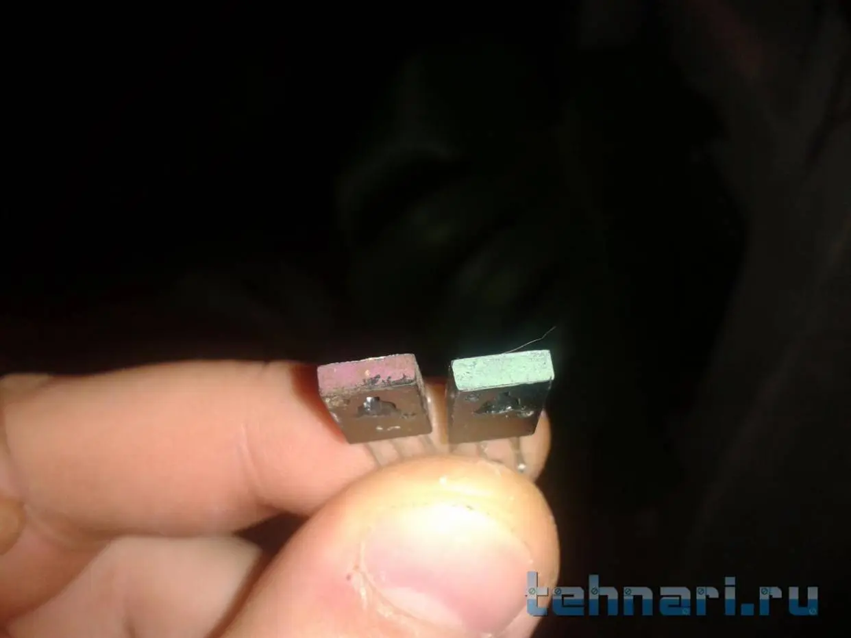

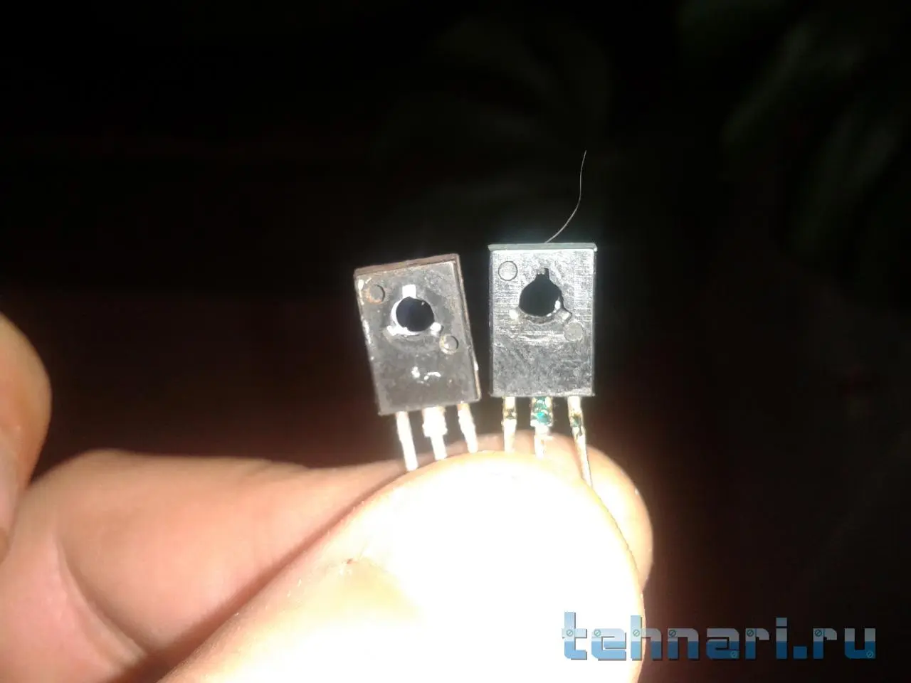

Еще забыл спросить.Это 816 и 817?Маркировки нет.Только сверху краска.На одном розовая,на другом зеленая.Стояли в оконечнике унч неизвестного майфуна
