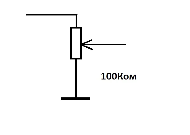

А регулятор громкости кк сделать на Tea2025b
сдвоенный переменный\линейный резистор в радиодеталях попроси.
Попросим но на какое сопротивление ?
Поройся в инете найди типовую схему, там всё просто. Просто мне пора можешь в личку завтра написать. Сдвоенный переменник 50-100кОм
Вот подключение: с лева вход справа выход в каждом канале

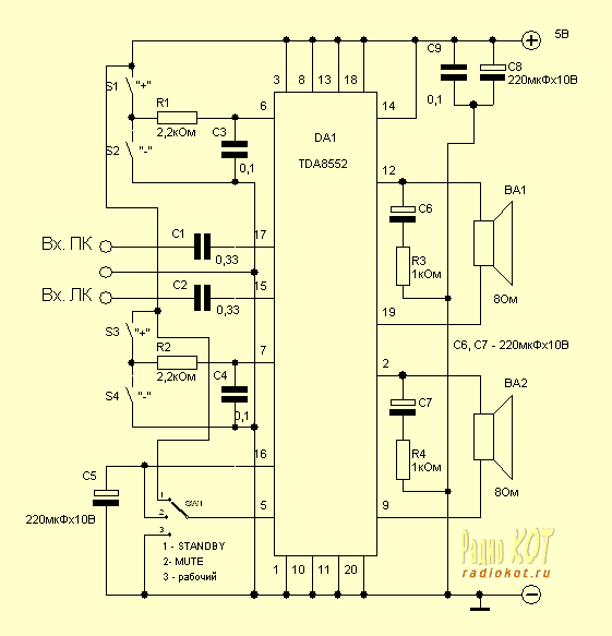

Ребята нашел схему tda 8552 но мне одно в ней не нравится то что н каждый канл своя громкость (Электронное управление громкостью) можно его сделать общим ? еще узнал что можно также подключать наушники пожалуйста покажите на схеме
и еще сможет ли она рботать при нагрузке в 4 Ома
