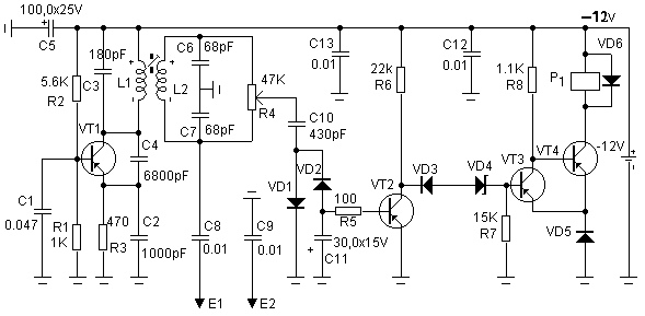

гт311 не годится у него проводимость другая,
Для ГТ311 я менял полярность питания - перерезал дорожки платы и на коллектор подавал плюс.
у 423 граничное напряжение 10в может в этом дело, а может контур подпаленный и у него межвитковое
Вечером попробую собрать такой генератор отдельно на макетной плате со всеми новыми деталями.

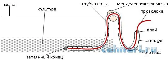

Тонкая стеклянная трубочка из носика от пастерки, заполнена раствором NaCl, внутрь с одного конца впаяна проволока. Судя по жесткости - нихром или мягкая нержавейка. Датчик изогнут в виде греческой буквы омега, кладется изгибом на край чашки с культурой.
Датчики самодельные, а как их сделали - я не врубился. Хотел повторить сам по примеру готового, но не получается запаять стекло, когда внутри жидкость. Если заполнить всю трубку, то жидкость закипает и разрывает стекло. Если оставить половину объема с воздухом, то этот пузырь попадает в дистальный отдел трубки. В готовом образце пузырек тоже есть, но он маленький и не убегает от места впая проволоки. Думаю, что дело в горелке - надо чтобы факел был узкий, как игла, тогда можно нагревать очень локально и тепло не будет перегревать электролит. Пока забил на опыты с датчиком, сейчас важней с электроникой разобраться.

не понял, их что два датчика надо в схеме - Е1 и Е2? один подключен к С8, а другой к С9? и они лежат рядом?
Да, рядом два - параллельно, оба крепятся менд. замазкой на край чашки. В термостате стоят 4 чашки, все провода идут от центра поддона на 4 разъема, которые подвешены на леску к "потолку" камеры.
Второй датчик просто лениво было рисовать :)
теперь понятно :)
а общий провод моста и С9 где оказался после этого в схеме генератора или в схеме выпрямитель - усилитель?
Вообще не понимаю, зачем нужен С9. Он есть на схеме, но на плате экран кабеля от датчика сразу припаян с общей линии - плюс питания, а центральная жила идет на С8. Получается, что С9 не задействован. Электрод Е2 подключён через оплетку. На корпусе стоит обгорелый разъем СР-75, но он сейчас тоже не подключён, кабель напрямую припаян к печатным дорожкам.
может С4 пробит
Спасибо! Он был в коротком. Никогда не встречал, чтобы керамические конденсаторы дохли, поэтому не проверял его.
Поменял на 4700 пф - генератор заработал с транзистором КТ361Б и резисторами R1 = 6,8 ком, R2 = 24 ком. Частота около 400 кгц по осциллографу.
его пробило когда 220 дали.
по большому счету здесь и С8 не нужен.
поздравляю! схема работает полностью?
вполне нормальная частота можно хоть на ТТЛ, хоть на КМОП делать генераторы
