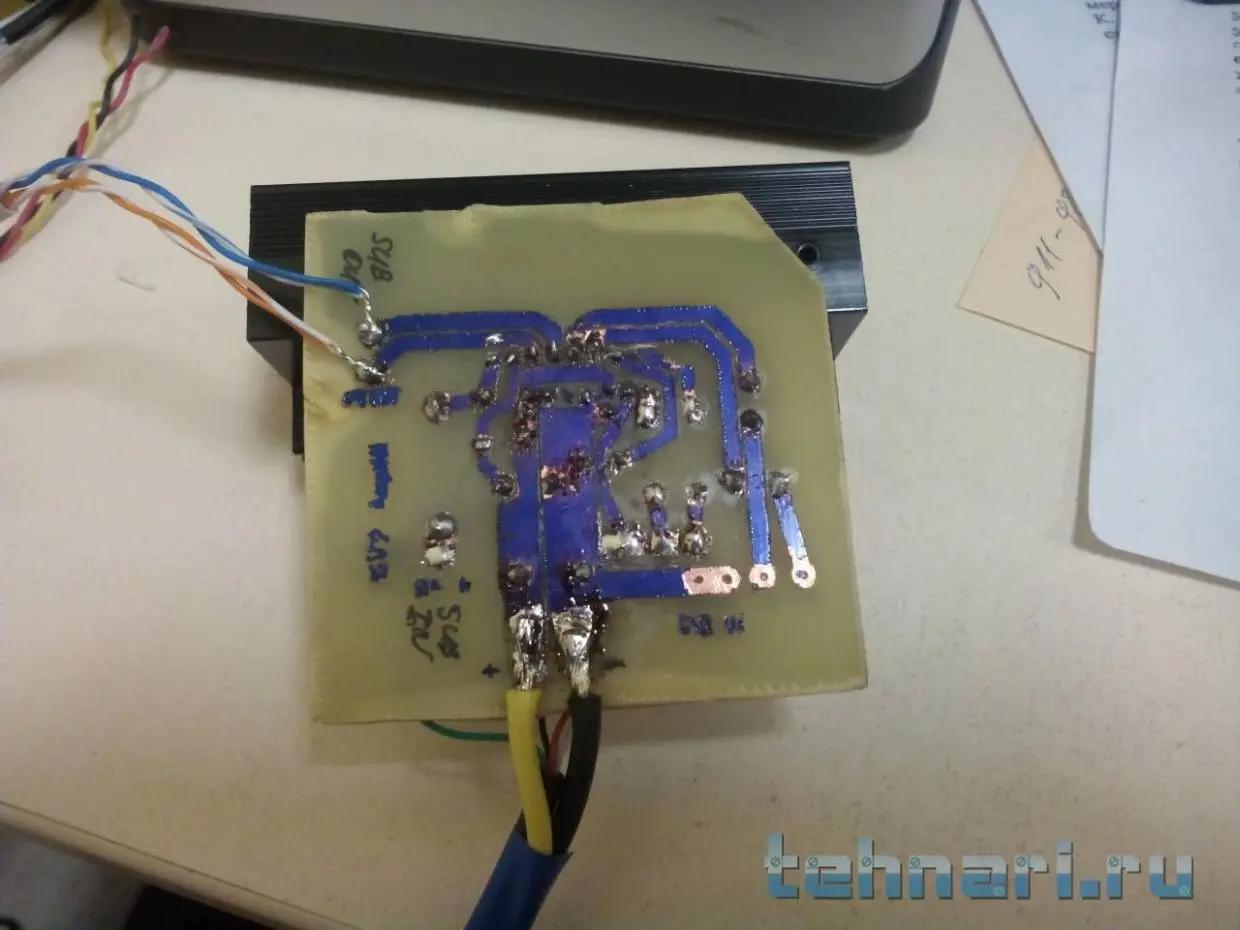

Собрал этого Франкенштейна ))
Работать естественно отказывается, при включении идёт гул и циклические щелчки. Подключен по питаню от компа, звук по идее оттуда же. В чем может быть проблема?
Использовал конденсаторы на 0.22 которые меньше по размеру, чем те что указаны на плате. Дорожки не пересекаются. Завтра закину фотки, т.к. с телефона загружать отказывается ((
В блоке питания. И неопытности. Фото давай

Во...а чего она синяя?
Синяя потому что это попытка использования фоторезиста tehno001
Емкость на выход повесил? Компьютерный?
Емкость на входе питания? Да, компьютерный.
Собственно проблема оказалась во встроенном реалтеке, фонит он отлично, а т. к. пока подключил без регулятора уровня весь входящий сигнал усиливается по максимуму, то и весь цифровой шум тоже усиливается. (( Надо искать нормальную аудиокарту.
